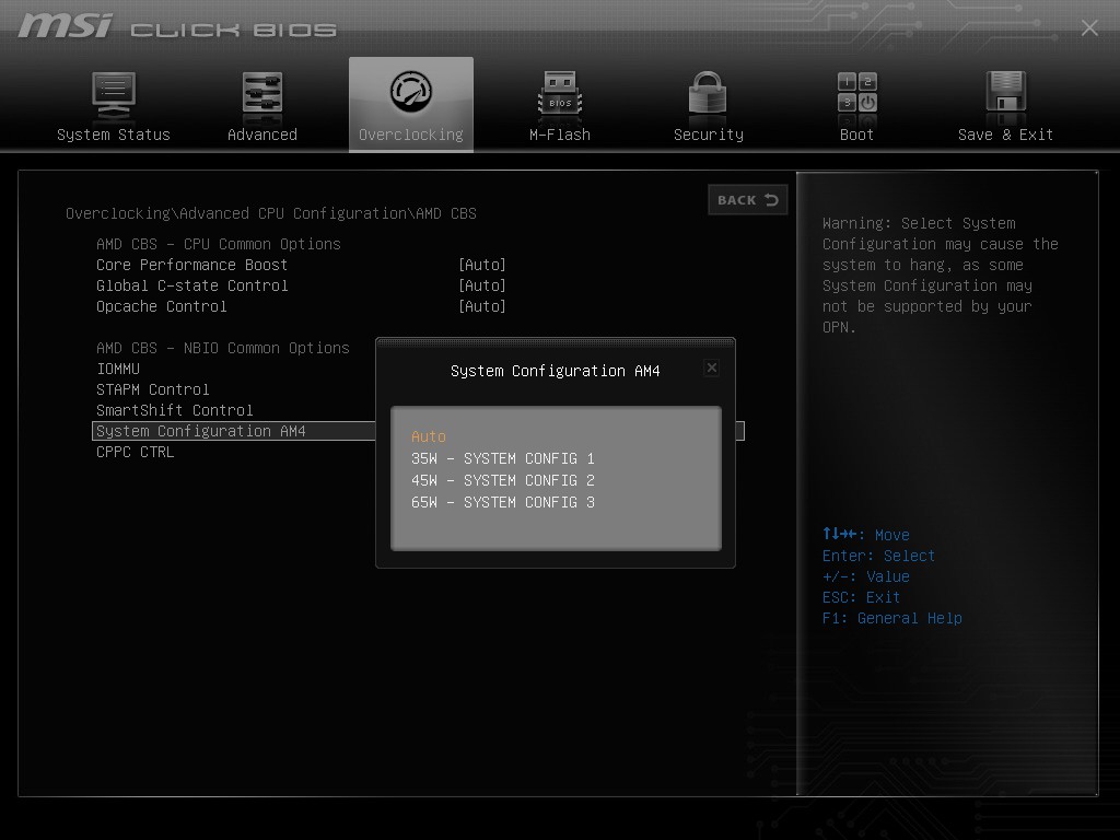

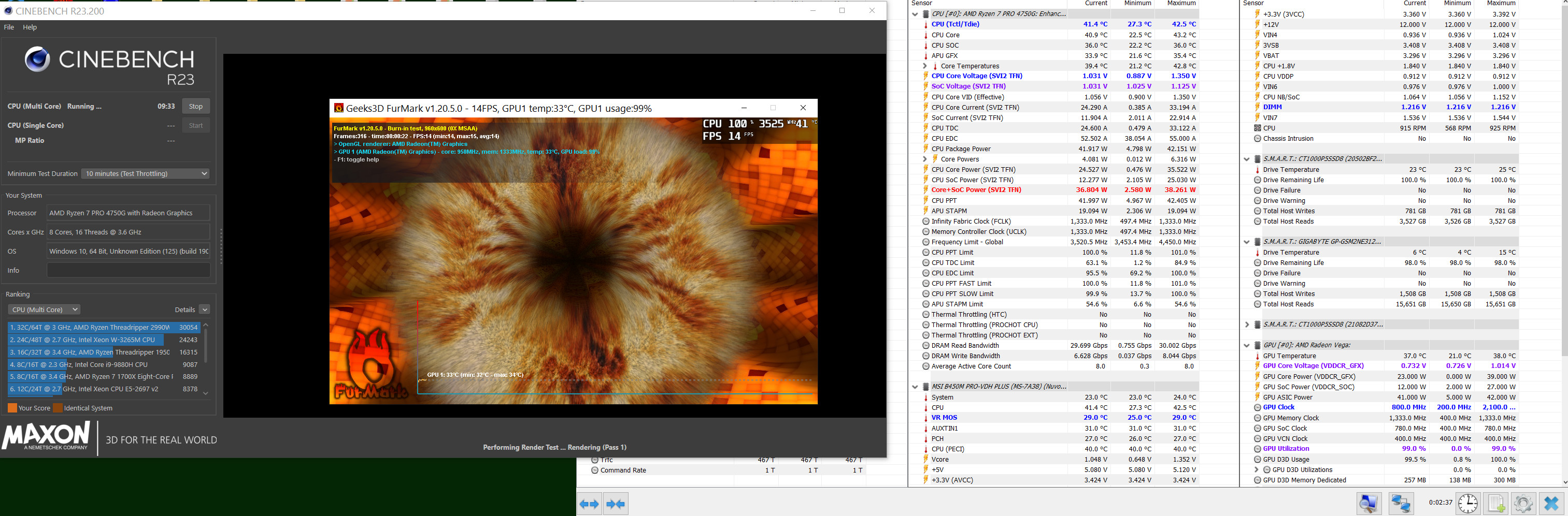

А так-то надо было брать мси на b450, ибо там есть такое https://forums.overclockers.ru/download ... &mode=view
И что самое интересное, оно работает AMD APU 5000 серии (Cezanne) информация и опыт пользования. #17611251 , укладывает 4750G в 38Вт проц+сок по hwinfo https://forums.overclockers.ru/download ... &mode=view
Т.е. apu пашет по ноутбучному, динамически распределяя мощщщу между ядрами и встройкой в пределах 35Вт. Может такое и на b550 мси-шных есть, не проверял, может еще от проца(поколение) зависит. И можно ли такого добиться лимитами - без понятия, soс(встройка) тоже жрет прилично.

Регистрация: 25.10.2022
Фото: 14
Аналогично, чекнул у себя в разделе Overcloking > Advanced CPU Configuration > AMD CBS
R7-5800X3D (-30) agesa 1.2.0.11 | MSI MAG B550 TOMAHAWK | 2x16@3200MHz CL16 1T 1.2v 2R DJR | MSI GeForce RTX 5060 Ti [16Gb] 3075MHz 0.950mv 150W

CD-Vega писал(а):
Аналогично
Вот. Значит и в mini-itx b550 msi такое есть для любителей минимализма. И 5700g на 35Вт в многопотоке это вам не это заметно лучше 4/8. Потому 4/8 мне не понятен(ладно бы дешевле), тогда уж атлон 3000 взять с вегой 3, тут вообще в любую b450 можно воткнуть и разогнать все подряд, включая проц.
зы: кстати, если 35Вт лимит будет норм пахать с smt off, так вообще замечательно на 8/16 apu. Надо глянуть попозже.
