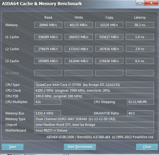

согласен, просто простая с виду, без радиаторов 1333 уделала напонтованную Kingston HyperX FURY Black 1866
Ничего удивительного, на таких чипах производилась крутая оверская память тех времен. Я свои DH0-CH9 заводил на 2667МГц с CL11. Но начинаются какие-то странности с падением скоростей чтения и копирования. На Haswell-е такая-же фигня, к слову.
Единственное, если будешь брать еще +2 плашки, скорее всего придется увеличивать Command Rate до 2Т.
Samsung DH0-CH9@2667MHz.png [ 184.29 КБ | Просмотров: 727 ]

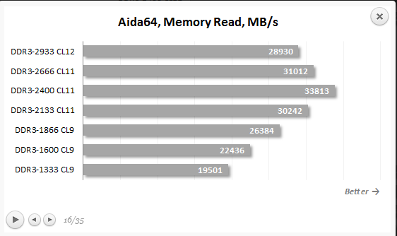

Alexshanghai писал(а):
скорость чтения падает из-за вторичных таймингов завышенных.
Возможно, какие-то третичные, либо в КП переключается некий strap. На хасфейле все точно так-же, можешь глянуть статью.
https://fcenter.ru/online/hardarticles/ ... ti_Haswell

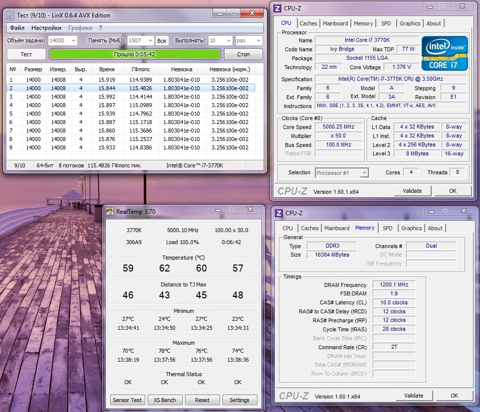

Камень Intel Core i7 3770K@5,1GHz max (1,475V) на постоянку у тебя так стоит?
Нет конечно, бенчи гонял. На постоянку 4500~4800 ставлю.
Добавлено спустя 2 минуты 8 секунд:
Loco23 писал(а):
Главное линпак не запускать
Я бы не сказал. Под хорошим охладом скальпированный ивик сложно перегреть, он скорее сдохнет или деградирует от повышенного напряжения. Это не горяченный санди.
Легкий линкс гонял спокойно :ok: А для тяжелых тестов нужно гораздо больше питалова подавать :shock:
Кстати, вижу у тебя в профиле СВО :beer: Как камень разогнался под таким охладом?
скальп_5000@1,375V.jpg [ 337.83 КБ | Просмотров: 654 ]
Haswell_DRAM.png [ 17.55 КБ | Просмотров: 656 ]
