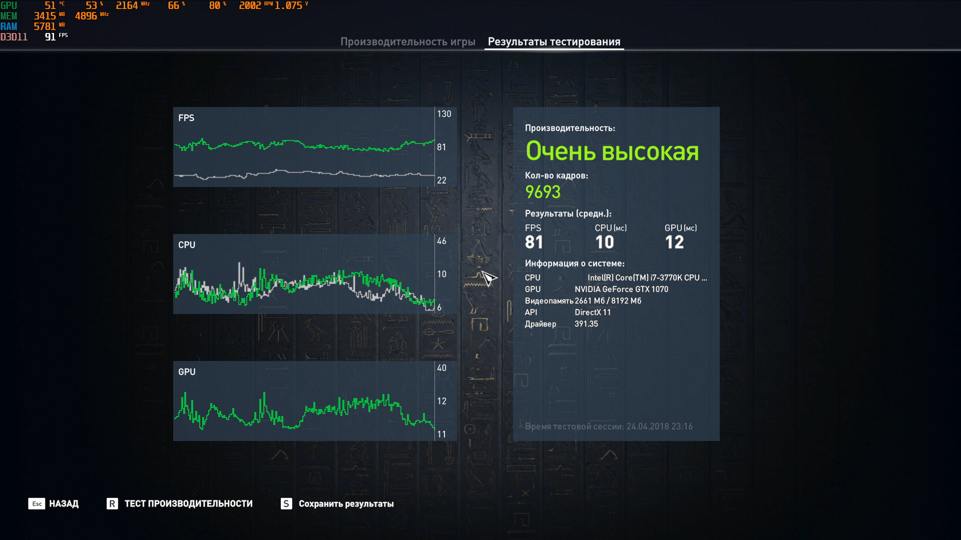

Руфусс писал(а):
в ассасине тоже проц узкое место, как и в любой другой игре, эта платформа не годится для раскрытия потенциала норм карт в разрешении FHD
твоя система много теряет из-за медленной памяти. Вот мой результат в ассассине ориджинс FHD а максималках - 81 FPS при разгоне проца до 4800/память 2400 :ok: . Как по-мне весьма достойно. Разогнанная 1070 загружена на все 100. Если просто понизить память до 1600 - то будет 60-с лишним кадров.
Если не ошибаюсь, стоковый 8700 выдает примерно столько-же фпс, а профильная машина №2 на i7-7700 даже чуть слабее .

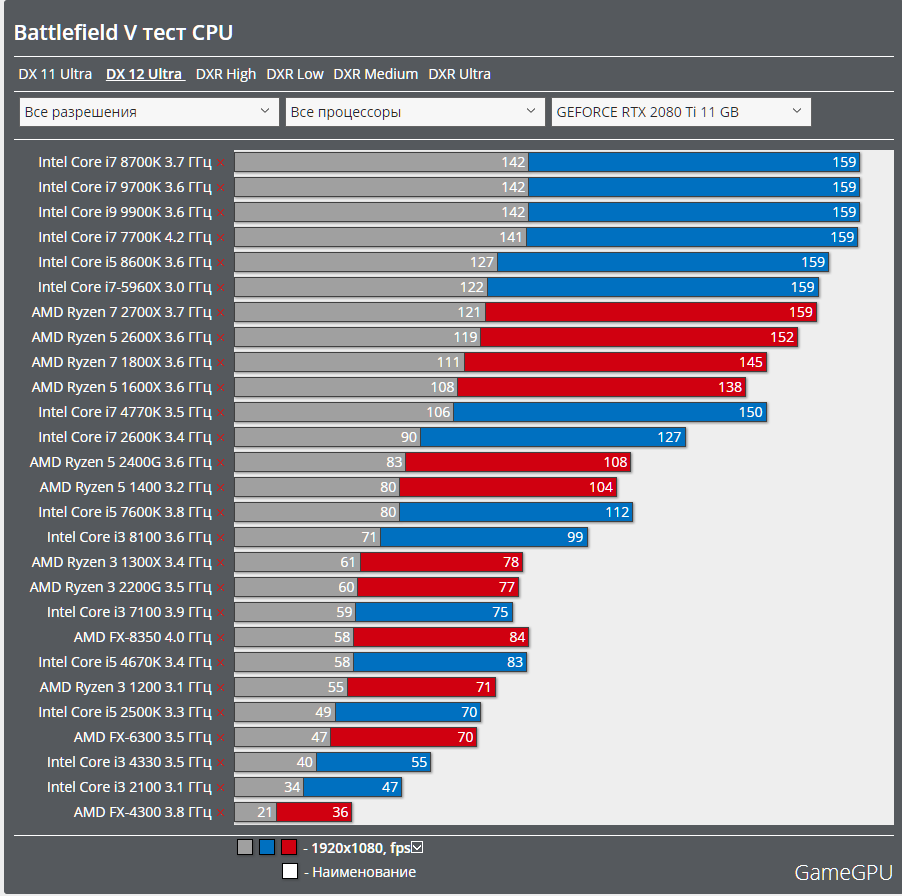

Slim писал(а):
да не хочу я просто так покупать. все что я хочу понять это нужен гипертрейдинг или нет. все. бф 5 лагала пока камень не разогнал. отсюда и возник вопрос.
если верить тесту на gamegpu. То именно в баттле профит от НТ просто колоссальный. 2600К быстрее 2500К на 80% как по-минимальному так и по-среднему фпс. тут как-раз правильный тест с 2080Ti
127 против 70 фпс. Похоже этой игре без разницы - физические ядра или потоки.
https://fakegpu.con/action-/-fps-/-tps/ ... u-cpu-2018

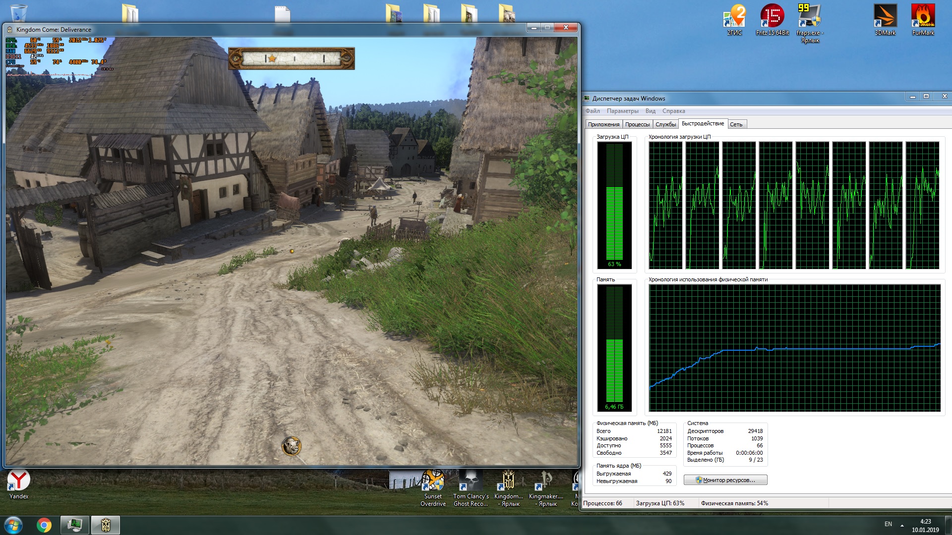

Vasilis писал(а):
можешь скриншот сделать в кингдоме с мониторингом мси афтербунер как игра грузит ядра потоки? там где просадки в городах
И так в личке Василис попросил выложить загрузку проца в кингдом, вот смотрите, к тому же снимал в окне и низком разрешении, видяха не влияла.
2500k.jpg [ 693.72 КБ | Просмотров: 702 ]
2500к просто выдаёт слайд-шоу, загрузка проца 100% при 30 фпс

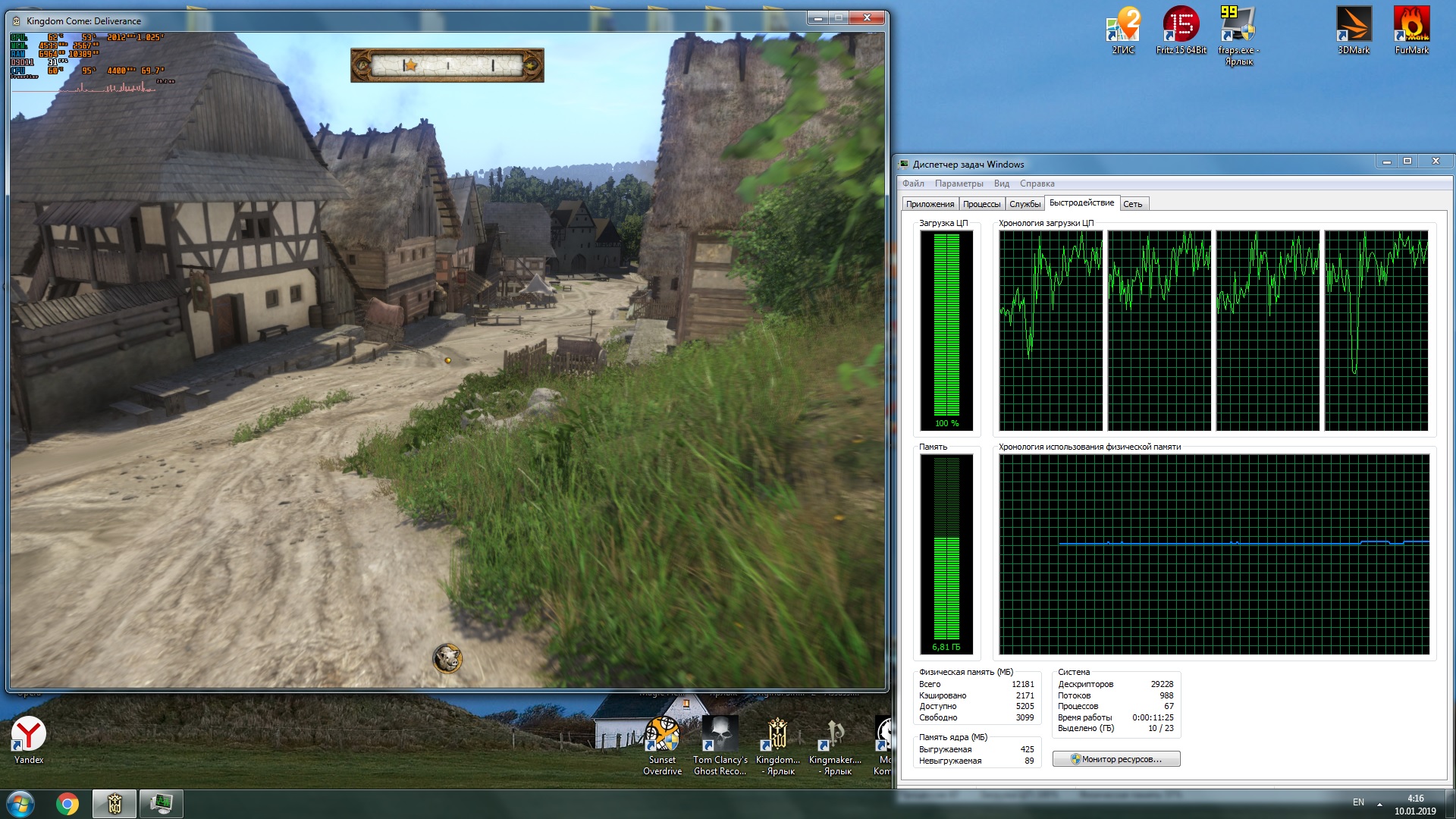

замена на 2600к даёт буст
2600k.jpg [ 795.28 КБ | Просмотров: 702 ]
у нас уже не 30, а 40 фпс :D
2600к чудесным образом убирает загрузку проца и убирает фризы, но виртуальные ядра не дают нормальный фпс, несмотря на ровный фремтайм, сами видите какой фпс.
игра прекрасно оптимизирована под многопоточность и будь не НТ, а полноценные ядра было бы лучше.
