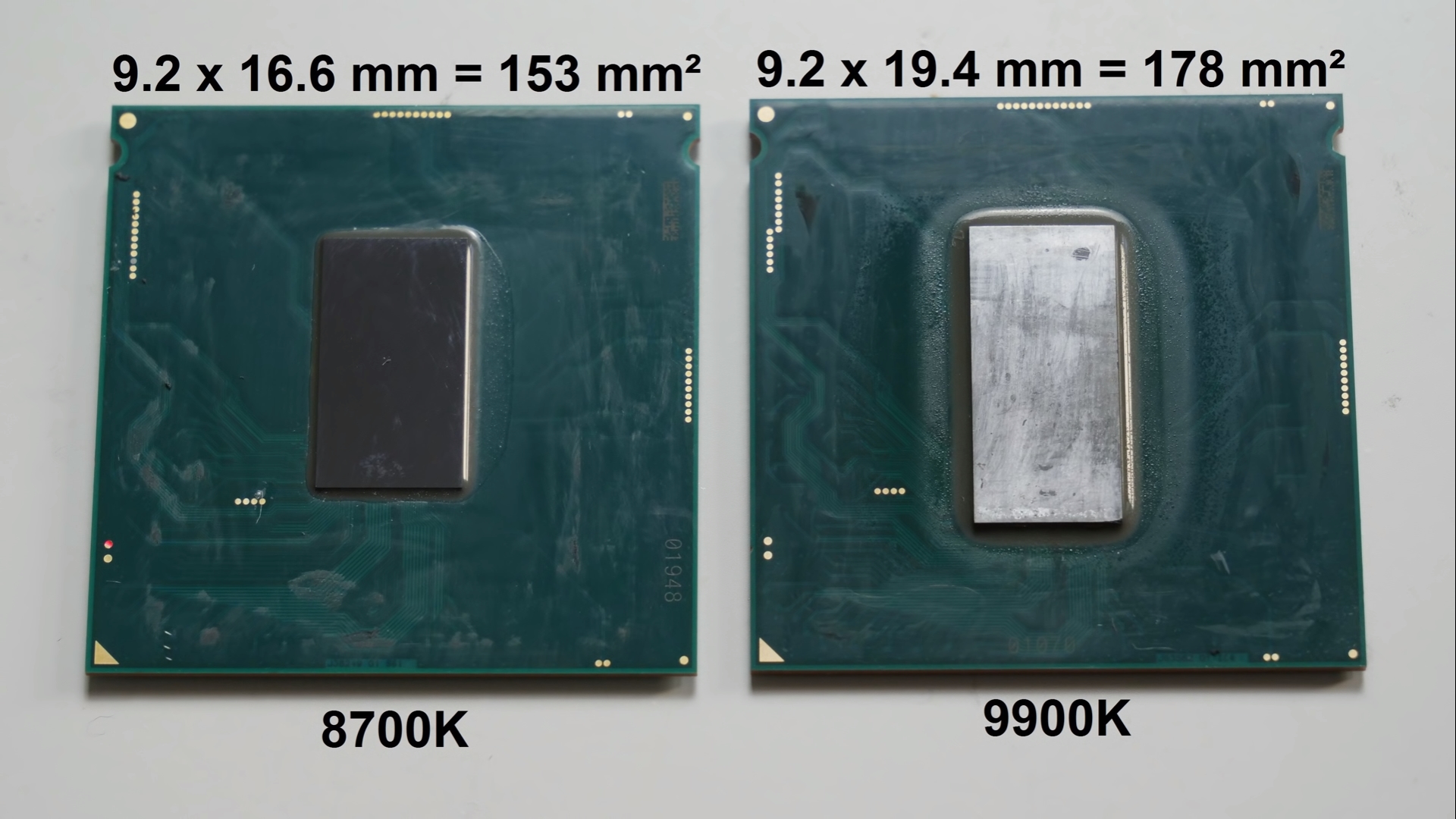

Размеры кристалла I9-9900K на скрине ниже верные?
03_intel_core_i9-9900k.jpg [ 713.42 КБ | Просмотров: 609 ]
Регистрация: 25.02.2013
X3M* писал(а):
Я могу его хоть под азот засунуть 8-) Смысл был в разнице термопаст. S200 было временное тестовое решение. Раньше он без скальпа работал на 5 под водой. А теперь я его продаю и скальпанул для будущего владельца, у него воздушный кулер.
Вы мне лучше скажите, есть смысл скальпировать 8350К?
В стоке точно его не стоит использовать. А дальше - на что энтузиазма хватит. Без скальпа будет +15% частоты, со скальпом до +30%.
Регистрация: 20.04.2017
называют 175-178 площадь в разных источниках
видимо зависит от того, насколько "кривая" линейка)
в остальном всё верно
