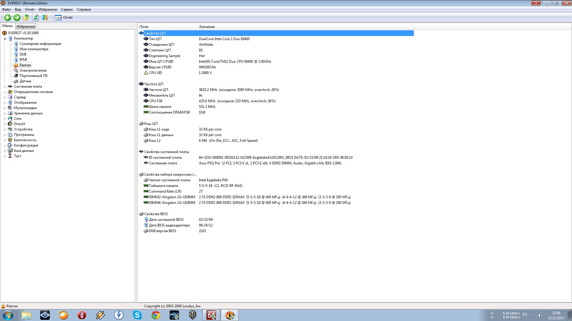

Регистрация: 10.12.2013
У меня сейчас система проц: Intel Core 2 Duo E8400,3000@3833 MHz (9 x 426)
МВ: Asus P5Q pro
video card: Gigabit GTX 660ti (2 Gb) twin
ram: Kingston KHX8500D2T1K2/4G
блок питания: 500w
Кулер Zalman CNPS10X Performa
Разогнал, худо-бедно после поисков в течении дня на ютюбе и на вашем форуме, но почемуто осталось впечатление несбалансированости системы после разгона
В разгоне увеличил частоту фсб убрал контроль излучения на шынах и увеличил вольтаж на процессоре до 1,34вольт и установил тайминги на 5-5-5-15-5 все!
При попытке разгона до 4Ггц система не запускается, у меня подозрение на то что я не до выставлял напряжение на шинах, Подскажите пожалуйста в чем я ошибся?

yuzik77 существенно разгон двуяда не поможет, надо менять проц на 9550 и разгонять на 3800.
я сначала подожду оптимизации движка на Ворлд оф танк, а потом буду принимат решение, так как сейчас переходить на 4770к не по карману, мне сейчас нужно оптимизировать частоты между шинами, а я в этом полный дилетант!!! подскажи если можешь!!
BuranX писал что этот проц стабильно держит 4 Ггц с моим кулером без нагрева, а у меня слетает, я изменял только те параметры которые указаны в результате разгона №30184
у нас 9550 по цене дороже чем FX8320 то пожалуй я воздержусь от твоего предложения!
Добавлено спустя 11 часов 10 минут 59 секунд:
вот параметры моего разгона в прикрепленном файле , подскажите почему я не могу разогнать процессор на большую частоту, ведь соотношение Dram:FSB 10:8 говорит что проц можна еше немного разогнать?
comp.jpg [ 287.04 КБ | Просмотров: 1059 ]
В мысли, что разгон это гарантированный результат, а не лотерея; в уверенности, что 4ГГц дадут какой-то скачек производительности по сравнению с 3,8ГГц.
Эти 4% разницы по частоте так и останутся 4% разницы - это +4 фпс к 100 фпс, или +2 фпс к 50 фпс.

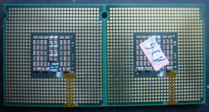

tolya21 писал(а):
Одно понял, что камень менять смысла точно нет, а уж 4 ядра ставить тем более. Эффективнее новое железо купить полностью, чем это старье апгрейдить.
Какой у тебя совсем тугой 7200 попался, я свой гонял даже на 4200.
За квады под 775 стоят просят просто невменяемых денег. Проще все продать и перебраться на платформу посвежее.
Но если руки ровные, можно попробовать купить ксеон под сокет 771 и с минимальными переделками (купить спец. переходник за 3 бакса
http://www.aliexpress.com/item/LGA771-t ... 12744.html , и срезать ключи в сокете). Берешь ксеон X5450 ~ X5470, это аналог настольных Q9650~QX9770, немного переделки, разгон и у тебя довольно бодрая система. Раньше их продавали в 2-4 раза дешевле аналогов под сокет 775. На твоей матери по-идее запустится любой ксеон, вплоть до Х5492, но за него денег уже просят нормальных :D : http://ark.intel.com/ru/products/36893/ ... 00-MHz-FSB
Подробнее про ксеоны тут: http://forum.overclockers.ua/viewtopic.php?f=2&t=93189
