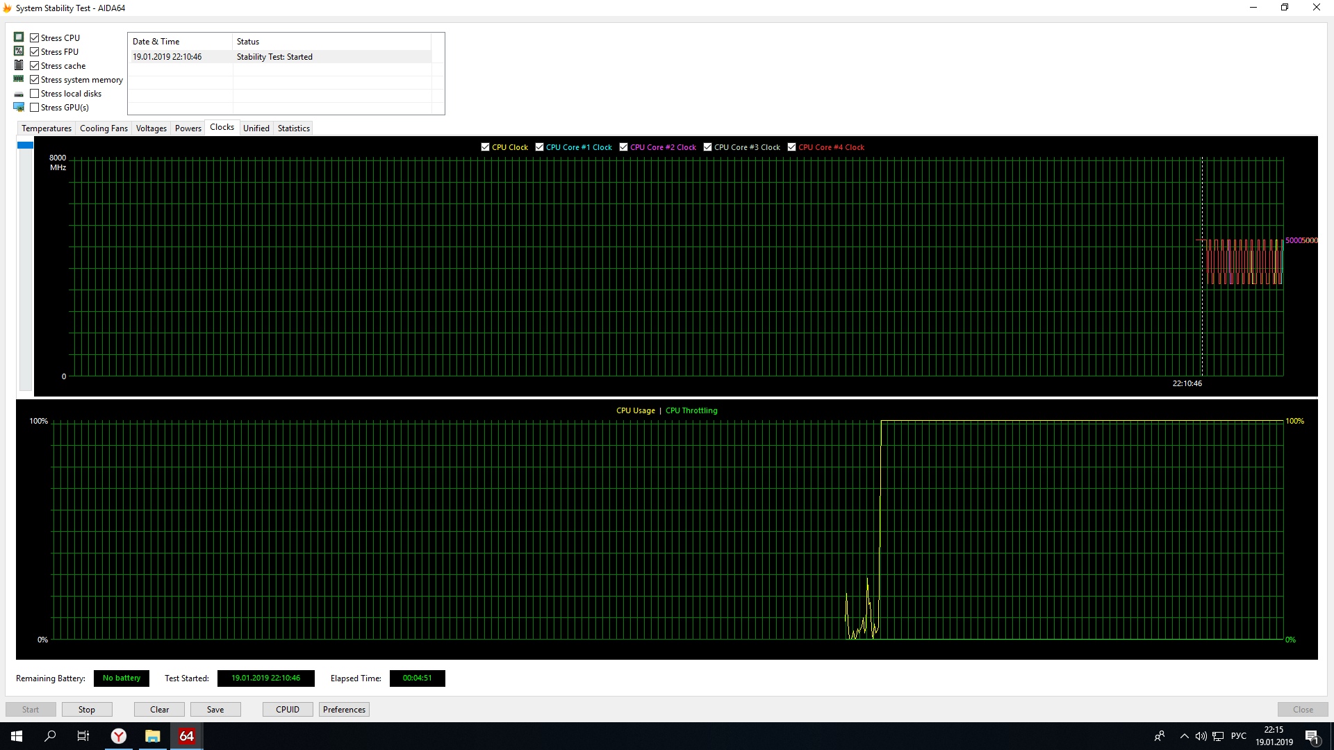

Уже писал на другом форуме, но судя по ответам(их нет) люди не знают как помочь, решил написать вам. Было интересно на что способен процессор решил на свой страх попробовать разогнать вроде бы все получилось, но как видно на скрине ниже появляются провалы в частоте процессора в диапазоне 3400-5000. Максимальная температура ядра 78. В windows 10 выставлен производительный режим. В чем может быть проблема. Безопасно ли для процессора и остальных комплектующих, если я оставлю такую частоту для например игр.
A5J_p1dFncs.jpg [ 528.94 КБ | Просмотров: 764 ]
