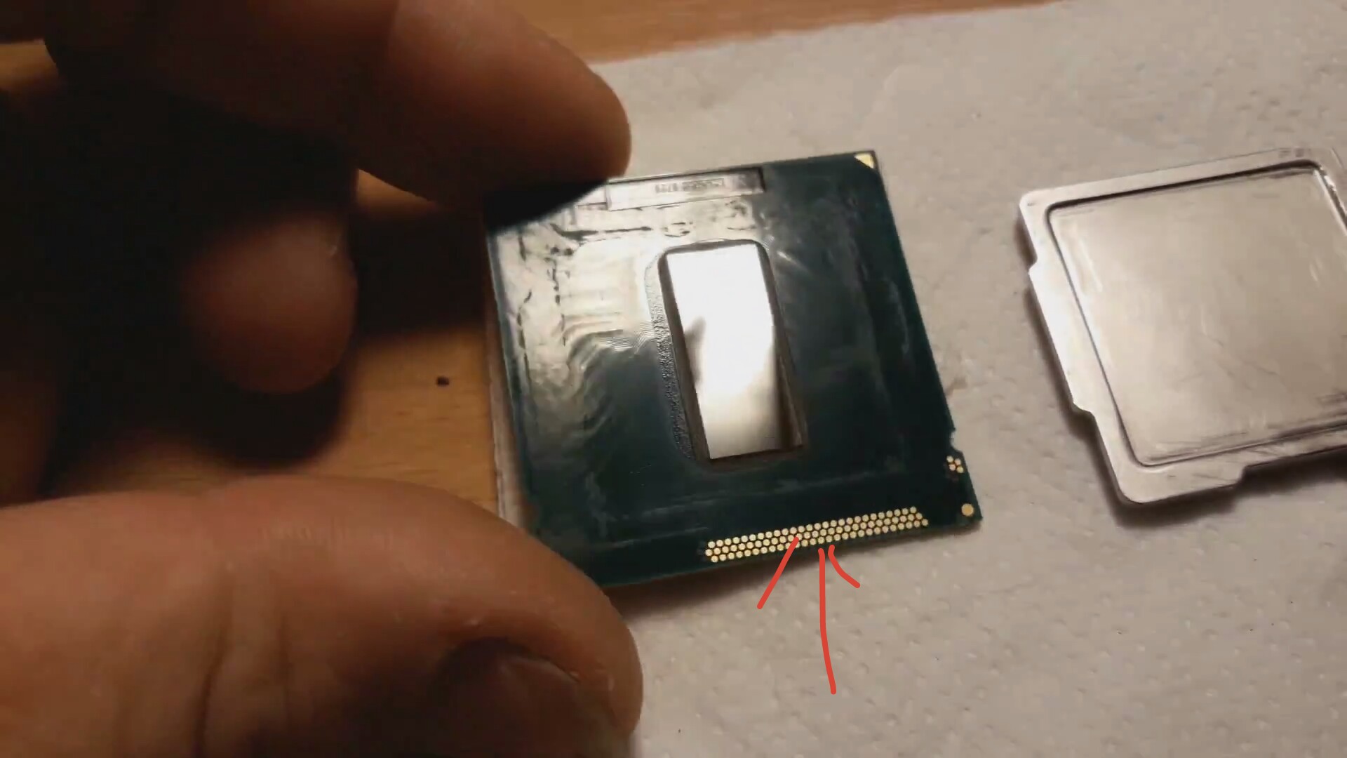

Регистрация: 17.09.2019
Добрый день! Хочу покрыть всю поверхность вокруг кристалла лаком Plastik-71, нужно ли это делать на моём процессоре xeon e3-1270v2?
Регистрация: 15.09.2010
Фото: 13
exzirus smd элементы если есть, то да - нет и ненадо :-)
"Что наша жизнь ? - Игра!"
это smd элементы?
