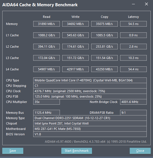

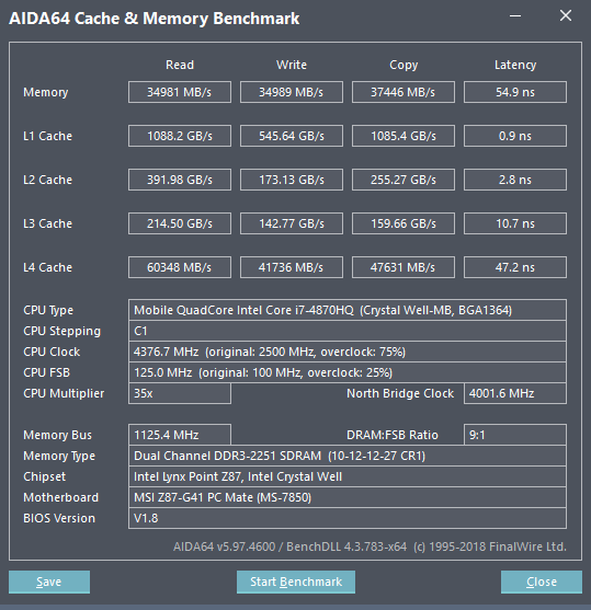

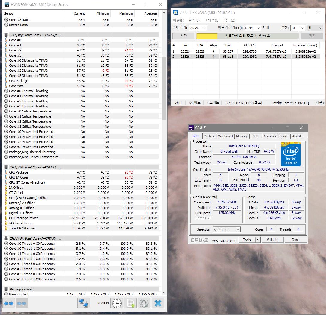

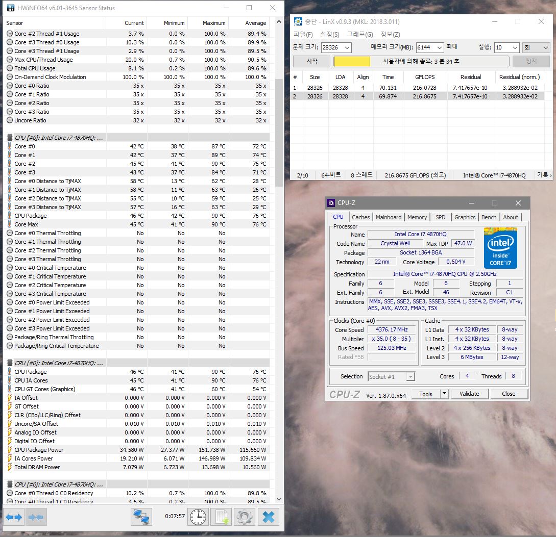

Привет. Материнка msi z87-g41, процессор 4870hq. Заметил что на разных биосах разное значение гфлопс в линксе, типа разная производительность. Биосы модифицированный последний с микрокодами из разных кухней из статьи. И разница есть в других версия линкса. В том, в котором меньше еще напряжения неправильно показывает, в два раза меньше, зато есть поддержка тсх инструкций, разницы с которыми при форсированном включенни в том же эмулятторе пс3 я правда не заметил, и в нем можно множитель превышать через троттлстоп.
Получается меньше потребление на процессоре, хотя на ядрах одинаковое. В биосе стоит ограничение 260W
2.JPG [ 254.32 КБ | Просмотров: 1222 ]
1.JPG [ 255.74 КБ | Просмотров: 1222 ]
Последний раз редактировалось nuclearweapon 26.03.2019 23:53, всего редактировалось 3 раз(а).

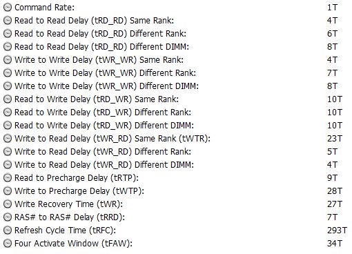

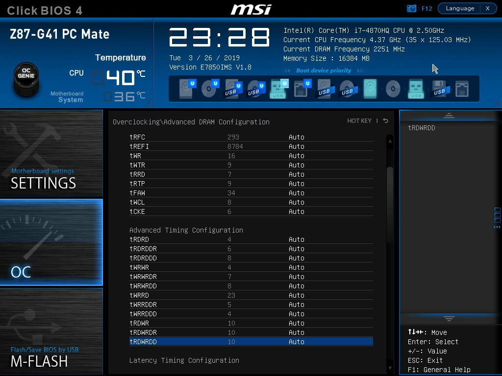

nuclearweapon Тайминги памяти сравните, вторичные и прочие. Наверняка в разных версиях различаются те что оставлены на усмотрение платы.

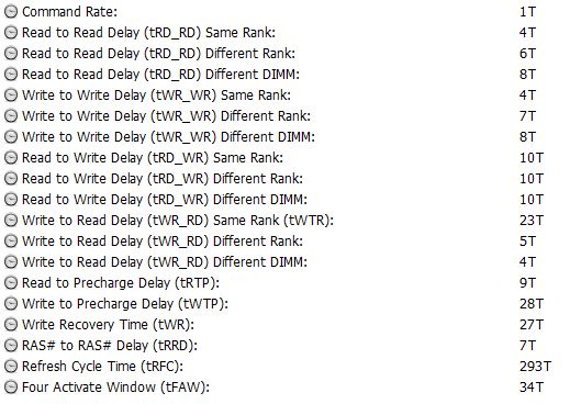

Регистрация: 27.09.2018
miro1674n
Память работает медленнее, но тайминги одинаковые. В биосе вторичные на автомате, но такие же.
cachemem4.png [ 23.79 КБ | Просмотров: 1201 ]
4.JPG [ 55.71 КБ | Просмотров: 1201 ]
cachemem3.png [ 23.76 КБ | Просмотров: 1201 ]
3.JPG [ 55.47 КБ | Просмотров: 1201 ]

Регистрация: 14.06.2018
Если работает медленнее, значит что-то да различается. Линкс хорошо реагирует на скорость подсистемы памяти, так что дело в ней. Чем тайминги смотрите, уверены что прога показывает те что активны а не те что в SPD модулей зашиты?
Divinity да я так и сделал
miro1674n тайминги смотрю какие в биосе показывает на автомате, и в hwinfo такие же показывает
MSI_SnapShot00001.jpg [ 203.83 КБ | Просмотров: 1047 ]
3.JPG [ 55.47 КБ | Просмотров: 1047 ]
Еще пытался сегодня встройку запустить, а она ни с одним последним драйвером отсюда https://downloadcenter.intel.com/produc ... phics-5200 ни 2015 года, ни 2016, ни 2018, не дает винде загрузиться, выдает бсод video_trd_failure. Только либо с базовым адаптером майкрософт, либо в безопасном режиме загружется. Долго уж очень все драйвера проверять, и не факт что результат будет, может кто из владельцев уже нашел рабочий, или может у вас проблем не было. ОС windows 10
