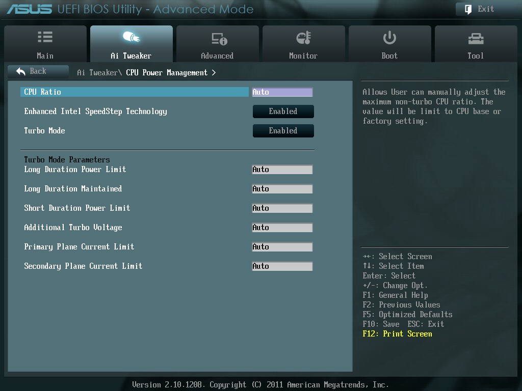

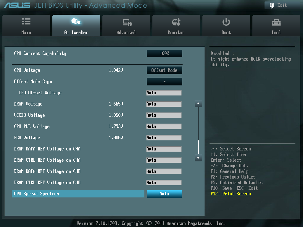

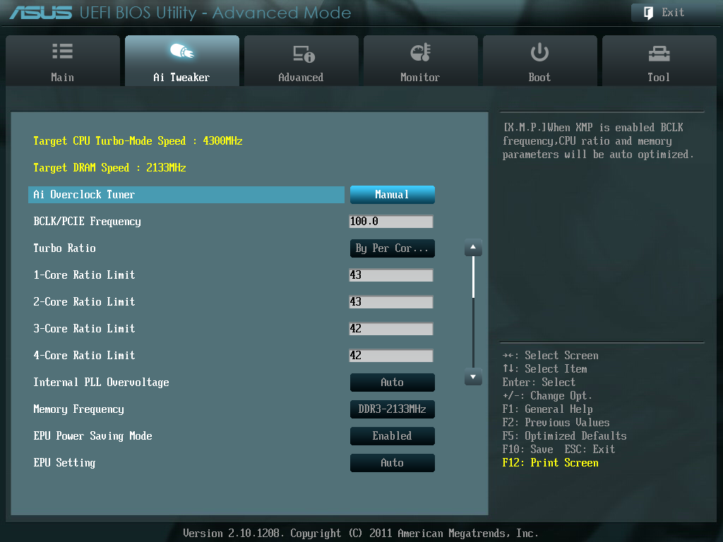

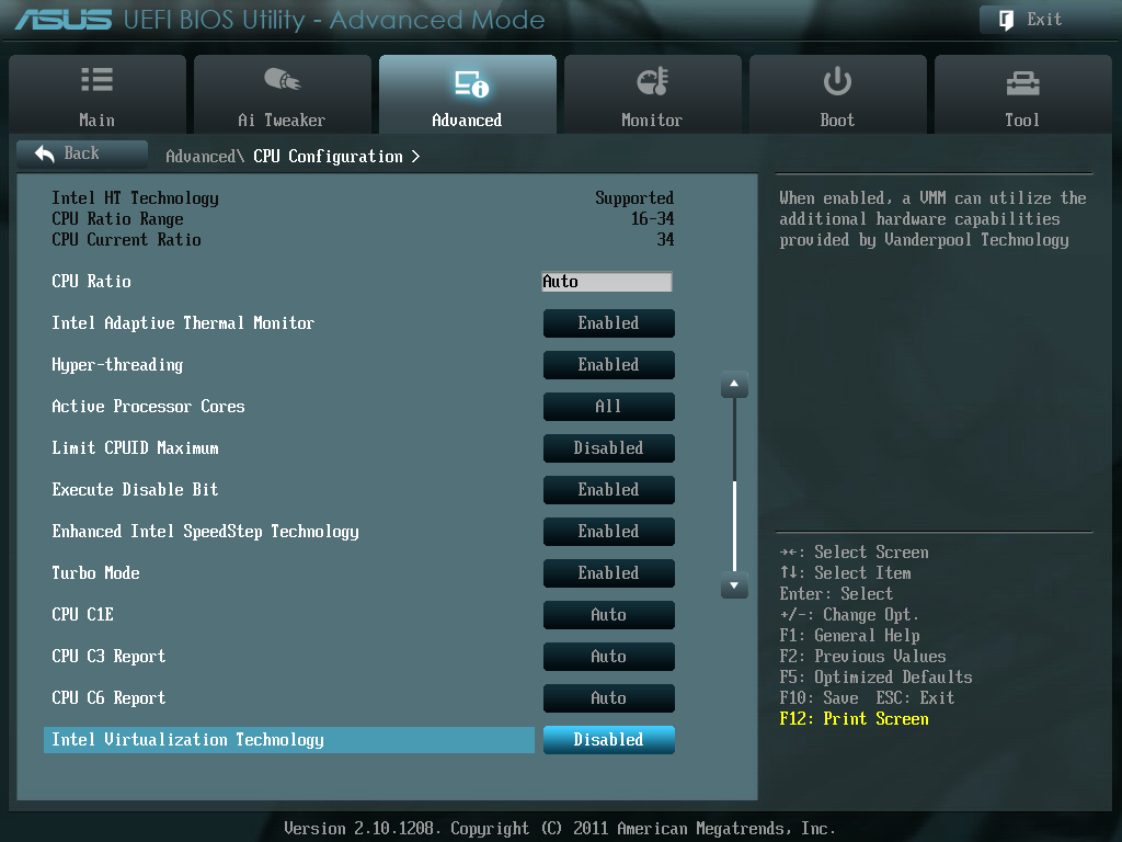

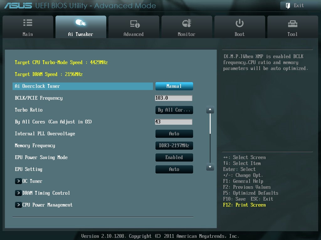

Товарищи, помогите, пожалуйста, с разгоном i7-2600K на плате Asus P8Z68-V Pro.
Выставил такие значения:
Множители 43-43-42-42 - режим "By Per Core"
LLC = High или Ultra High
CPU Voltage = Offset Mode (-0.100)
Additional Turbo Voltage - AUTO.
EIST + C1E + C3 + C6 (энергосберегалки, все в Enabled)
Phase Control - Optimized
Duty Control - T.Probe
CPU Current Capability - 130%
На перечисленных выше настройках система нестабильна: БСОДы. Уменьшаю Offset Mode до (-0.085) вроде бы работает, но долго не тестировал.
Хотелось бы увеличить множители до 45-45-44-44 и уменьшить напряжение по минимуму.
Сейчас оставил только Множители 45-45-44-44 - режим "By Per Core". Все остальное - АВТО. При таких настройках, энергопотребление в LinX - 1,396 v.
BIOS
45454444 авто.jpg [ 391.6 КБ | Просмотров: 1143 ]
2.png [ 141.19 КБ | Просмотров: 1154 ]
3.png [ 140.67 КБ | Просмотров: 1154 ]
4.png [ 140.68 КБ | Просмотров: 1154 ]
5.png [ 144.76 КБ | Просмотров: 1154 ]
Регистрация: 02.04.2006
Откуда: Moscow
muslim2
Гнать овсетом то еще мракобесие, ибо очень сложно добиться стабильности, гораздо проще гнать по старинке и выключить все энергосберегайки, они тоже мешают разгонку.
В первую очередь надо включить LLC, вообще на хороших матерях есть выбор его интенсивности, это очень важная настройка, ибо она позволяет устранять просадки напряжения в нагрузке, потом подобрать напряжение, лучше сразу начать с напряжения 1.36-1.38v, причем такое напряжение должно быть под нагрузкой, в принципе этого достаточно для покорения 4,5-4,8ghz, но все зависит от экземпляра, так же не стоит особо заморачиваться с прогревом в линксе и подобных программах, ибо они совершенно не отображают реальную работу в играх, так что лучше тестировать в тяжелых играх, например в Асасине, далее можно протестировать на кодировании видео. Как правило этого достаточно, у меня к примеру система не выдерживает даже 1 минуты под линкпаком, тупо из-за охлаждения, но при этом в играх система стабильна, проверялось все несколько месяцев в разных играх.
Да если вам все же нужен режим с пониженным потреблением энергии, то никто не мешает сделать несколько профилей в биос, у меня сейчас система работает на 4ghz при 1.12v, а если где то не хватает, то я включаю 4,8ghz 1.38v.
I'll be back

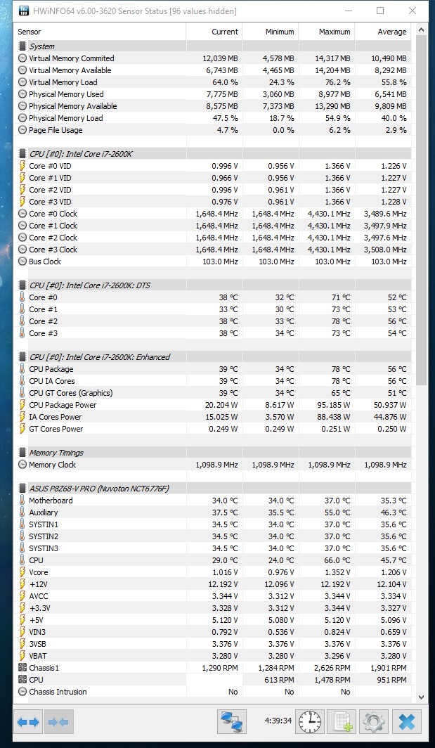

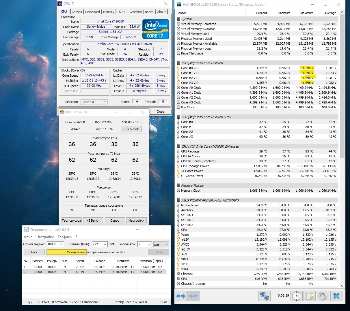

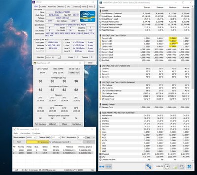

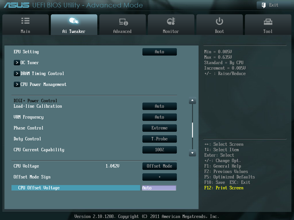

Регистрация: 18.02.2012
Фото: 5
philz2 Спасибо за совет!
Оффсетом, видимо, действительно непросто подобрать напряжение. Пробовал разные значения - напряжение примерно одинаково под нагрузкой.
У меня в автоматическом режиме разгона (OC Tuner) примерно такие же значения напряжения 1.36-1.38v при частоте 4,43 ГГц. Я думал, что получится в ручном режиме настроить на 1.32-1.35v при частоте примерно 4,4 - 4,5 ГГц. linX использую только как показатель максимальной величины напряжения при заданных настройках, а в целом тестирую в Battlefield 1. В автоматическом режиме разгона, смущает только температура поднимающаяся до 80 градусов, хотелось бы снизить немного.
После часа игры Battlefield 1,
авторазгон батла1.jpg [ 216.98 КБ | Просмотров: 1109 ]
11.jpg [ 108.17 КБ | Просмотров: 1087 ]
22.jpg [ 104.75 КБ | Просмотров: 1087 ]
33.jpg [ 124.29 КБ | Просмотров: 1087 ]
44.jpg [ 107.95 КБ | Просмотров: 1087 ]
Последний раз редактировалось muslim2 03.02.2019 18:42, всего редактировалось 1 раз.
Откуда: Moscow
Не рекомендую вообще использовать автоматические разгоны, всегда только в ручную и самому подбирать напряжения.
Разгонный потенциал у всех камней разный, далеко не все процессоры идут дальше 4,5 а некоторые даже и 4.5 не берут, но это уже редкость.
Ну это не удивительно, ведь в автоматическом режиме задираются все напряжения и не только Vcore, из-за этого может греться все, а если еще и фаз питания мало и нету радиаторов на мосфетах, то можно легко спалить плату.
кулер у вас тоже не лучший для разгона 2600К, желательно что-нибудь 2-х секционное с 2-мя 140мм и весом под 1кг, тогда можно будет уже использовать процессор на постоянку с напряжением 1.38-1.39v, у меня к примеру столько и стоит, температура в играх обычно не более 65-67гр. То что у вас греется до 80гр в играх это уже не нормально, использовать так на постоянку крайне не рекомендуется, ибо процессору конечно пофиг, а вот мать спалить можно.
I'll be back

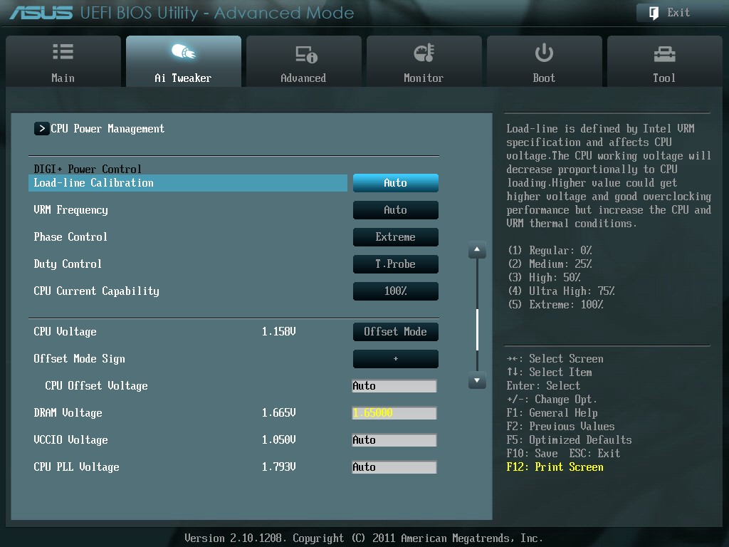

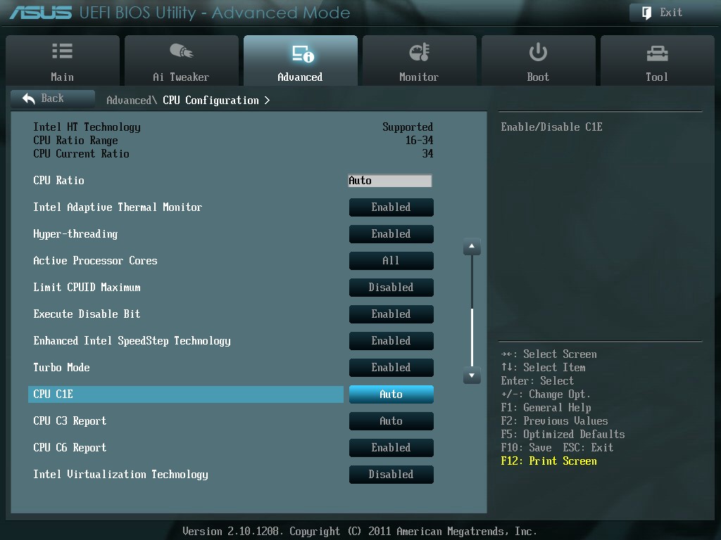

Фото: 5
Плата Asus P8Z68-V Pro, фаз питания (12+4) - для разгона самое то. Кулер GlacialTech Igloo H58. Зона VRM обдувается отдельным вентилятором - всегда чуть теплый радиатор, корпус с открытой боковой крышкой.
Я не против вручную разогнать, но не получается на данном этапе. Я пробовал напряжение процессора выставить (без оффсета) 1,325 В., но после перезагрузки оно не изменилось - показывало прежние значения 1,366В.
Хотелось бы немного поконкретнее: с каких значений начинать разгон вручную?
-Internal PLL Overvoltage – auto
-LLC =
-Phase Control - Optimized
-Duty Control - T.Probe
-CPU Current Capability - 130%
-Cpu Voltage -
-Cpu PLL Voltage -
-Additional Turbo Voltage - ? нужен ли?
-Enhanced Intel SpeedStep Thehnology –on
-CPU C1E – on
-CPU C3 Report –on
-CPU C6 Report –on
Энергосберегающие функции хотелось бы оставить включенными.
Откуда: Moscow
как такое может быть, видимо где то в опциях установлена защита от ручного разгона, надо разбираться, лучше спросить в профильной теме про вашу мать.
включить обязательно!
muslim2 писал(а):
-LLC =
подбирать значение в ручную, это функция убирает просадки напряжения под нагрузкой, чем выше значение, тем больше будет напряжение под нагрузкой и в простое тоже.
остальное не так важно, сберегайки лучше выключить.
I'll be back
Фото: 5
Немного из общих рекомендаций по разгону: - режим Manual - ручной. В нем у напряжения есть заданный потолок, который увеличивается под нагрузкой лишь на 0.010 В – 0.015 В. Небольшое увеличение напряжения – работа автоматической логики iVR.
philz2 писал(а):
-Internal PLL Overvoltage – auto -включить обязательно!
Internal PLL Overvoltage - положительно влияет на стабильность при высоком разгоне, рекомендуется включать при разгоне более 4500 мгц.
Целесообразно ли активировать эту функцию? Я хотел бы добиться минимального напряжения для разгона до 4,5 ГГц.
Откуда: Moscow
Я уже сказал, спросите в профильной теме по вашей матери, это уже особенности материнских плат Асус.
Эта опция всегда помогала разгону, не путать с напряжением на PPL, ибо его еще можно отдельно повысить, а данная опция имеет всего 2 позиции включить и выключить, хуже от нее точно не будет.
I'll be back
