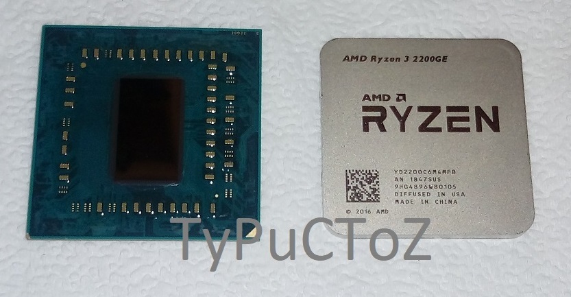

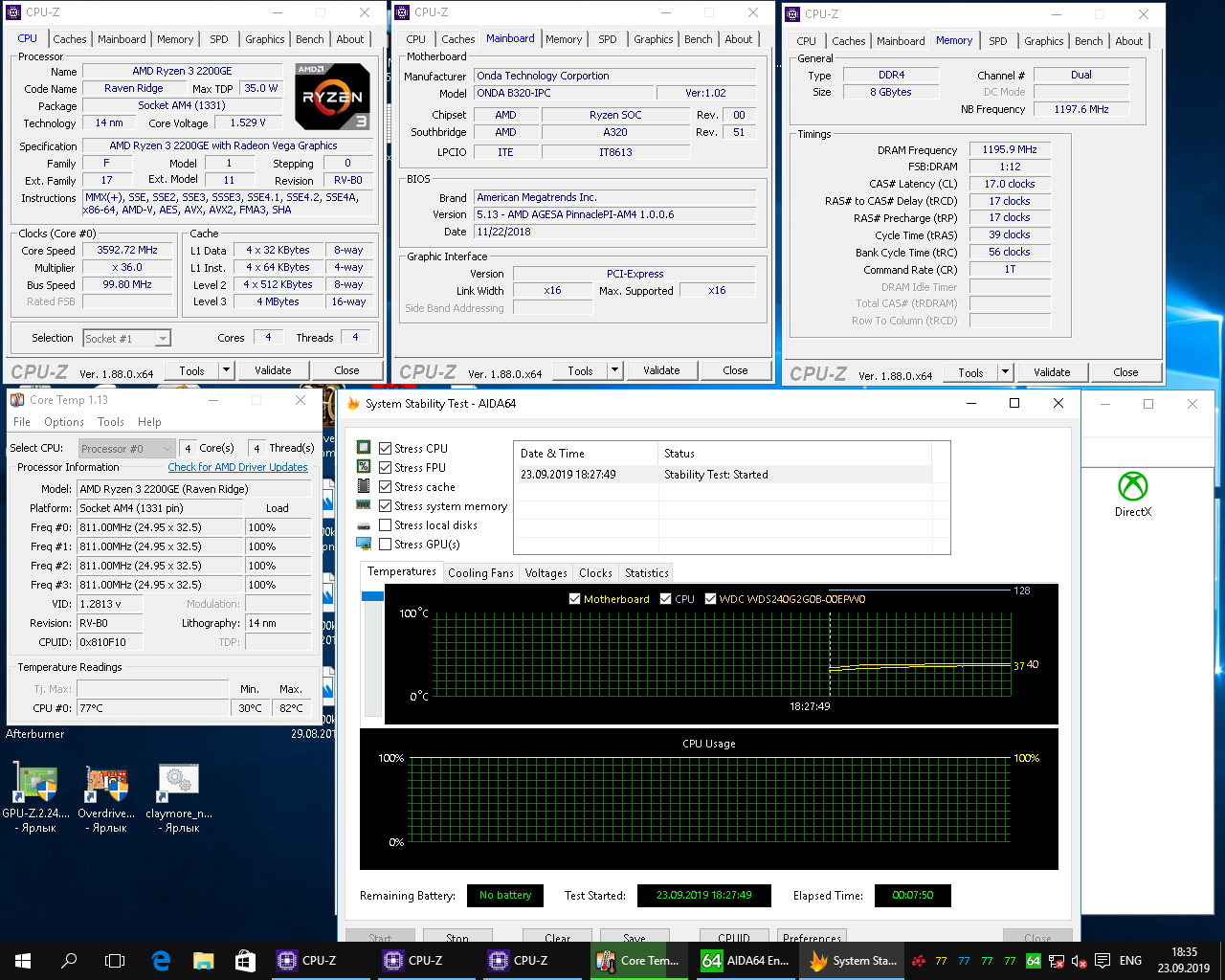

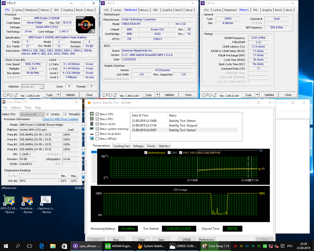

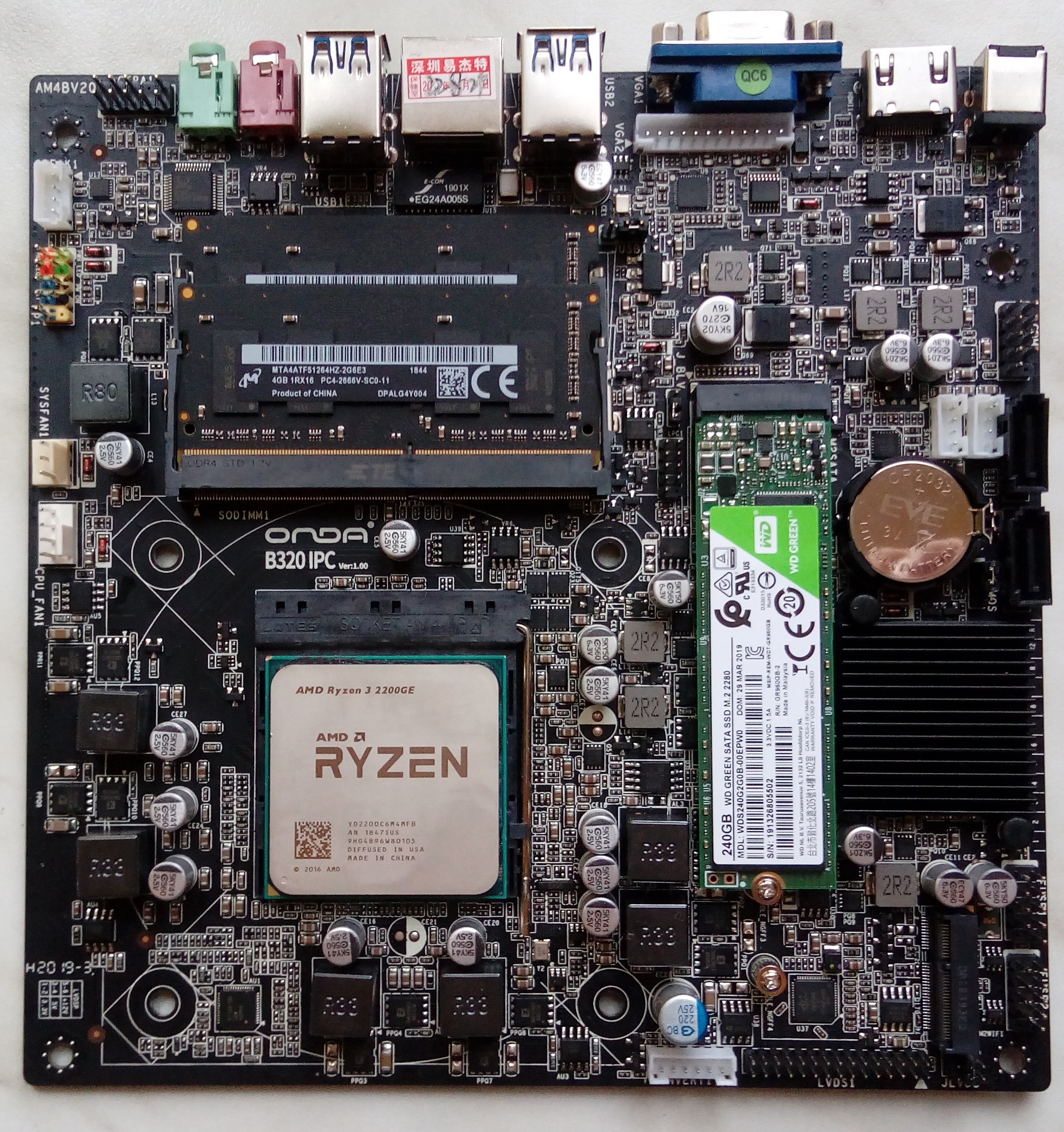

Попался в руки нестандартный пациент: Ryzen 3 2200GE, который должен поселиться в ультра компактном корпусе и термопаста под крышкой ему всячески мешала бы.
Если кратко:
Выигрыш в почти 20 градусов успешно получен (до 82, после 63).
Трудоёмкость скальпирования запредельная (герметик дубовый, ноги можно погнуть, бесконечно много SMD элементов).
Но в целом всё реально.
2200GE 23.09.2019 до скальпа.png [ 167.64 КБ | Просмотров: 1075 ]
2200GE 23.09.2019 после скальпа.png [ 168.15 КБ | Просмотров: 1075 ]
20190925_164036.jpg [ 2.1 МБ | Просмотров: 1075 ]
20190923_214239.jpg [ 253.64 КБ | Просмотров: 1075 ]

TyPuCToZ
Каким был сам процесс скальпирования? :)
★ CPU ☆ Intel 10900KF ★ GPU ☆ ASUS 3080 Strix OC ★ DDR4 ☆ G.Skill Trident Z 3200C14 ★
Регистрация: 10.10.2006
Откуда: Питер
Фото: 132
Я начал резать лезвием, но шло плохо (зазор маленький, герметик жесткий), помучился минут 5, потом достал тиски и сдвинул крышку аккуратно без проблем.

TyPuCToZ
Как раз этот момент и был интересен, т.е. тисками реально сдвинуть, если постепенно с каждой стороны затягивать/подтягивать, там судя по фото, примерно по 2,5-3 мм м/д ребрами крышки и smd-элементами?
Откуда: Питер
Фото: 132
Не с каждой, но я поступил как с 9900k - приложил усилие в одну сторону, перевернул и сдвинул в противоположенную сторону.
SMDшки остались на месте.
Регистрация: 26.08.2012
Откуда: Мурманск
Фото: 619
TyPuCToZ
Ну, либо так, в прочем как и сам периодически делаю... ок, спасибо за ответ.
