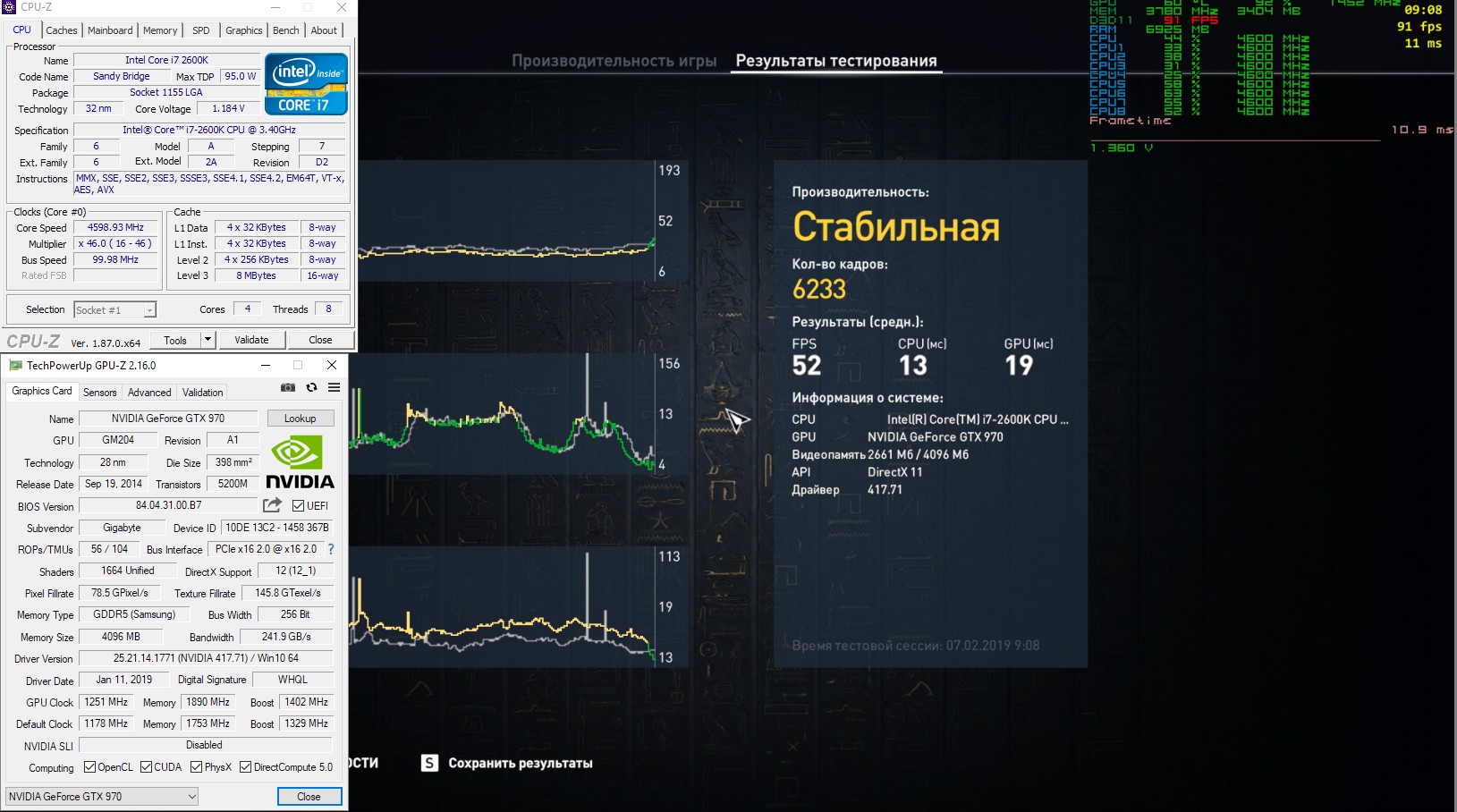

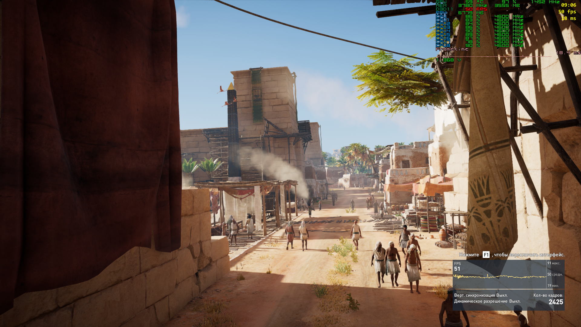

Вставлю и свои пять копеек по тесту. Тестировал на старушке GTX 970 под разгоном, с такими же настройками графики. Что вышло -ниже. Проц 4.6 ,память 2133.Под аркой проц так же грузит отлично под 90%, проц в целом всегда на уровне 70-90%. Видяха 98%. Странно что только у СергейФ и у меня разница в фпс 15%,хотя у него и видеодрайвер годовалой давности.
Так вот, о чем это я, если на GTX 970 52 кадра, , а на RTX 2080 40 или сколько там...сразу видно лажа. У меня еще игра даже на обычном HDD.

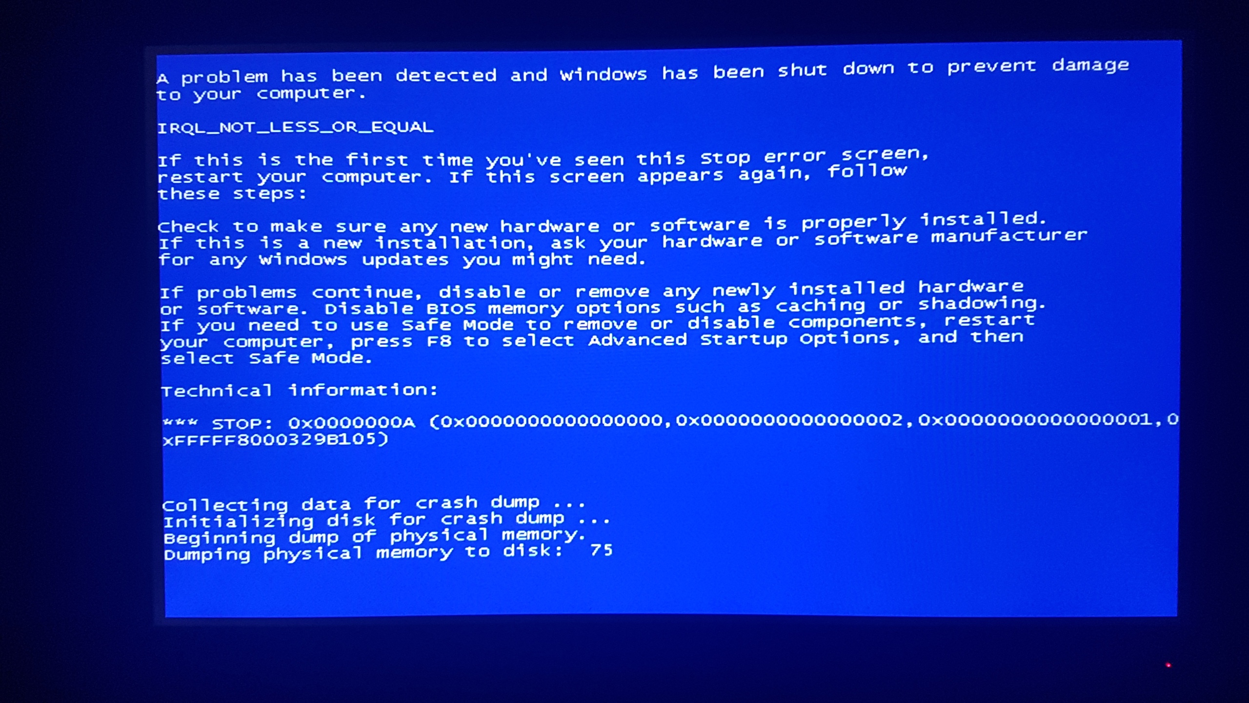

Разогнал память Crucial Ballistix Tactical Tracer 4x4Gb со стоковых 1600 MHz (8-8-8-24 CR2) до 2133 MHz с таймингами 10-11-11-30 CR2. Мемтест5 она прошла, но игры после некоторого времени вылетают на рабочий стол, однажды был синий экран смерти и там была ошибка 0х0А. Что можно изменить?
Процессор 2700k
Мат. плата Asus Maximus V Extreme
Vcore и множитель проца не трогал, как и PLL
DRAM Voltage 1.65B
VCCIO 1.25B
VCCSA 1.1B

Avengel писал(а):
Что можно изменить?
Попробуй оставить 2 модуля, скорее всего память не гонится из-за этого, еще тут в теме писали про один какой то важный тайминг, если его изменить, то вроде у людей и на 4-х плашках работал разгон, полистай тему, недавно обсуждали.
I'll be back
Регистрация: 19.07.2018
Неужто tRFC, надо будет глянуть. 2 модуля к сожалению не вариант, т.к. 8 гигов мало. Спасибо
UPD: Долистал до 1019-ой страницы и все еще не нашел этот волшебный тайминг
Ну по коду ошибки синего экрана и его пояснению с thg (да и здесь вроде где-то видел), надо дать больше напряжения на vccio, но там уже 1
25В стоит. Я конечно понимаю, что 4×4 гнать труднее, чем 8×2, но неужто нет способа не перенапрягая проц погнать это дело до заветных 2133

Регистрация: 16.02.2009
Фото: 12
Avengel на меньшем напряжении не пробовал? у меня кажись 1,09 vccio. памяти вообще 1,545 хватает. ну то память козырная конечно
