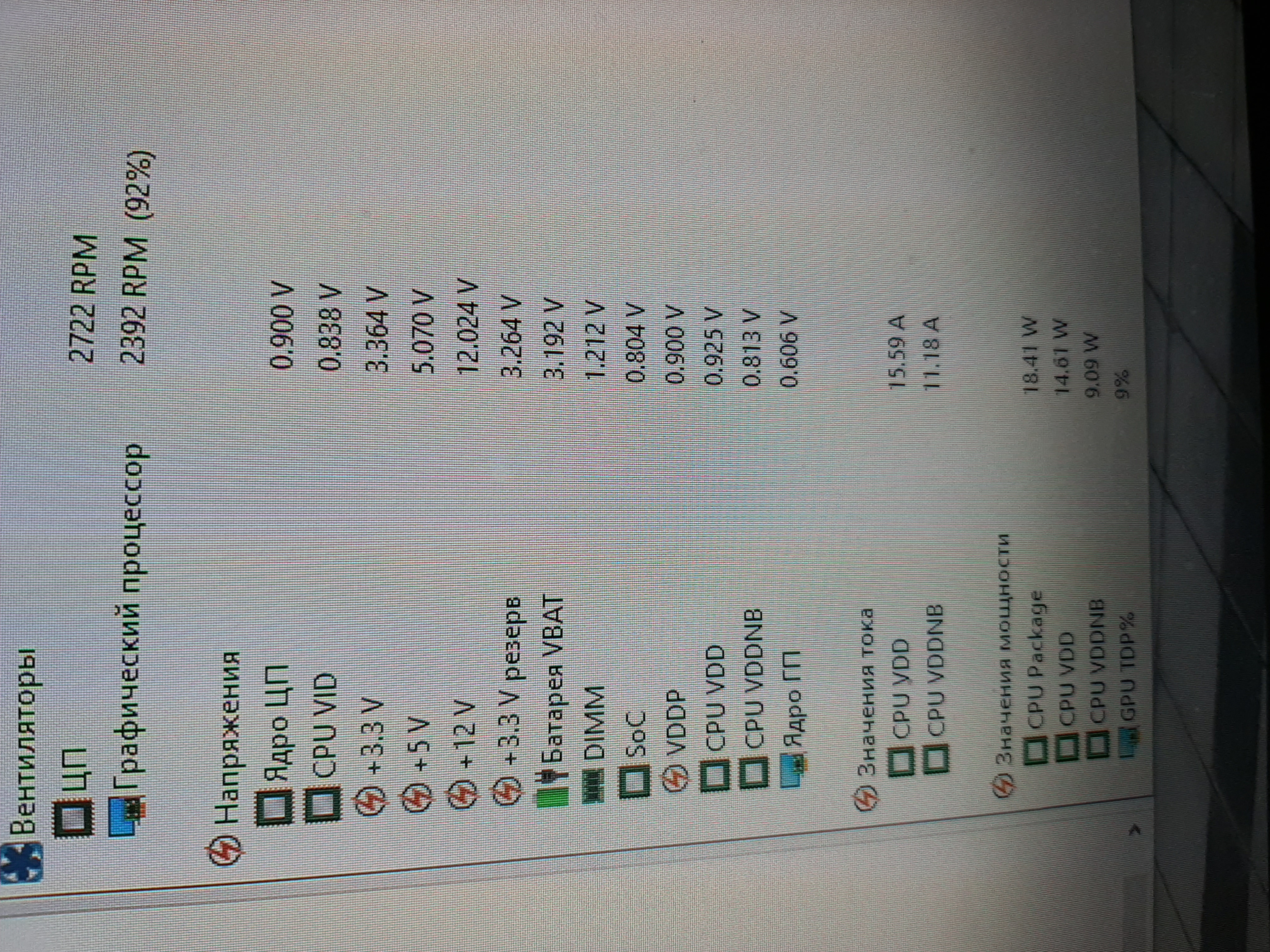

после подозрений на видеокарту она была заменена, блок питания увеличили с 550 до 600 ватт. Все в стоке и в режиме авто. В планах энергопотребления в винде когда на проц подается 100% загрузка в AIDA64 стресс тест не проходит по температуре проц улетает за 100 градусов. Если ставлю в плане электропотребления 99% до в стресстесте температура держится 57 градусов. Винда 10 и дрова все обновлены. Куда копать далее? :))

Вольтаж в нагрузке

Регистрация: 24.06.2019
18 ватт в нагрузке? чудо-проц.

Регистрация: 11.07.2017
["Percheg"]Вольтаж в нагрузке
тут чёт не то не может он в нагрузке показывать такие данные

Регистрация: 17.01.2020
да, сорри мощность в игре 80 ватт
["Percheg"] Запустите в аиде тест стабильности системы на 3-5 мин. гляньте сколько потребление проца и его температуры и фото сюда скиньте того что будет под этим тестом происходить.
