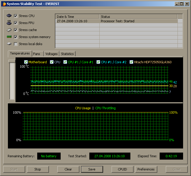

CONSTRUCTOR
Биос обновлён, самый последний + их поддержка была уже заявлена еще в октябре для этих плат, почему и была выбрана + производитель.
Самое интересное, в Эвересте провёл тест, температура проца стала подниматься с 0 до 11 градусов общая (на скрине 7 градусов) и до 42 и 46 по ядрам.

Значит нужно ждать следующую версию. Если в биосе вместо температуры знак вопроса, то вряд ли причина в чемто другом кроме совместимости биоса и проца. У меня совсем пустое место было пока не прошил бета версию биоса. Хотя проц нормально распознавался и была заявлена поддержка производителем. А официально та версия биоса, которой я пользовался, вышла только в этом месяце.
Даже если вас съели у вас есть два выхода.
