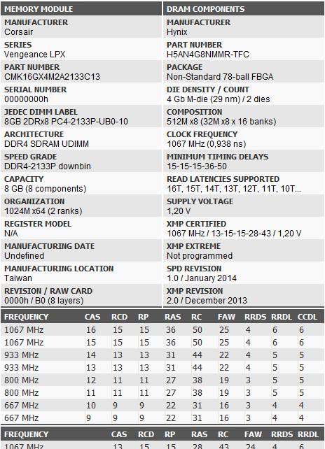

Напишите пож-та как пользоваться offset'ом? В какую сторону его крутить, в + или в -? Логика подсказывает что если в минус - то вольтаж становится меньше от запрашиваемого = камню приятнее и температура ниже?
И ещё, везде пишут что хотя бы на один шаг, но частота оперативы должна подниматься, у меня не хочет брать выше 2133 ну просто ни в какую, либо вообще не запускается, либо bsod на загрузке винды. Только тайминги встали 12-14-14-14-28. Куда копать или забить? Память всё равно буду менять через месяц, но всё же.

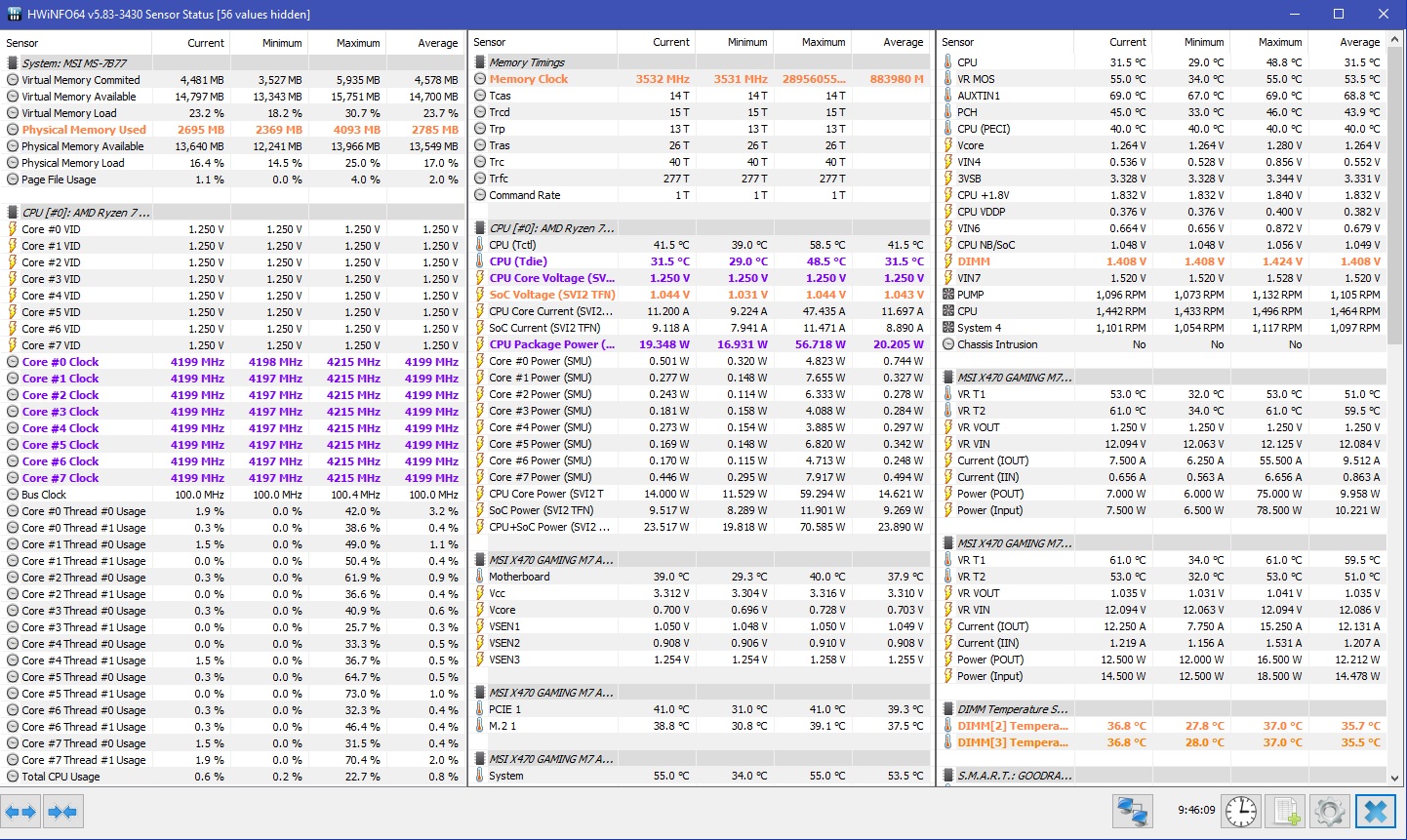

По поводу стабильности новинок. Сегодня уходил на работу и ставил на установку игры некоторые, комп до моего прихода домой был включен (в принципе, он и сейчас включен, с него пишу).
2700x.jpg [ 577.4 КБ | Просмотров: 1799 ]
Меня проблема зависаний в режиме простоя обошла стороной :)

Регистрация: 08.05.2015
Фото: 6
Skynet87, да, я гнал чисто множитель+фикс напряжение. Можно c-ctate включить еще, но зачем?
По температуре/потреблению более чем устраивает.

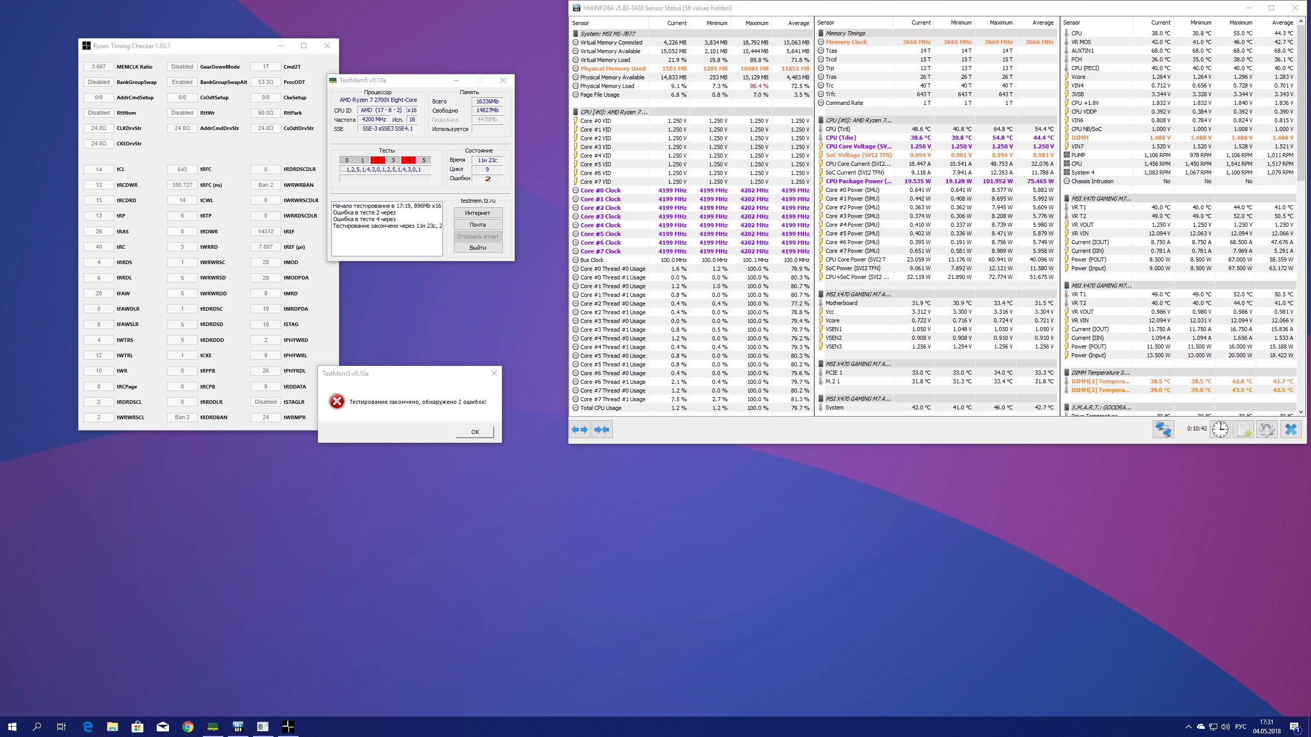

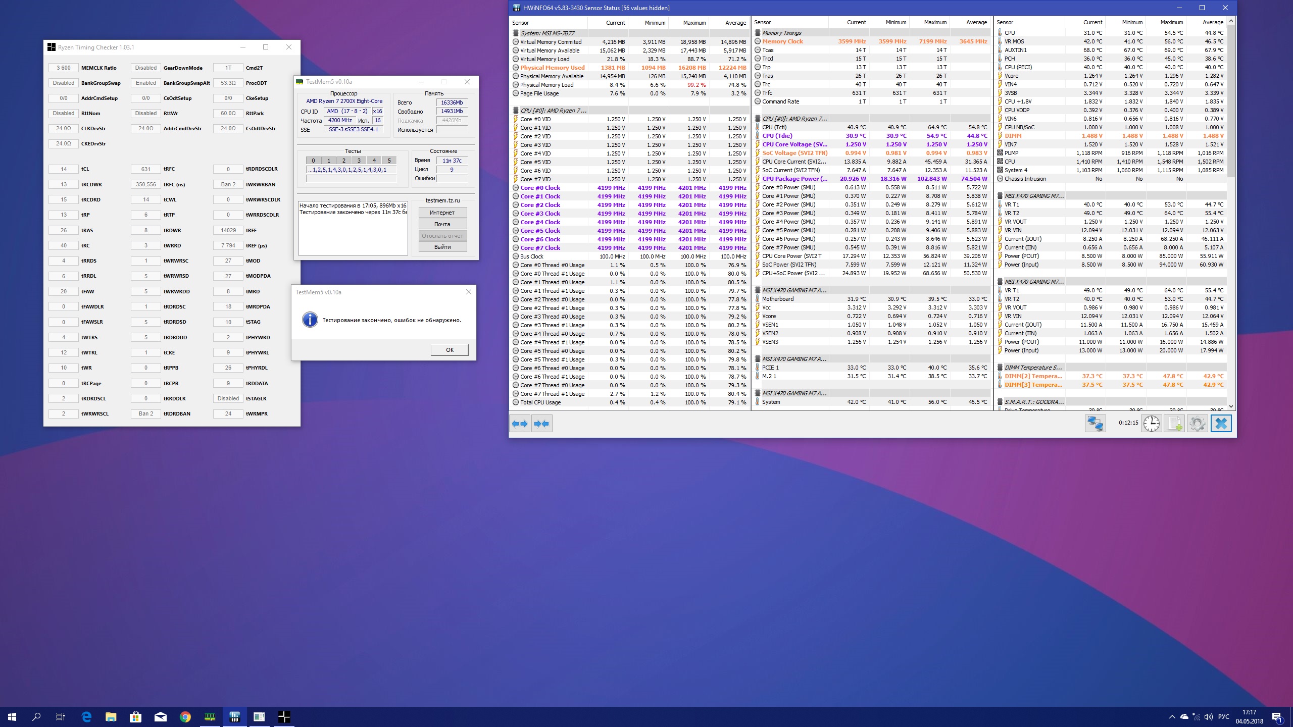

Сейчас еще память стабилизировал на 3600cl14, погнал на 3666
В общем, выходит как-то так :)
3600
testmem5.jpg [ 826.53 КБ | Просмотров: 1714 ]
3666
testmem5_3666.jpg [ 830.79 КБ | Просмотров: 1714 ]
