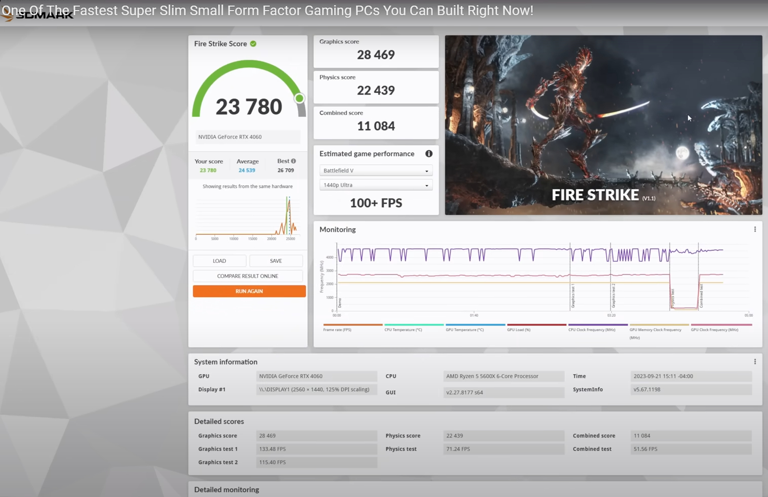

Вот, имхо, норм сборка для любителей поменьше https://www.youtube.com/watch?v=Vg9xooP1Uhg Корпус тут великоват, в 5-5,5л все это должно влезть с норм темпами, может райзер будет нужен. Комплектуха тоже может быть с вариациями, единственно mini-itx на b550 нужна, 5600 фиксануть и/или даунвольтнуть, чтоб темпы были пониже. И все это за монитор поставить, 2к тянет вполне, gigabyte 4060 oc lp только надо найти :D, хотя позже будут наверняка. Но за такое хоть денег не особо жалко, в отличие от бестолковок за 75к. По максимуму плата/проц/32Гб - 15+10+10, бп/кейс/кулер/nvme 2ТБ - 6+6+4+15, итого по максимуму 66к руб, оптимально ~45к, плюс 4060 lp не понятно сколько у нас, пусть 50к (на амазоне 329 $). Т.е. +- 100к. руб за макс. настройки в 1080р, что при нынешнем курсе бакса как бы нормально. Ибо средний игровой комп ниже 1к енотов никогда и не стоил.
firestrike 4060LP ~= 6700XT/3060Ti

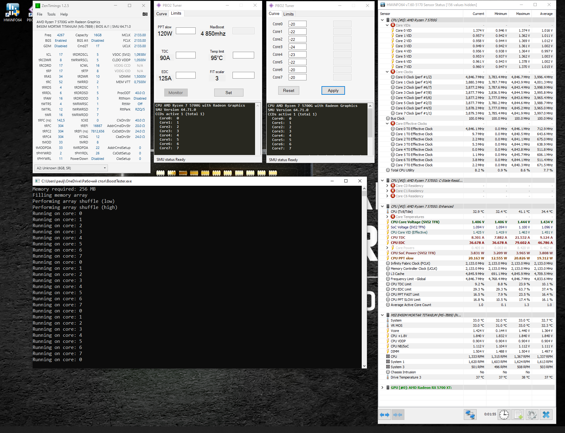

Обновил БИОС — и буст PBO помахал мне рукой. Даже после возврата на старый. Выбор и обсуждение материнских плат AMD Socket AM4 (Matisse, Picasso, Summit Ridge, Raven Ridge, Pinnacle Ridge и Bristol Ridge) #18049953
Есть у кого идеи, как вернуть взад мои 4850МГц? Пробовал три последние биоса со сбросом настроек через перемычку, пробовал разные дрова на чипсеты, чистил дрова через диспетчер устройств с галочкой на удаление. Более-менее начинает работать, если убавляю единственный параметр в биос: напряжение DRAM (тестил со стоковыми таймингами и стоковой частотой 4000). И то бустит не на максимум.

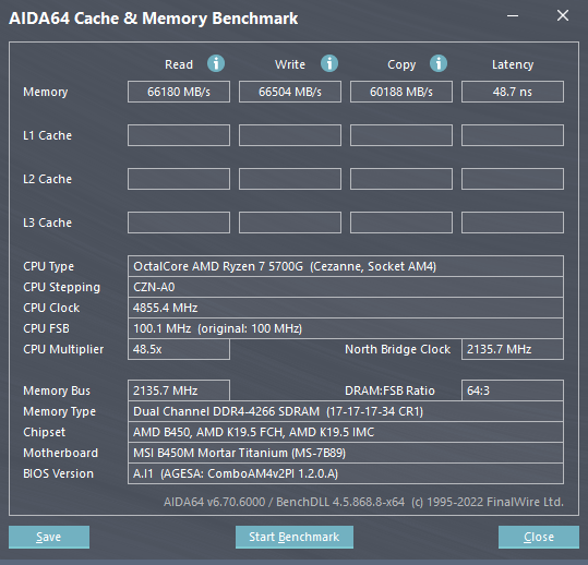

Зю
Какой именно биос? 4202?
В офисном ПК материнка MSI B450M, вроде с биосом на 1.2.0.А и чудес пока не наблюдал, но на всякий, завтра чекну.

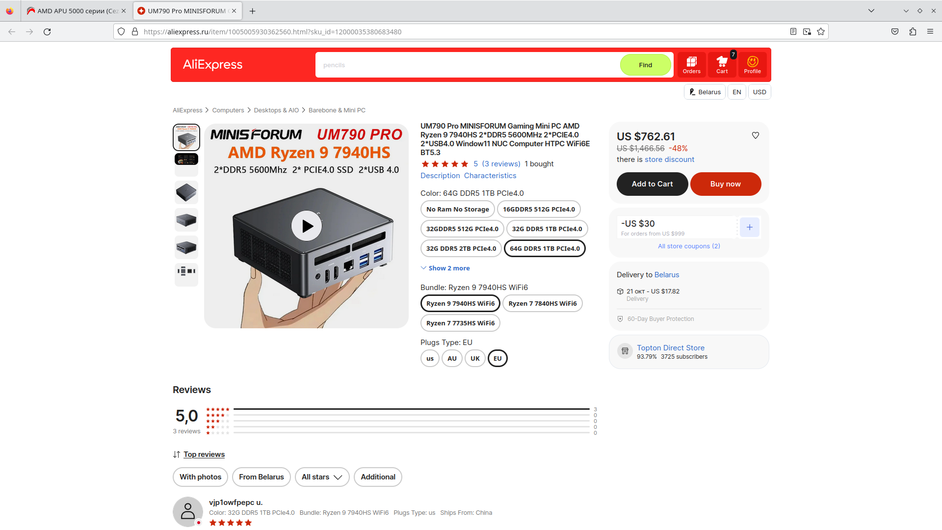

Зю писал(а):
По моей ссылке такой же без дискретки стоит 36к.
У меня там ценник 760$
Screenshot_20230929_084314.png [ 412.73 КБ | Просмотров: 1038 ]
Регистрация: 08.08.2008
Фото: 3
Да, 4202. Откатывался после этого на старый 3802, пробовал 4002. Теперь и на старом буст перестал работать. Перенастраиваю биос руками с нуля по фоткам с настройками, с которыми буст работал на 3802, до установки 4202.
Правда, я давно не заглядывал в утилиты и не проверял буст. С последнего раза пара обновлений винды 10 установил, несколько версий дров на чипсет и графику. Поэтому логика подсказывает, что что-то программное. Пока переустанавливать всё ради негарантированного результата сил нет.
Aterax писал(а):
У меня там
Прямо по центру экрана разные фасеты, по умолчанию выбрана самая дорогая конфигурация.

Зю
Вообщем глянул у себя, никаких аномалий ни с бустом, ни с чем либо еще.
Как вариант, смотреть внимательно настройки BIOS. У AMD есть привычка менять дефолтный статус нек-рых опций, типа Secure Boot, Above 4G Decoding, fTPM switch и т.п.
Попробовать также снести все амд-шные драйвера, откатить биос на Agesa 1.2.0.8, поставить предыдущие драйвера чипсета

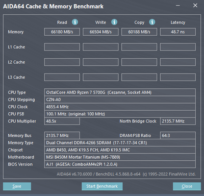

boost test.png [ 860.61 КБ | Просмотров: 994 ]
cachemem.png [ 157.09 КБ | Просмотров: 994 ]
Добавлено спустя 5 минут 18 секунд:

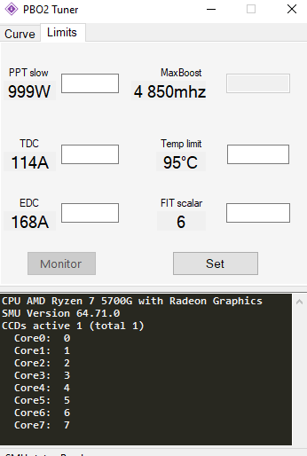

Да, и этот PBO2 Tuner не должен по идее работать с Cezanne, т.к. в случае 5000G процов я специально выставлял атрибут "readonly" для поля ввода MaxBoost. Если чо, приложил рабочую:
Debug.zip [395.08 КБ]

Зю
Ну правильно всё утилита говорит, если буст в +200 стоит.
Так где скрин то, BoostTester с сенсорами HWInfo?
И выставь вменяемые лимиты. Что еще за 999? Скаляр выше 3х не ставь.
Ты там тензоры матриц считаешь что ли на этом 5700G ? )
Фото: 3

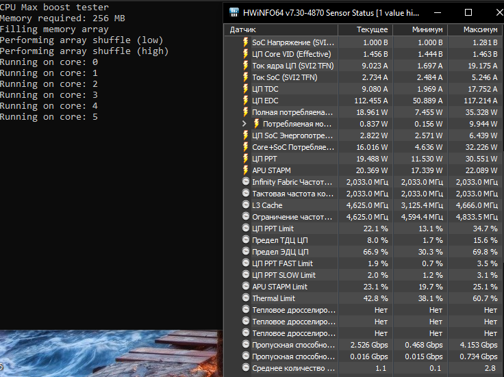

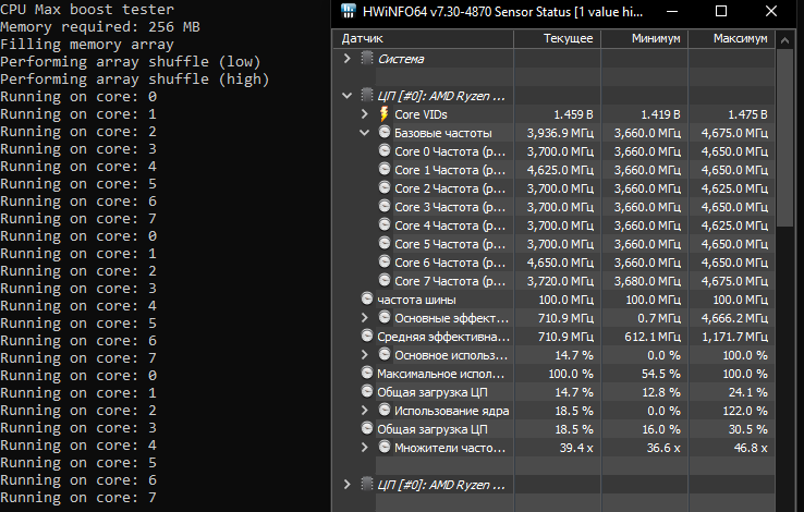

х6 и оффсет +0.025V экспериментально долго подбирал для игрушки, которая умеет только в 3 потока. В таком виде был лучший буст и производительность. Затачивать проц на единственный поток смысла вообще нет.
"Ограничение частоты" при запуске BoostTester сразу проваливается к 4650. И ведёт себя так, словно 4650 - это потолок буста
А ещё в БИОС пропала возможность выделить GPU 4 или 8Гб, максимум 2Гб. Причём после установки 4202 этой возможности не стало, потом она появлялась. И после переустановки опять пропала. И на 3802 тоже с самого начала было только 2Гб, а потом какое-то колдовство привносило 4 и 8 Гб. Как всё криво вышло с последним обновлением.
Screenshot_3.png [ 126.63 КБ | Просмотров: 933 ]

Зю
Вне зависимости от версии BIOS:
- Voltage offset - абсолютное зло, первым делом его в "Auto" и забыть.
- все остальные Voltage и LLC также в "Auto"
- если в BIOS есть какие-нибудь асусовские enhancer-ы, бусты и прочие говнофичи - всё выключить
- SmartShift - disabled
Далее:
1. Привести в порядок HWInfo, т.к. смотреть на эти огрызки больно (не говоря об отсутствии половины сенсоров):
- в настройках, чекбокс "Snapshot CPU Poliing"
- language - English
- панель желательно в одном скрине, если неумещается по высоте - слева внизу кнопки для расширения
(я не забавы ради выкладывал скрин с кучей приложений)
2. Скрин обеих вкладок PBO Tuner, т.е. с кривой и с лимитами
3. Скрин ZenTimings
4. Повторить прогон BoostTester
