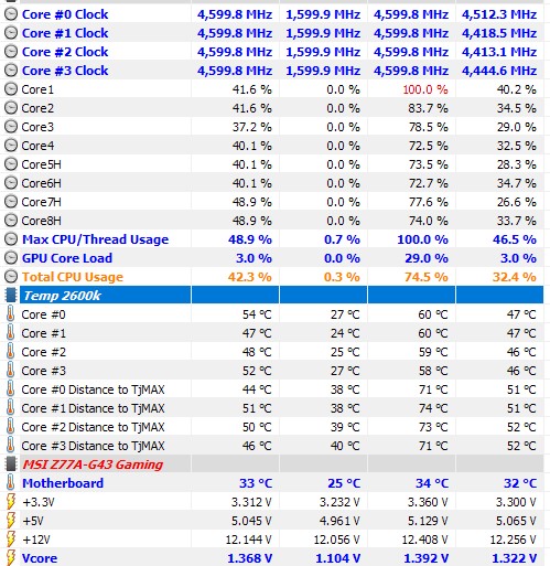

Ребят подскажите по моей ситуации. Сразу к сути. Проц 2500к, мат плата msi mpower z77. При разгоне проца выставляю в биос напрягу 1.4в(потом чуть снизил) и множитель 50. В винде в программах указывается другая напруга. Так же почему то частота сбрасывается кратковременно, даже в простое с 0-5% загрузке процессора, а в 99% времени на 5ггц стоит. Напряжение вообще не скидывается. Приложу фотки биоса и в винде.

Регистрация: 20.07.2018
Proudek писал(а):
Спасибо, но к сожалению не помогло. Проц оказался достаточно удачным, работает на 5ггц при 1.4в, но так он работает постоянно, что для меня не нормально. Удивила меня мповер своим сырым софтом и биосом, даже обычного человеческого оффсета нет, какие то проценты толком не на что не влияющие. Как я понял, если изменить напряжение вручную, то забудь про энергосберегалки.
Хм.. А вот это странно. Потому как у меня тоже мать от MSI на Z77 чипсете и биос аналогичный. Правда стоит 2600k. Настройки такие как я вам написал. Проц в разгоне до 4.6Ггц и все сбрасывает как частоту так и вольтаж. Ведет себя стабильно везде. LinX не мучал, но при кодировании видео, тестах в Аиде ,все ок. Работает так 24\7 сбрасывает частоту до 1.6Ггц, а по Vcore, до 1.1v. Скрин прикрепляю ниже. с HWiNFO64..По поводу разницы напряжение в биосе и в винде, у самого такая фигня, видимо косяк MSI на Z77.
Если надо скину скрины своего биоса с настройками.
1234.jpg [ 110.12 КБ | Просмотров: 792 ]
