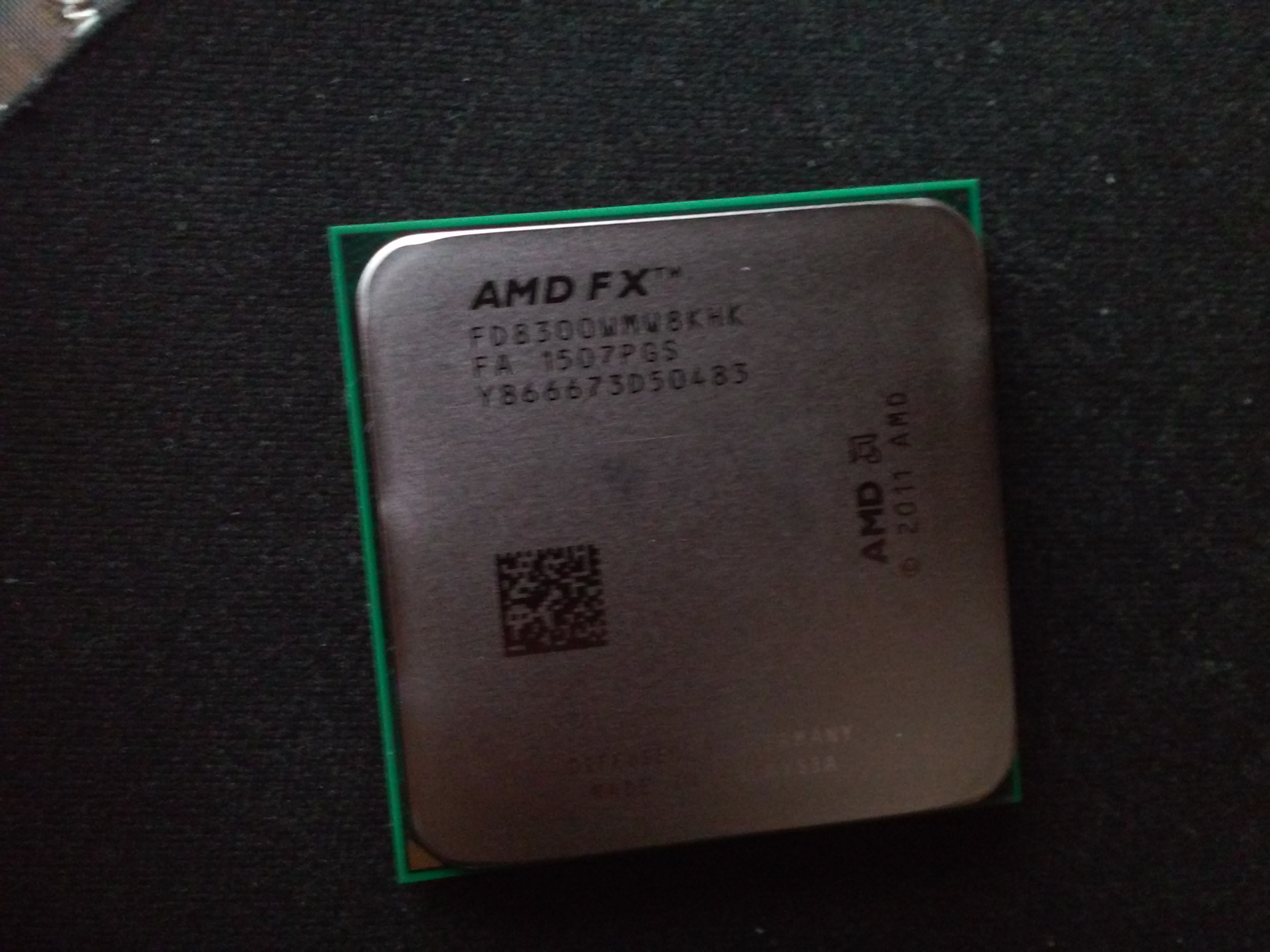

Млин, вот же я проворонил тему. Слова о крышках от vrnAlonso мне дали еще намек.
Начинаю строить новую теорию:
PGT и PGY - Made in Malaysia
PGN и PGS - Made in China
Помогите пожалуйста проверить эту теорию! :beer:
У меня были только 1 PGT и 3 PGY, все Малайзия.
20151202_142315.jpg [ 1.04 МБ | Просмотров: 660 ]
