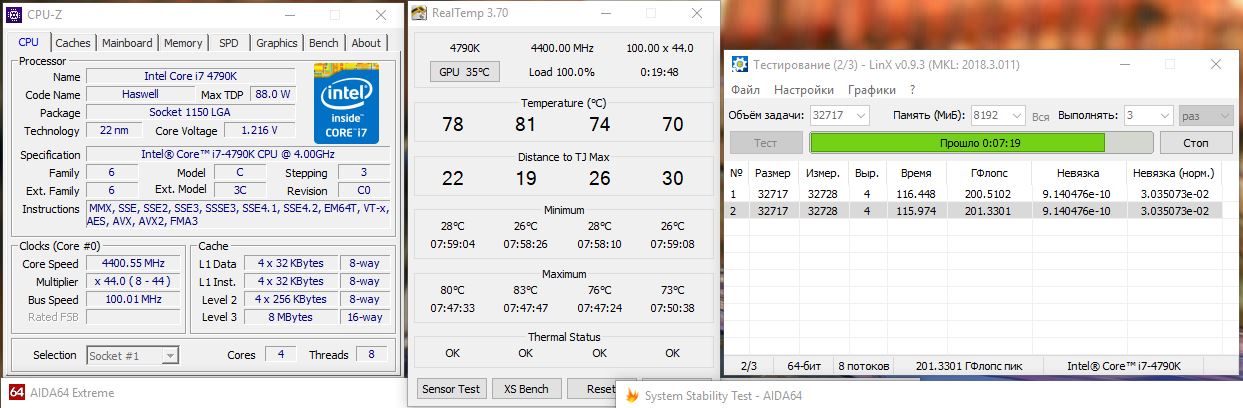

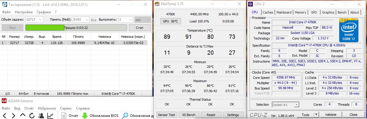

Возвращаясь к теме падения настроек разгона:
Процессоры Intel семейства Core i3/i5/i7 (микроархитектура Haswell LGA1150 и Crystal Well) #16209246
скинул разгон памяти и проца - неделю все ок, стартует как надо.
Выставил турбобуст до 4.4Ггц на всех ядрах при напряжении в auto, память в 2133Мхц при 11-11-11-27 и напряжении 1.5V, все остальные настройки в AUTO, прогнал LinX :
скрин
AUTO.JPG [ 117.54 КБ | Просмотров: 905 ]
Затем выставил напряжение на проц 1.180V, т.к. в auto его задирает слишком высоко.
прогнал LinX:
скрин
1.180.JPG [ 117.02 КБ | Просмотров: 911 ]
Может еще какие параметры необходимо выставить в биосе, а не оставлять в auto?

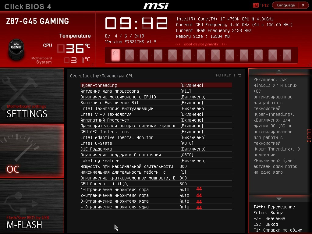

Турбобуст на все ядра 4.4 выставил тут:
BIOS
MSI_SnapShot_02.jpg [ 255.06 КБ | Просмотров: 911 ]
Спасибо.

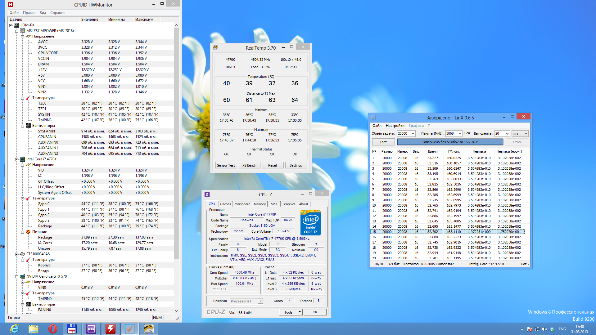

Весь вечер пытаюсь выжать из своего 4770К 4500 Мгц. До этого работал на 4200 при 1.180 (выставил с большим запасом), 4300 брал при 1.190-1.2 почти на 100% стабильно. А вот на 4500 пока даже 5 прогонов в линксе 0.6.5 не могу пройти с 1.325. Прайм тоже через некоторое время в синьку падает. Сейчас поставил 1.335, гоняю прайм.
VID 1.024 (не самый мусорный вроде), Vcin 1.850-1.9 пробую пока, LLC - Level 1 (Off и всяких Advanced нету), кэш 4.0-4.1 при 1.100-1.150, вторичные вольтажи тоже подкорректированы. Разгон с оперативки пока снял, поставил 1600 11-11-11-30-Т2 1.65в (почти дефолт)
Что ещё пробовать? Хочу добиться более-менее стабильности на 4500 (ну что бы в прайме часа полтора держался, хотя бы). Мне кажется 1.335 уже дофига большой вольтаж, нормально будет на постоянку такой оставлять? А если и этого мало будет? Может что-то покрутить попробовать?
Самое главное, проц намедни был скальпирован, поэтому по температурам даже ещё остаётся запас. В ликсе на 1.325в за 3-4 прохода (до синьки) при 20000 (~3500 памяти) самое горячее ядро 82 градуса было, в бленде даже до 80 не доходит. А уж в играх, для которых всё и разгоняется, и подавно таких темп не будет.

mi1ano
VID проца как у меня. 4500 держал при 1,325v. Приложил скрин, может чем-то поможет.
4500_AVX2.png [ 555.66 КБ | Просмотров: 890 ]
Регистрация: 07.08.2003
Хитрый John писал(а):
но что за параметры: ThrottleStop или XTU?
Это программы :)
Также не забудьте выставить в BIOS CPU Current Limit(A) равным именно 256. Это отключит контроль лимита по току.
