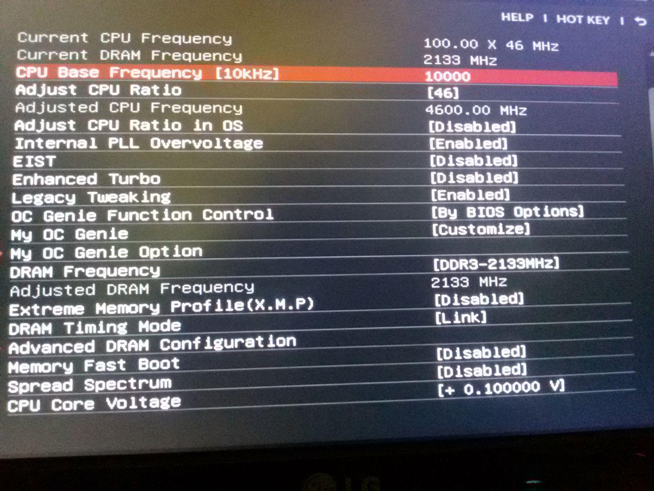

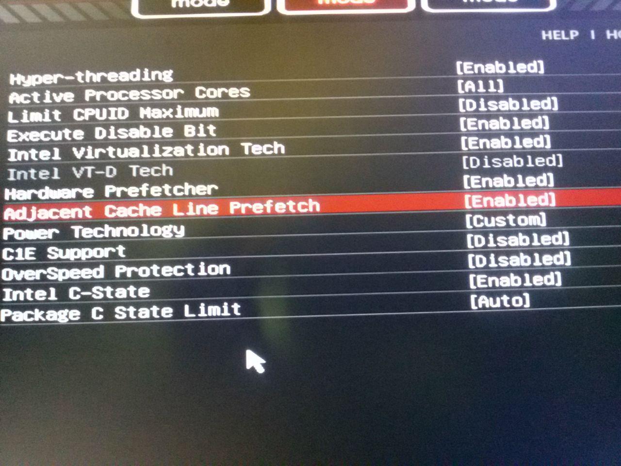

AlexKeyz писал(а):
Хм.. А вот это странно. Потому как у меня тоже мать от MSI на Z77 чипсете и биос аналогичный. Правда стоит 2600k. Настройки такие как я вам написал. Проц в разгоне до 4.6Ггц и все сбрасывает как частоту так и вольтаж. Ведет себя стабильно везде. LinX не мучал, но при кодировании видео, тестах в Аиде ,все ок. Работает так 24\7 сбрасывает частоту до 1.6Ггц, а по Vcore, до 1.1v. Скрин прикрепляю ниже. с HWiNFO64..По поводу разницы напряжение в биосе и в винде, у самого такая фигня, видимо косяк MSI на Z77.
Если надо скину скрины своего биоса с настройками.
После долгих мучений, вывод таков. Если не трогать cpu voltag, то все энергосберегалки работают, включая отключение фаз. Изменение напряжение, ведет к его блокировке. Изменение настроек бесполезно. Режим оффсет в процентах, поэтому он полностью бесполезен. Спасибо мси и плате мпавер. Скиньте скрины, спасибо.

Регистрация: 20.07.2018
Вот так стоит у меня...
photo_2019-03-16_19-51-54.jpg [ 165.82 КБ | Просмотров: 895 ]
photo_2019-03-16_19-51-55.jpg [ 182.26 КБ | Просмотров: 895 ]
Как я понимаю у вас напряжение поднято через оффсет, а у меня разработчики мповер его реализовали через процентное соотношение.
Вообщем мучался я мучался, пока пришел к тому, что. Если менять строку cpu voltag, то забудь про энергосберегалки.
Пошел другим путем, поставил в оффсет +100%, поменял там еще пару параметров для стабильности. В итоге 4.9 держит, мать поднимает напряжение до 1.4. В простое часота и напряжение скидываются. Дальше пытаться смысла нет, температура уходит за 90.
НО эта сук* не стартует выше 4,2ггц, то есть этот оффсет начинает работать уже после входа в виндовс, как же я возненовидел мси и это их детище мповер.
