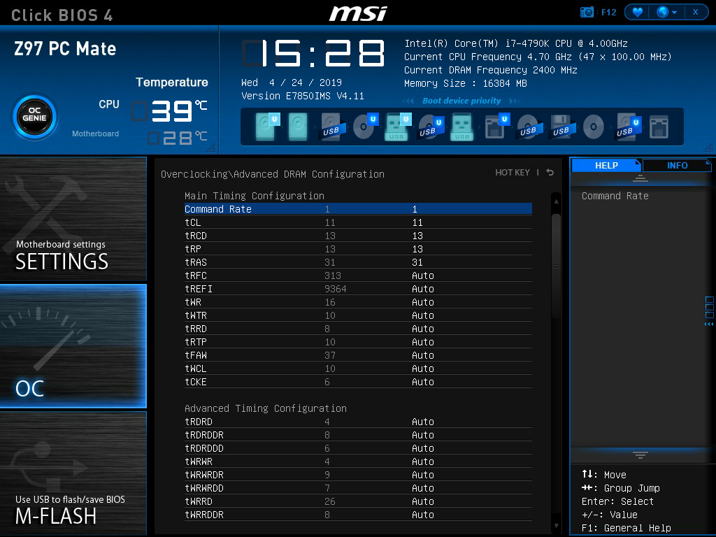

Кэш 4.2, практической пользы по сравнению с 4.0 не заметил, по аиде л3 стал быстрее на несколько Мб/с :D Тайминги вряд ли получится снизить, т.к. 2133 пашет на 11-х, а текущие для 2400 я подобрал с трудом, думаю это предел 1600-ых хайперов.

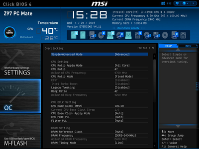

Настройки могу поскринить, когда свет дадут :bandhead: Для ВИДа надо в дефолт сбрасывать всё, лень) Да, я же написал, что разгон без линхов, то есть отвечать за 100% стабильность своего проца не могу. На предыдущей матери он полтора года пахал на 4.5/1.2v, игры, редко монтаж в Premiere Pro, всякие рядовые бенчи проходил без проблем. На 4.7 то же самое с октября 2018, часы почти 100% нагрузки в Одиссее выдерживал, то есть в своих обычных задачах свалить его в синьку я не смог ни разу.
R5 5600X — Crucial Ballistix 2*16@3466 CL16 — Palit GeForce RTX 3070 GameRock OC@1905/0.85v

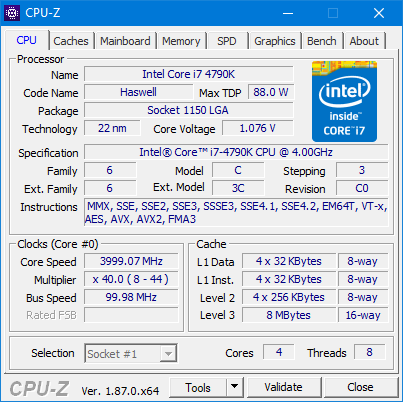

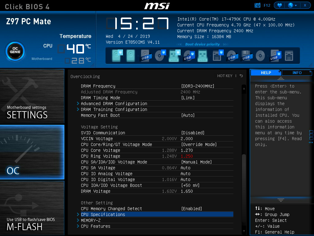

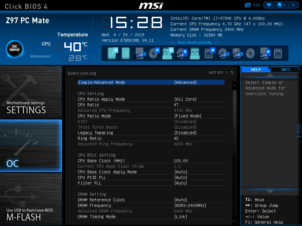

Напруга под нагрузкой при моем разгоне 1.271 обычно, скрин с аидой до кучи скинул :D
