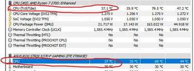

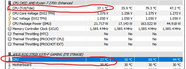

у меня пока так, 2700 в линксе с 40000 задачами проходит 5 проходов на 3950мгц с 1,275в, в нагрузке 1,256, на 4,0ггц уже не совпадения в результатах невязка
в нагрузке датчики температура цпу разнятся на 10ц, какому датчику верить хз, один 70 показывает, а другой 80, в обычных нагрузках и покое показывают примерно одинаковые значения
скрин
777.jpg [ 56.99 КБ | Просмотров: 508 ]
TUF GAMING B550M-PLUS WIFI II|R7 5700X|RTX 5060Ti 16|64Gb
TUF GAMING B450-PLUS II|R7 3700X|RTX 3060 12|32Gb
ROG STRIX X370-F|R7 2700|GTX 1070 8|32Gb
Последний раз редактировалось NikeFreak 19.01.2020 19:47, всего редактировалось 1 раз.
Регистрация: 30.11.2019
Откуда: Ненька Скіфія .
Фото: 8
NikeFreak писал(а):
один 70 пкоазывает другой 80
Если вы о температуре - можно верить обоим , просто разница корректировки , до 90 безопасно .
