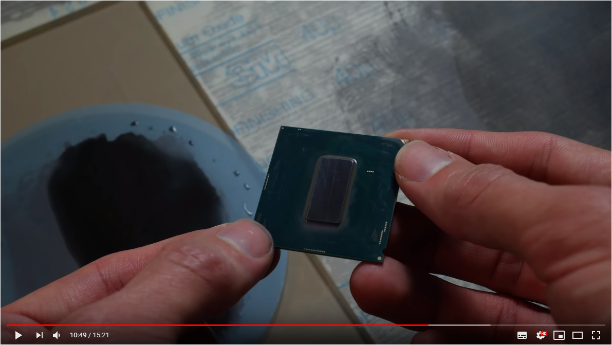

REAN1MAT0R писал(а):
наоборот несложно же
положил бумагу на стеклянный стол, накапал воды и катаешь проц по ней легонько. у меня была проблема найти бумагу высокой зернистости типа 2000-2500, наверное не там искал. в строительных магазинах таких не бывает. я так и не понял, где их берут
Крышки я так выравнивал, получается нормально.
Но я не уверен, что получится кристалл так сошлифовать, не завалив поверхность.
Как минимум надо потренироваться на старых процах.

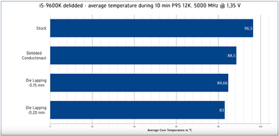

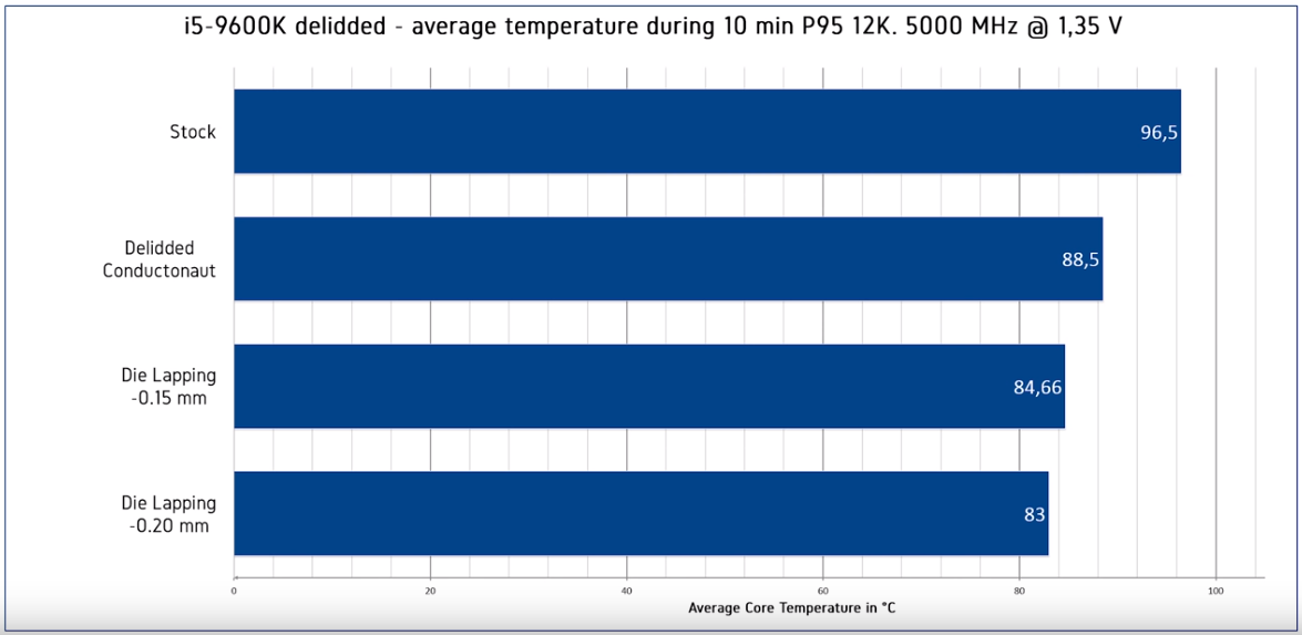

В видео от Der8auer было описание, что стачивание 0.05-0.1мм с кристалла даёт дополнительный выигрыш ~5C.
Что-то много, учитывая что 50-100 мкм - это толщина компаунда, которым заливают кристалл (недоливок). Учитывая, что основной вклад в разницу температур вносит кремний, который по толщине на порядок больше чем упомянутый компаунд, то проблема, думается мне, не в стачиваемых 50-100 мкм, а в кривизне поверхности, залитой этим самым компаундом.
https://youtu.be/r5Doo-zgyQs?t=675
всё таки выигрыш в 5 градусов достигнут при стачивании 0.2мм.
т.е. прихватив-таки немного кремния. Оборотная сторона пластины не обрабатывается так тщательно как сторона для фотолитографии в целях экономии.
Поэтому там могут быть "горы и овраги", залитые тем самым компаундом. Причем, при стачивании есть ступенька в 50 мкм которая хорошо показывает, что дальнейшая шлифовка, скорее всего, уже ничего не даст: 150 мкм - минус 4 градуса, 200 мкм - минус 1 градус.
Речь идёт о стачивании именно кристалла.
0 отметка - это уже чистый кристалл без припоя, во всяком случае я так понял.

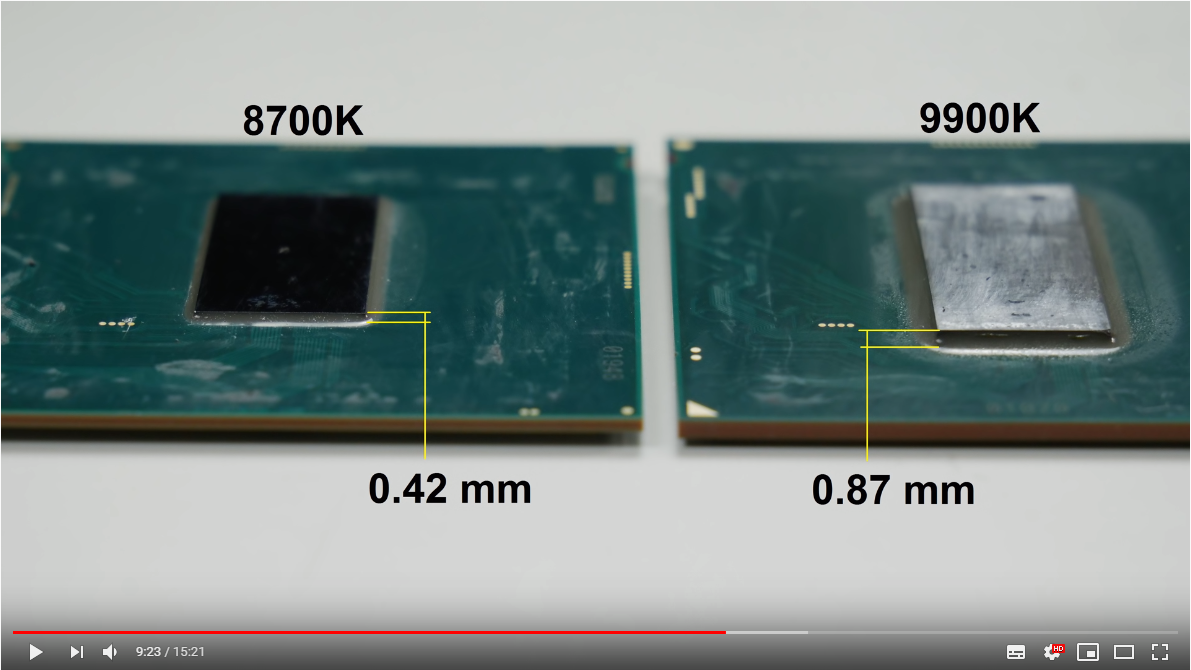

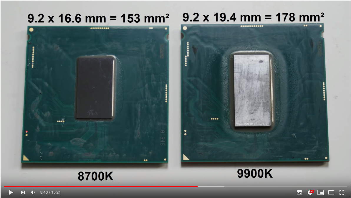

TyPuCToZ
В том-то и дело, что Der8auer не учитывает, что кристалл помимо индия покрыт ещё и компаундом.
То что он счистил индий, не значит что он добрался до кремния.
Там же, по ходу ролика, он сравнивает толщину подложки и кристаллов 8700К и 9900К, и хорошо видно что с 9900К счищен не весь индий, не то что до лака добрался как у 8700К.
При этом, он развивает идею, что дополнительные градусы относительно 8700К даёт более толстый кристалл. Ну так сточил бы его до толщины 8700К, и убедился в этом.
А так он сточил сначала остатки индия и слой компаунда - получил минус 4 градуса.
Далее сточил 50 микрон кремния - получил минус 1 градус. Толщина кремния при этом у 9900К осталась всё равно больше чем у 8700К.
