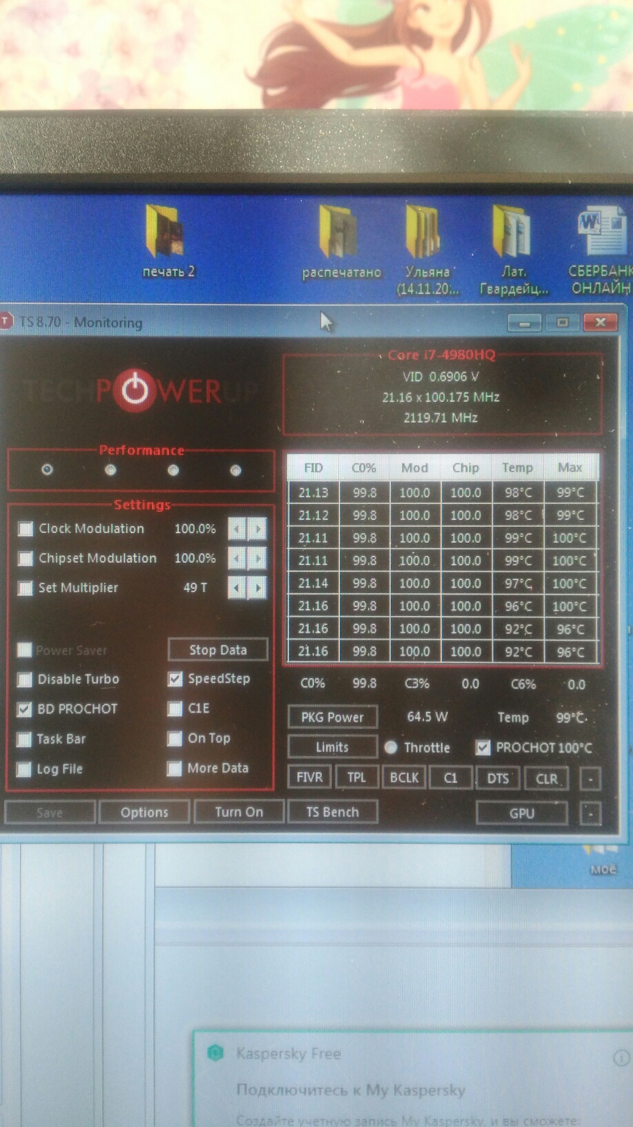

На сколько мне известно базовый множитель без буста 28.
Регистрация: 30.05.2019

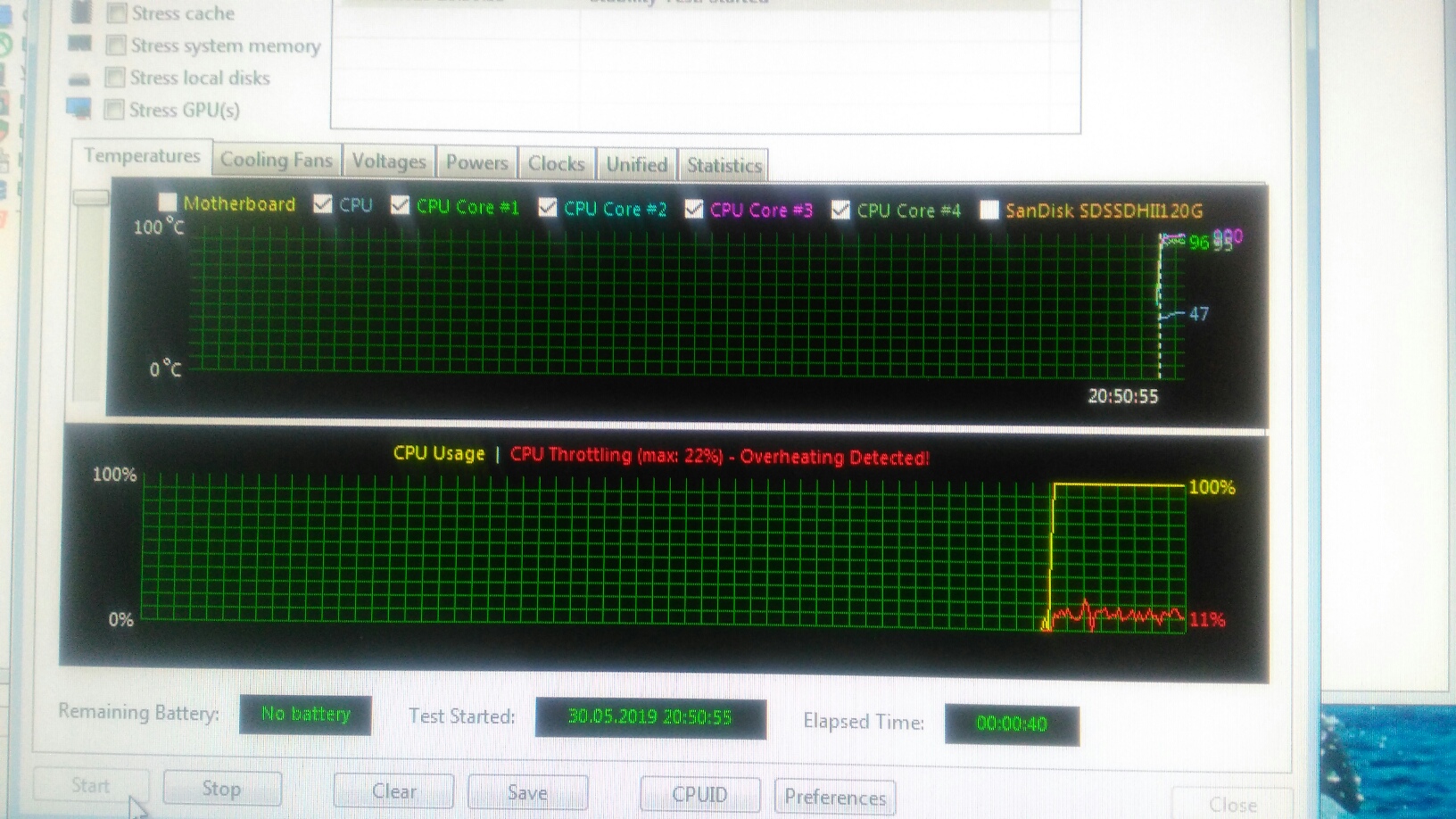

Проверил тролинг с 4.3-4.4 напряжение 1.38core, 1.9vin.
Думаю кулер не справляется он у меня с двумя вентиляторами а один снят(deep cool 200m)

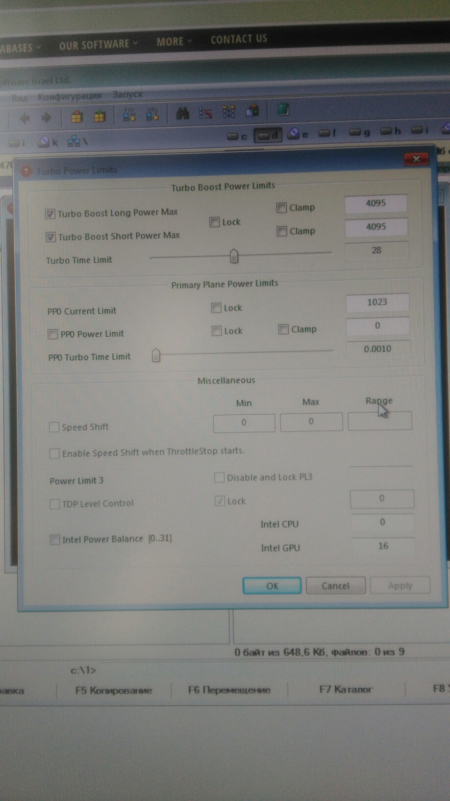

Посмотрите тролингстоп там всё правильно стоит?

Ну, вольтаж-то убавь...
На 1.35в 4.4 уже не загружается

Mixa123
PP0 Current Limit нужно выставить ровно 256
1023 меняем на 256? Что это за параметр на что влияет?
Регистрация: 07.08.2003
Mixa123
Лимит тока, но при значении 256А контроль полностью отключается.
