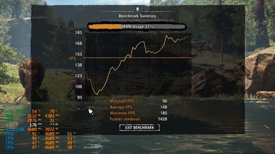

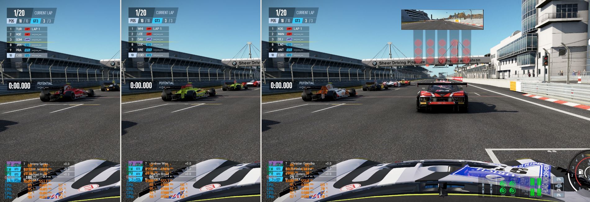

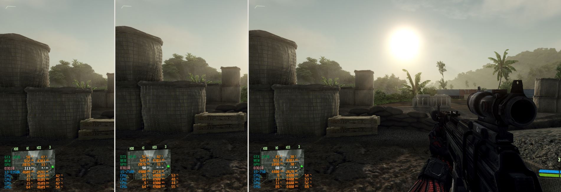

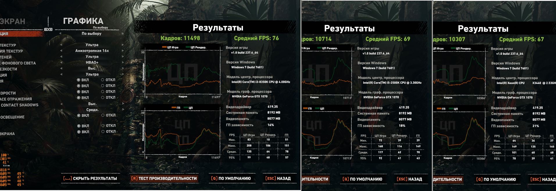

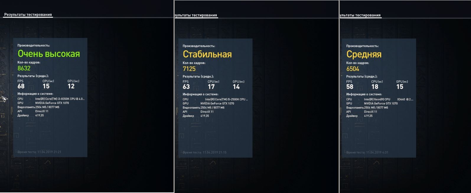

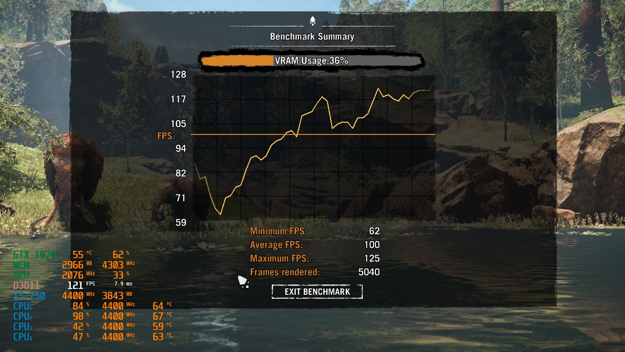

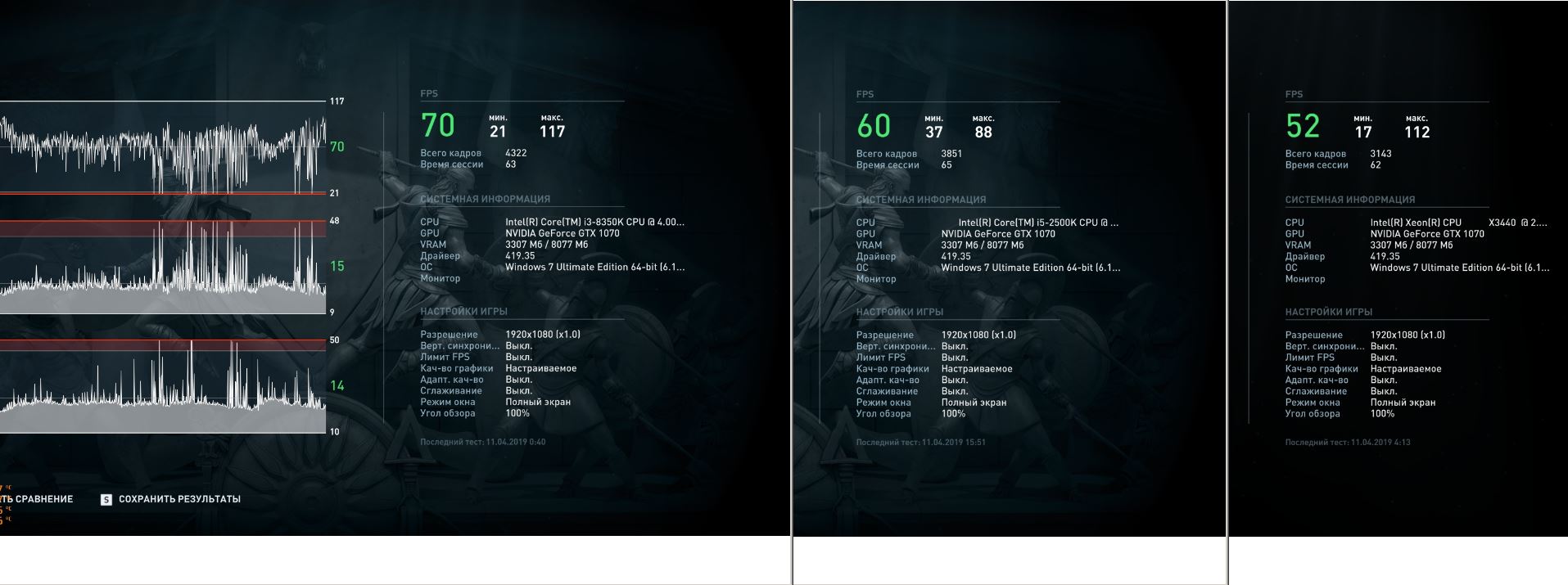

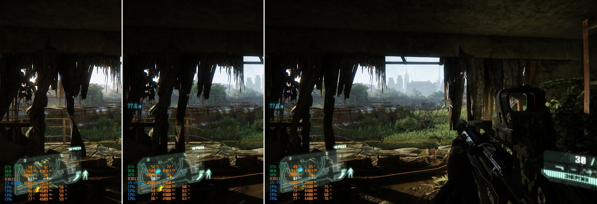

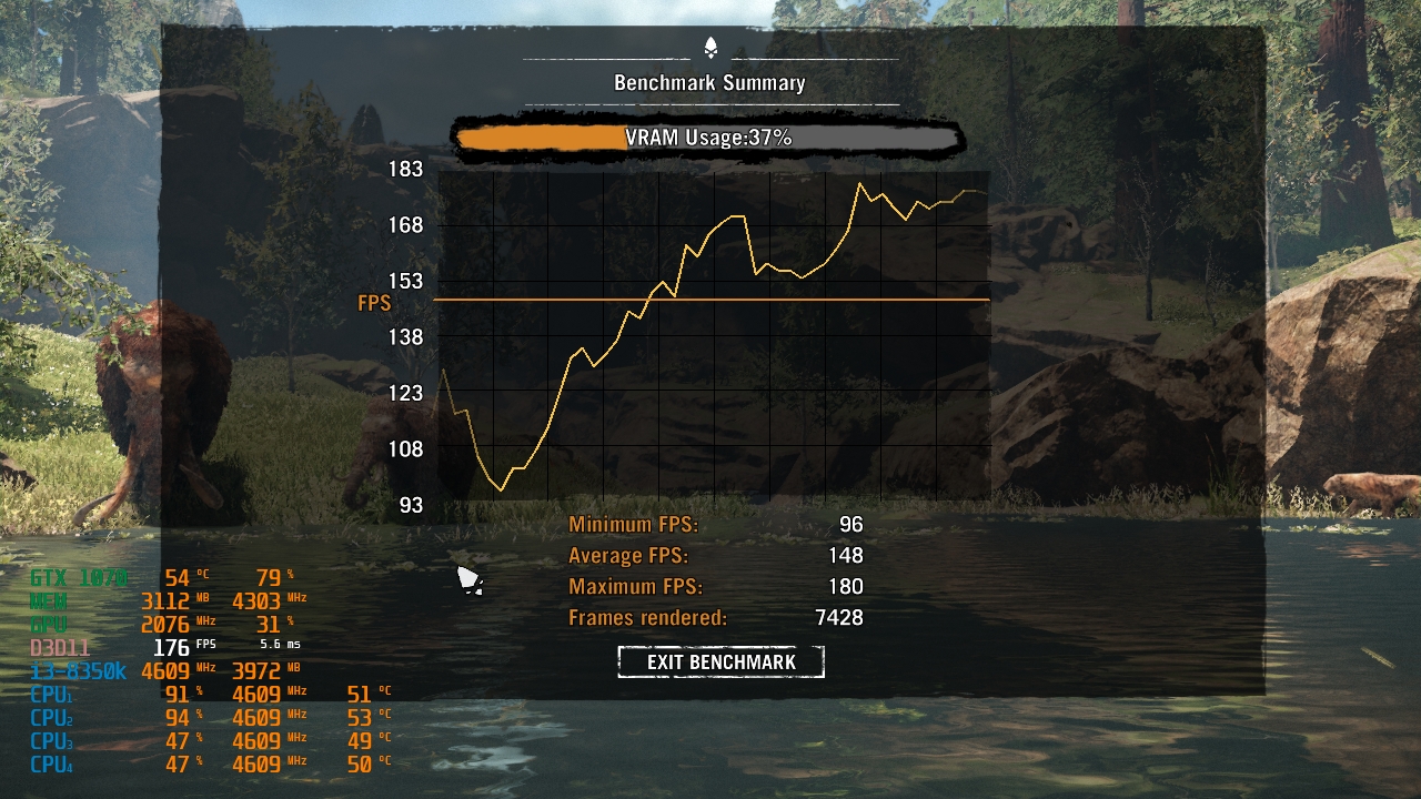

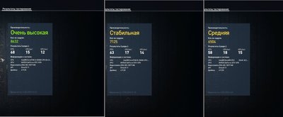

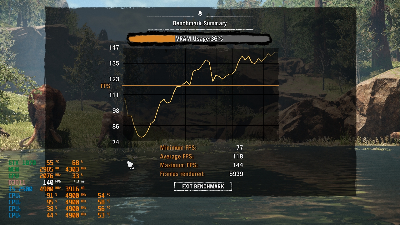

Ну шо, мальчики и девочки, воть вам сравнение (слева на право на скринах) i3 8350k 4600Mhz (ring4000) , i5 2500k 4900Mhz (2133озу), i5-760 4400Mhz (2200озу) в статике и бенчах
Вместо i5 760 был х3440 с отключенным HT
Добавлено спустя 41 секунду:
Пкарс 2.JPG [ 273.04 КБ | Просмотров: 1118 ]
Оригинс.JPG [ 86.66 КБ | Просмотров: 1118 ]
Одисея.JPG [ 147.7 КБ | Просмотров: 1118 ]
Лара.JPG [ 233.96 КБ | Просмотров: 1118 ]
кризис 3.JPG [ 189.92 КБ | Просмотров: 1118 ]
Кризис 1.JPG [ 156.63 КБ | Просмотров: 1118 ]

p5kpremium фаркрай5 прогони)
Регистрация: 18.08.2017
Откуда: Ростов-на-Дону
FCPrimal_2019_04_11_01_20_52_737.jpg [ 753.04 КБ | Просмотров: 1116 ]
FCPrimal_2019_04_11_15_58_14_008.jpg [ 747.92 КБ | Просмотров: 1116 ]
FCPrimal_2019_04_12_00_00_57_638.jpg [ 749.27 КБ | Просмотров: 1116 ]
Регистрация: 24.03.2006
Откуда: Moscow
Фото: 266
Мде. Как бы слово-то подобрать подходящее...
В общем, у Интела сейчас ровно 2 адекватных процессора - 8700 и 9700. 9900 не берем в расчет - дороговат слегка для многих.
Регистрация: 26.12.2012
Откуда: VRN
p5kpremium какашками закидают смотри , дифференс слишком маленький для здешних советователей
