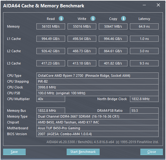

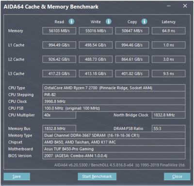

Вот что в итоге получилось после дня плясок с бубном
Снимок.PNG [ 124.05 КБ | Просмотров: 625 ]
Только с 2700 никак больше 4ггц на 1.35 с максимальной стабилизацией не получилось, наваливал даже 1.45, все равно не стабилен, видимо все таки дело в мп.
R7 2700@4.1Ghz/TUF B450Pro Gaming/Crucial Ballistix AES 3600cl16

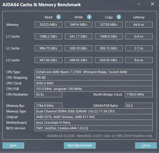

Регистрация: 12.10.2015
ого кп выдает на память 3667мгц , у меня только так может на 4 плашках памяти

Регистрация: 03.01.2020
На 4.2 получше результаты и латенси до 63 падает, только нет стабильности :-(
так это и понятно, у меня другая память, там тайминги выше, я про то что кп у вас на проце удачный

Регистрация: 24.06.2019
кп обыкновенный. у него хороший микрон,который такие частоты берет в 95% случаев. а у тебя хреновый микрон,хотя ничто не мешает заставить
его работать на 3600. только смысла нет никакого в этом.

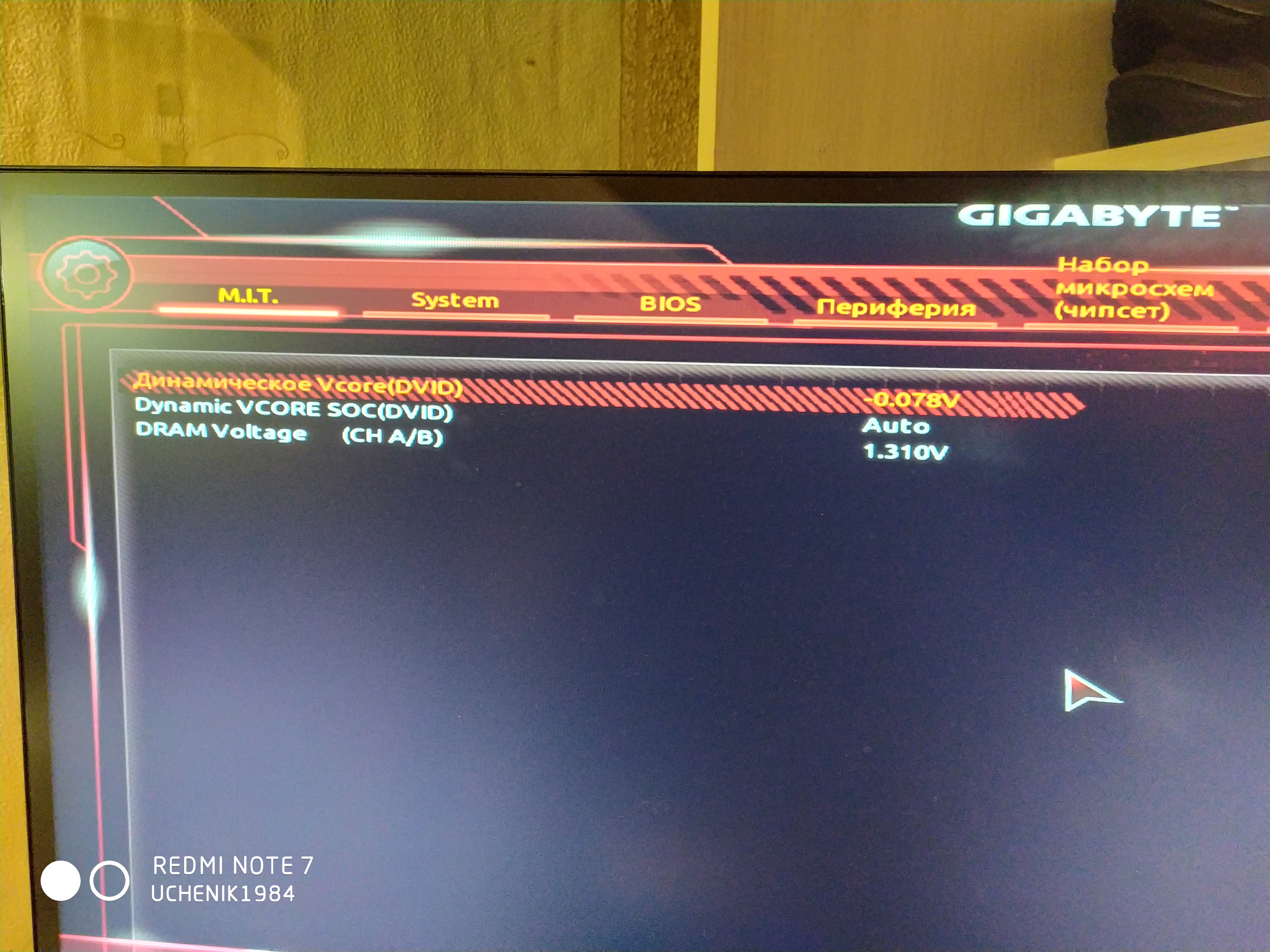

Регистрация: 09.01.2011
Откуда: Могилёв
Всем мир.
Обладатель Gigabyte B450M DS3H (rev. 1.0) и Ryzen 7 2700X. Вопрос вольтажа.
Хочу уменьшить градус на процессоре, тем самым найти оптимал частота+напруга. Залез в биос, руками отключил турбобуст, поставил 3950 на ядро. Зашёл в винду, смотрю напряжение, выше 1.2 не поднимается. Понимаю что мало, захожу снова в биос, ищу напряжение на ЦП а его нету. Максимум что есть, так это Динамическое VCore (DVID), изучил весь биос и четно. Питал надежды, если откачусь на более старый биос, появятся более подробные опции: с f50 откатывался на более старые версии аж до f4 и ничего, всё тоже самое можно сказать.
Собсна, вопрос. Каким образом выставить напругу на проц на данной матери?
ЗЫ. Пробовал экспериментировать с динамическим VCore, делал и выше и ниже (от -0.7 до +0.13). Напруга при любых раскладах не поднималась выше 1.2.
Прилагаю скрин опций в биосе. Ответ можно в ЛС, что бы не хламить в ветке. И за ранее признателен.
И ещё. Как описал выше, откатился на более старый биос и не могу вернуться на актуальный. Пишет "Не верный образ биос". Как с этим быть? Шил флэхой.
IMG_20200123_203856.jpg [ 5.56 МБ | Просмотров: 632 ]
