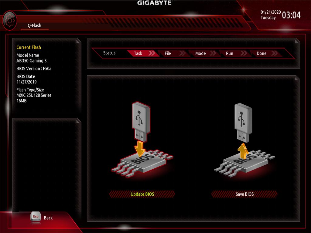

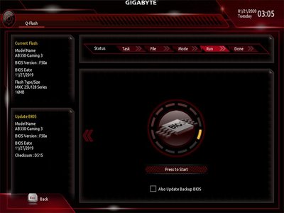

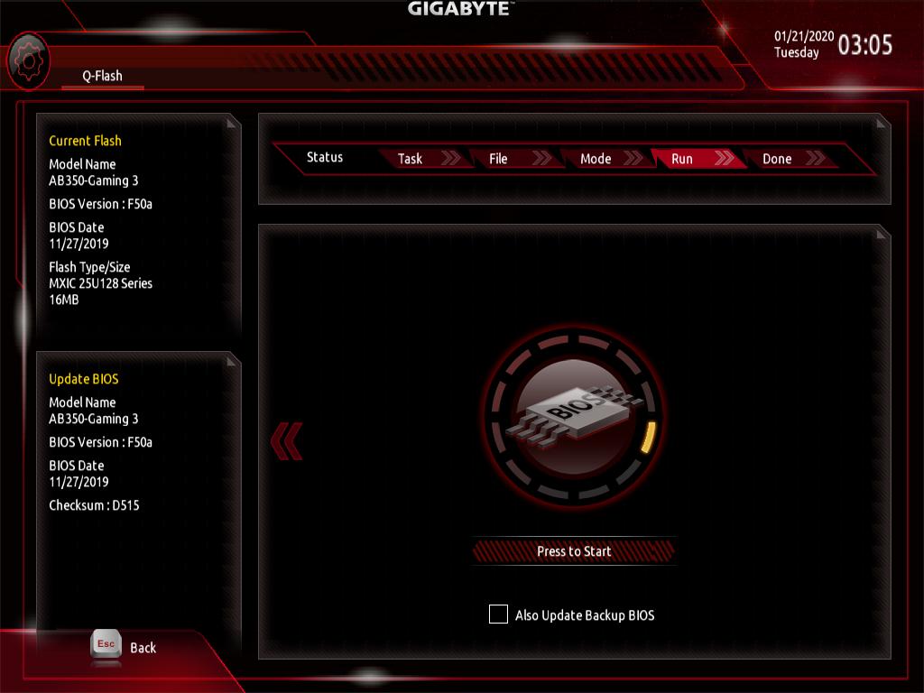

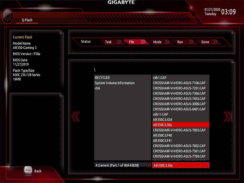

не через efiflash а жмешь f8 откроется меню q flash там выбираешь через проводник нужный тебе биос и жмешь далее

AM5 R7 7700=6050Mhz air WR
Регистрация: 09.01.2011
Откуда: Могилёв
Remarc Именно так и шью.
F40 тоже "Неверный ораз биос".
Регистрация: 30.04.2013
Ученик писал(а):
Remarc Именно так и шью.F40 тоже "Неверный ораз биос".
f32 зашей,после него должно норм обновляться на последующие
