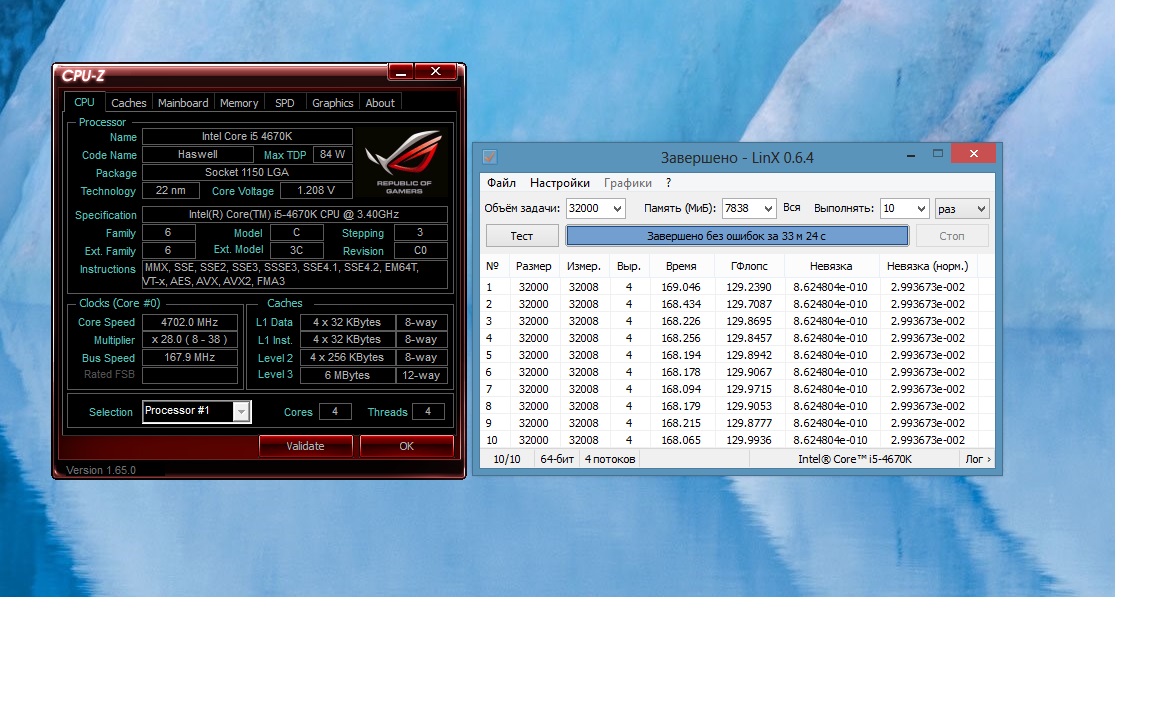

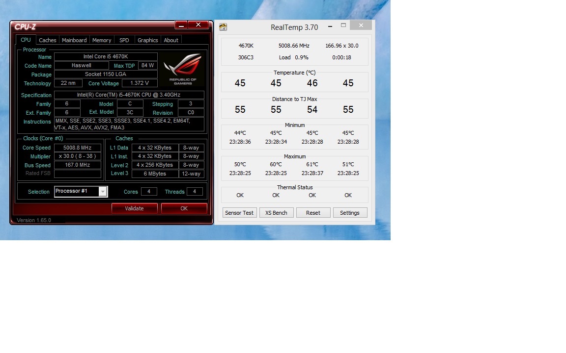

Пока не удалось решить проблему заблокированного множителя, мучаю на 167 страйпе.
Хотя еще сырой разгон, но Линкс проходит, Прайм пару часов крутится, макс темп 98.
Ну и чисто ради прикола 5Ghz.
Комментарий к файлу: 4670K@4700@1.208v@98C
Безымянный.jpg [ 243.73 КБ | Просмотров: 969 ]
Комментарий к файлу: 4670K@5Ghz@1.37v
Безымянный2.jpg [ 146.76 КБ | Просмотров: 969 ]

andrey_777 писал(а):
Я уж подумал, что линпак на 5 ГГц получилось.
Прайм потихоньку под сотку поджарил, линпак даже не стал запускать, но ЖМ уже приехал, как с множителем разберусь буду пробывать.
Но 5 это уже скорее для воды, Silver Arrow хорош, но вряд ли с таким справится.
