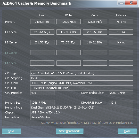

Вот мой скрин сделанный под Семёркой.
Проц без разгона только турбо буст включён. :D

ViktorVV вот у тебя все норм,только небольшой минус это cr2

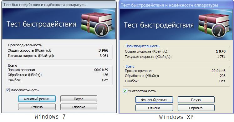

Но пониженую производительность показывают и Win Rar под Хрюшей, так что наверное правда!

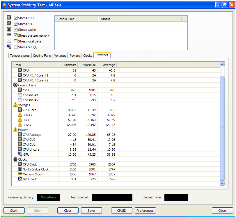

По копался в дровах и методом тыка выяснил какой именно драйвер вызывает не управляемый сброс частоты NB под XP.
Если удалить только драйвер дисплея, то частота становится такой какая выставлена в БИОСЕ. (например 2000)
Версия упаковки драйвера 9.00.300.3001-140104a-166904C и 9.00.300.3003-140512a-171917C с ними частота падет до 1100.
Таинственная версия 9.00.300.3004 которую на сайте гигабайта нашёл не ставится.
На офицальном сайте AMD нашёл только 9.00.300.3001 на Асусе только 9.00.300.3003.
От версии Каталиста прикол не зависит, только от видео драйвера, от драйвера SMBus тоже не какой разницы.
Выяснил всё это поочерёдным удалением и установкой драйверов и Католиста.
Не понимаю в чём прикол?
Не в курсе есть ли ещё версии видео дров под ХР на Кавери.
Бесит то, что под другими операцыонками этого нет. :-x
Вот так работает под Хрюшй если удалить только видео драйвер.
ca1.PNG [ 182.86 КБ | Просмотров: 1196 ]

Так вот по чему GPU-Z у меня под ХР тоже как то странно через раз включается.
Я думал это у меня версия такая кривая, а тут вот какое дело. Вы ходит под Хрюшей много ещё разных приколов, и я не удивлюсь, что причина всё те же кривые дрова!
Куратор темы
Регистрация: 10.05.2011
ViktorVV писал(а):
то производительность будет зарезана в два раза!
Почему так, и зачем так сделали, для меня загадка!?
Бага драйвера. Кавери снижает частоты севера в простое. А под XP похоже поломан их подъем.
Регистрация: 31.07.2015
Откуда: из Крыма
devl547 писал(а):
Бага драйвера.
О, бага зачётная, а подъём частоты не поломан, а идёт по какому то дурацкому алгоритму. :bandhead:
Сегодня с утра ещё по тестил, и оказалось что частота поднимается не только при запуске 3D приложений но и при просмотре видео высокого разрешения, даже если видео онлайн на флеше включить то частота уже скачет от 1100 до 2000, а если включить качество 720HD то частота NB становится максимальной, то есть любая нагрузка на видео ядро поднимает частоту NB.
Отсюда вывод возможно эта бага с частотой NB, и бага с не отключаемым hpet связаны и это просто особенность БИОСА Асус и дров под ХР! :?:
Отсюда и глюки с производительностью в 2D и невозможность использовать GPU-Z, а возможно и ещё что то я просто не всё запускал. :oops:
Из за этих глюков замерить производительность под Хрюшей просто не реально, так как она рандомна и не зависит от настроек. :-x
Вопрос проявляется ли этот глюк на других матерях, с дровами под XP для APU, или присущ только поделиям АСУСа?
И действительно ли виновата hpet или это общая проблема видео драйвера? У меня в биосе настройки hpet тоже нет!
И ещё раз на помню эта проблема есть только при использовании встройки, с дискреткой не проявляется.

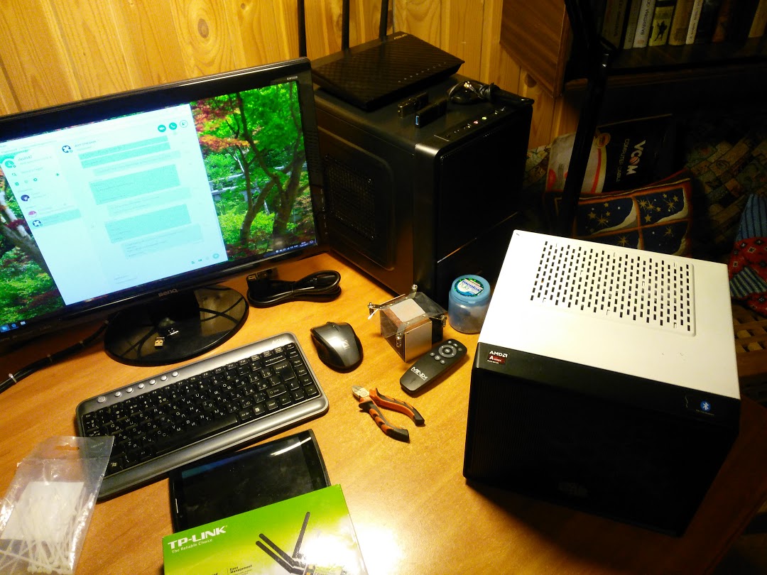

парни помогите немного собрать раму.
я взахлеб читаю сто с лишним страниц темы и в голове уже каша :crazy:
суть вопроса: сборка медиа-пека на платформе фм2+
появилась возможность взять за недорого ASRock FM2A88X-ITX+ ранней ревизии, где еще не выпаивали колоку с юсб на задней панели :)
стоит ли и куда смотреть при выборе материнки? или посоветуйте хорошую мать мини-атх с вайфаем.
проц планирую AMD Godavari A10-7860K, вот только смущают эти 65вт тдп. мне интересно 95 ватники так же будут сбрасывать частоты при загрузке встроенного видео и как с этим бороться?
так же интересует, что я получаю, покупая мать на топовом чипсете и стоит ли переплачивать? может разгон памяти и проца можно осуществить на 68/78 и на сколько?
с памятью я вообще голову сломал. это чуть-ли не основное, что увеличит производительность при правильном выборе. на сколько я понял нужны дуал ранковые можули, только я хз какие они)
вот присмотрел две таких http://hard.rozetka.com.ua/crucial_ble4 ... u/p347680/
или не заморачиваться и взять http://hard.rozetka.com.ua/gskill_f3-16 ... t/p265232/ и гнать как погонится?
в общем направьте на путь истинный :)

elementaller писал(а):
ASRock FM2A88X-ITX+
По идеи должна тянуть 65W нормально, возможно без разгона потянет 95W, у ASRock обычно горячий VRM нужен кулер который будет его хорошо обдувать.
Вроде самая лучшая GA-F2A88XN-WIFI с вафлей на сколько я знаю.
Да будут, бороться нужно программно, выставляя P stat из под винды.
Насчёт Crucial не знаю, но G.Skill можно взять, а лучше искать Самсунг, и Хюникс.
