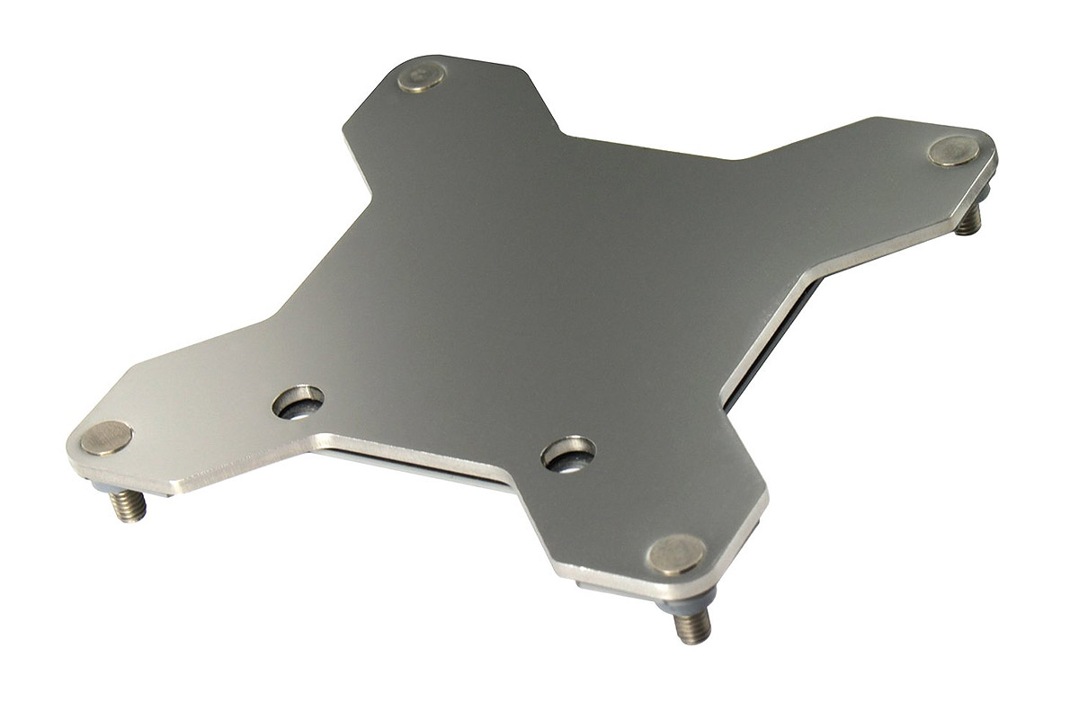

Может у меня темпа высокая из за бэкплейта
Такой:
Backplate.jpg [ 64.05 КБ | Просмотров: 1494 ]
Он перекрывает все элементы и греется довольно прилично на ощупь градусов 50,надо без него попробовать.
Такой:
Такой же водоблок и бэкплейт у меня. Систему пока окончательно не запустил, по температурам не скажу. Как вы водоблок поставили? Входное отверстие внизу или вверху, или отверстия горизонтально? Винты как у вас зажаты, до конца? Отпечаток термопасты после установки проверяли?

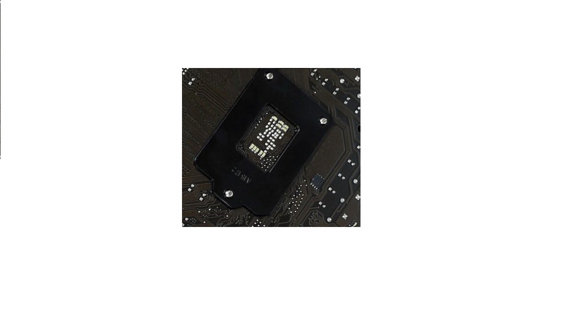

Сзади же сокетный бекплейт, что он может перекрывать или я не правильно понял
Водоблок я поставил вертикально, входное отверстие снизу.В инструкции написано, что разницы нет как ставить(горизонтально или вертикально), все зависит от особенности сокета,
но для сокетов 115х рекомендуется строго вертикальная установка(без разницы вход снизу или сверху).
Винты зажаты до конца, под ними пружинки.Отпечаток к сожалению не проверял, буду перебирать посмотрю.
В сокетном бекплейте есть элементы:
сокетный бекплейт.png [ 178.52 КБ | Просмотров: 1102 ]
И они греются,бекплейт перекрывает их охлаждение и получается что проц греется ещё и снизу, но это только предположение.
Например запускаю прайм темпа 60 держится,бекплейт холодный, через пару минут температура начинает расти и бекплейт становится горячим.
