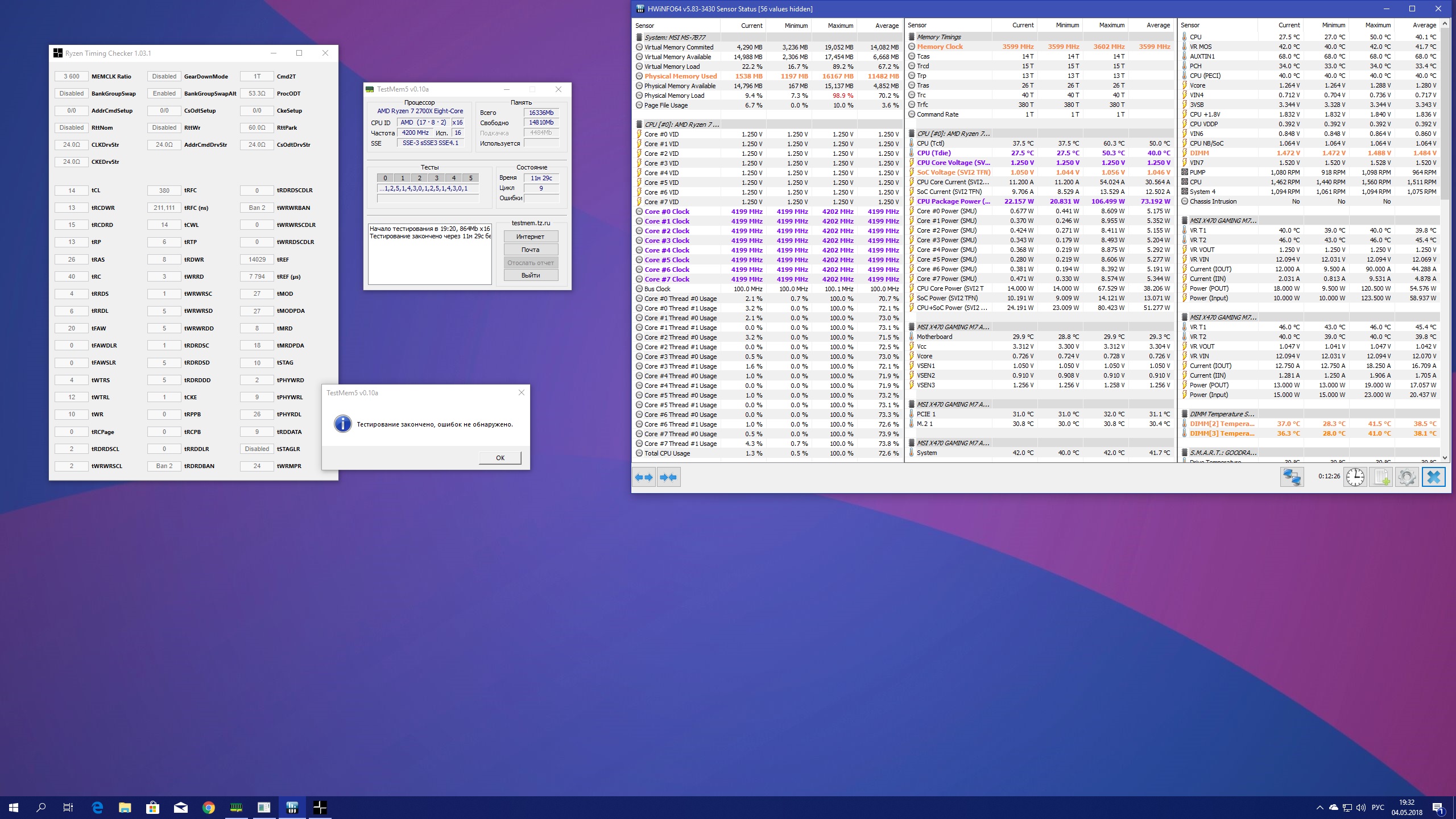

финальный для 3600. Тайминги еще с 1800х перебрались, их я подбирал для 3466 МГц, давали максимальный профит.
testmem5_3600.jpg [ 827.78 КБ | Просмотров: 1628 ]

ну попробуй запусти 3600 с trfc 128,потом расскажешь как оно)

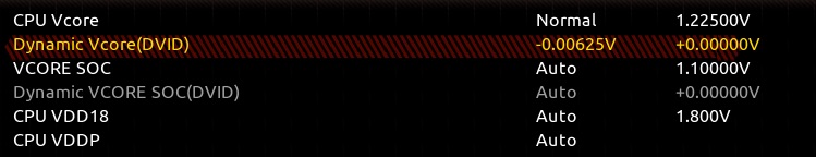

Remarc писал(а):
зависит от доски и биоса,у меня на гиге это весьма своеобразно делается,но по сути оффсет в + это прибавка напряжения к базовому (раньше это был VID) щас же это напряжение проца на дефолтной частоте в режиме авто,на моем проце это 1.15v
Так в гиге есть смещение DVID
BIOS
bios 1 (1).jpg [ 29.41 КБ | Просмотров: 1595 ]
Регистрация: 30.04.2013
да,я это знаю...у тебя 1.22v от него и идет оффсет от -0.3 до +0.3

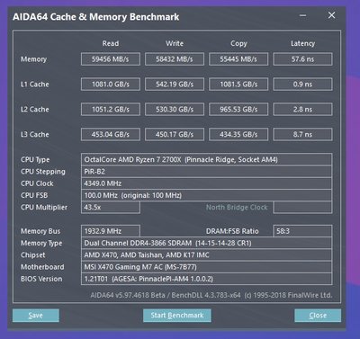

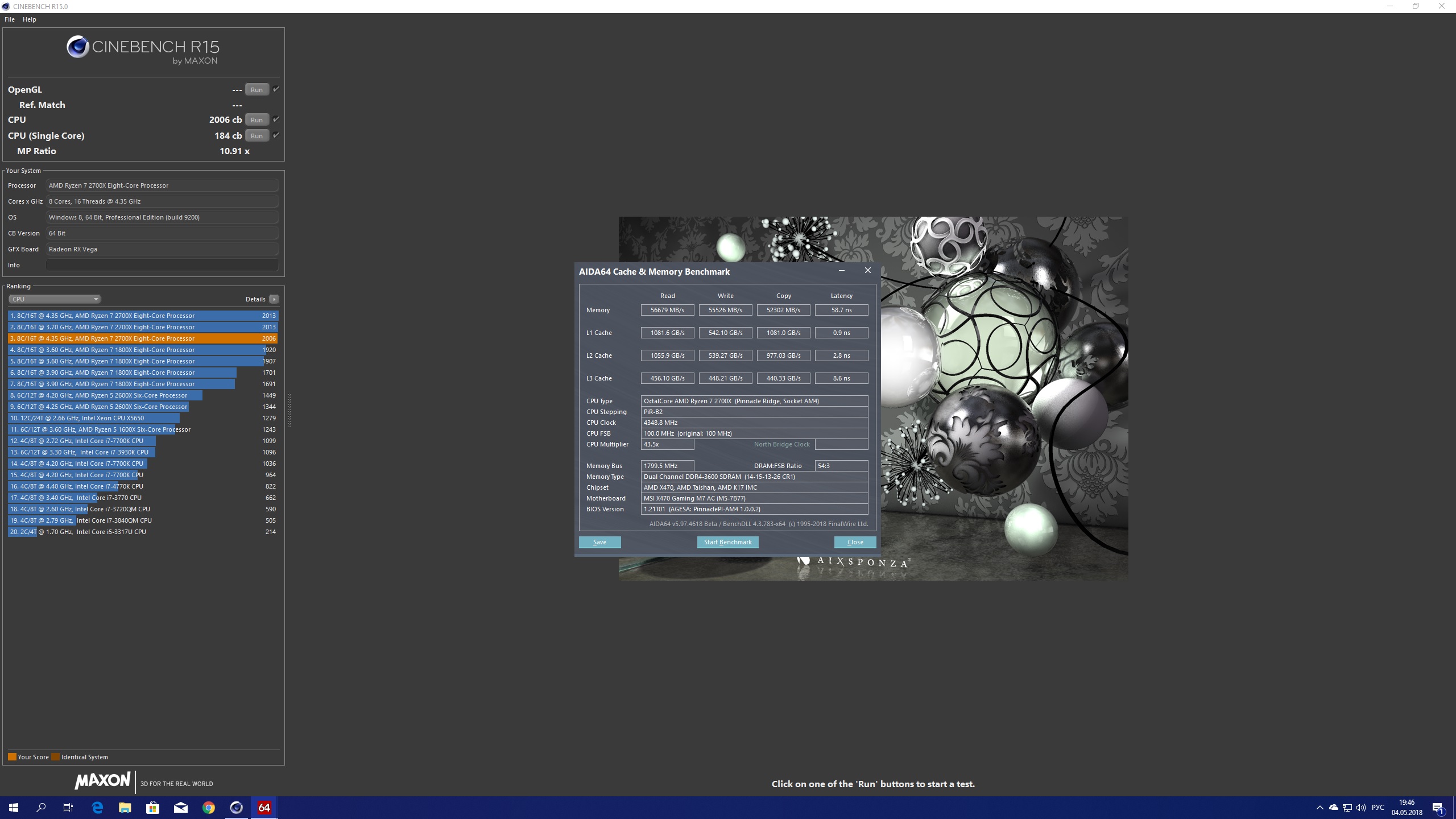

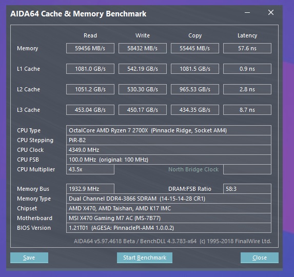

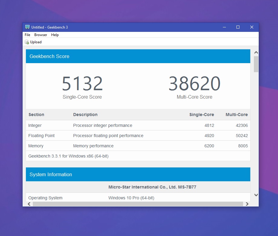

По поводу настроек памяти: вот это получаю в итоге на 3600cl14 (полностью стабильные, из прошлого сообщения все тайминги):
cpu-z.jpg [ 68.99 КБ | Просмотров: 1417 ]
cinebench.jpg [ 461.96 КБ | Просмотров: 1417 ]
Geekbench3.jpg [ 112.45 КБ | Просмотров: 1417 ]
побенчить можно и так :)
aida2.jpg [ 96.29 КБ | Просмотров: 1417 ]
Регистрация: 28.12.2017
Фото: 3
Olegdjus
а ты только вольтаж поставил 1,25 и множитель 42? что то слабо верится что мси прям настолько лучше гиги.
можешь свои настройки скинуть если не сложно что менял?
Регистрация: 08.05.2015
Фото: 6
Да, и llc=1/2/3. ниже идет просадка и дропы.
Ну у меня камень стабилен 4.35/1.4 В, не вижу причин не работать на 1.25 В и 4.2 ГГц. Что на хиро6/7, что на мси разгон одинаковый
Добавлено спустя 58 секунд:
У меня в архиве профили есть, камраду отсылал, не знаю, можно ли их вскрыть. Могу кинуть.
Скринить особо нечего, кроме таймингов, но они на скринах выше
