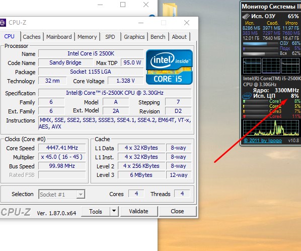

Вот видео как ведет себя проц при открытии браузера с кучей вкладок(после 10 секунды). Открывал на втором мониторе.
https://youtu.be/tuZBfpg72Cg
К концу видео видно, что когда загрузились все вкладки, - загрузка ЦП падает до 6% но все равно молотит на 4.5.
Но иногда, частота падает до 15.... но непонятно как это объяснить. И почему она не падает при небольшой нагрузке на ЦП.
Система MSI P67A-GD53 (B3), 12Гб (1800), GTX1050Ti, 1SSD.
Вот настройки биоса по части разгона и энергосберегаек
https://yadi.sk/d/tgoNPlUguYowFQ
Напомню задачу. Сделать чтобы корректно сбрасывались частоты при небольшой нагрузке. Очень часто работаю одновременно с 2мя браузерами с кучей вкладок. Если отключить разгон ты заметна задумчивость всего. Иногда еще играю на пк по вечерам. Поэтому сказать потсоянно переключая профили разгона неудобно! Хочу узнать есть ли вариант сделать чтобы система работала так же, но в простое "отдыхала" грубо говоря!!?

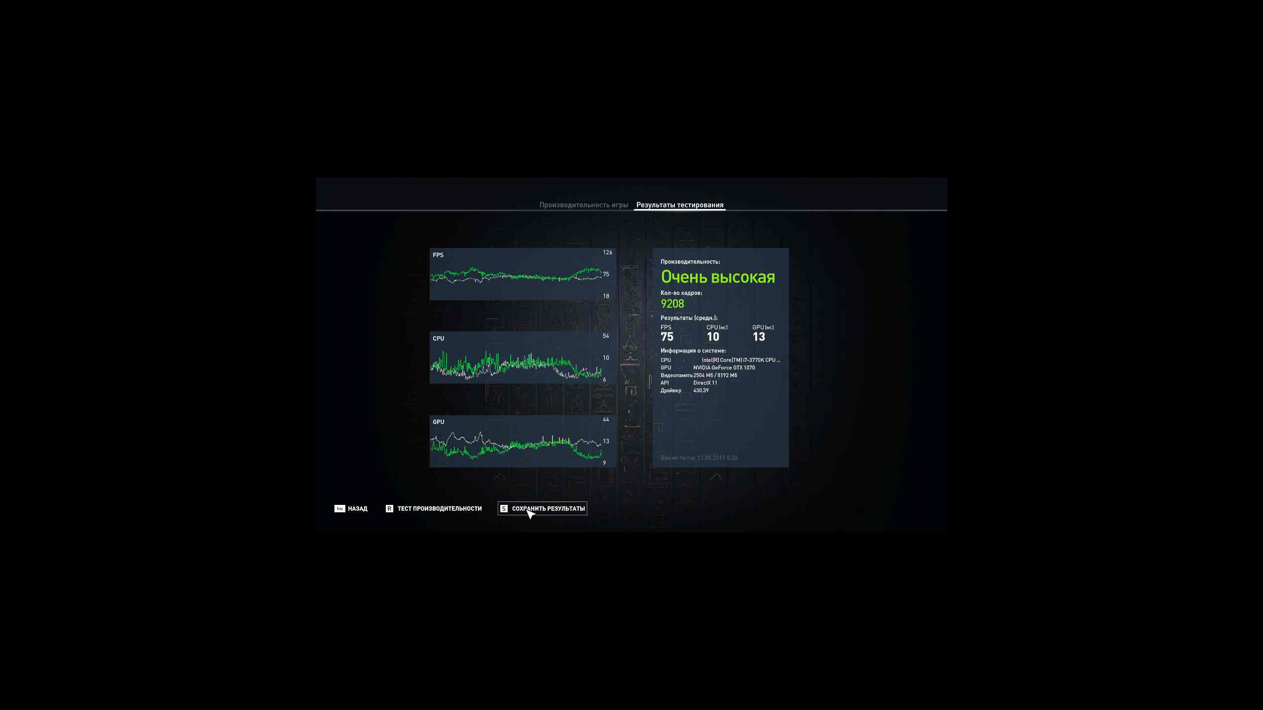

ну что, есть i7 2600k и i3 8350k и 1070tiсобираюсь столкнуть их лбами. могу i7-6400@3900 до кучи добавить
Добавлено спустя 15 минут 59 секунд:
philz2 писал(а):
Ну да 51 против 69 под аркой(+36% ), HT дает очень хороший буст в Асасине
прогнал на i7-6400t@3900 озу3250Mhz на той же 1070ти@2050\4400(8800) минимальный фпс после арки был около 69 ~ = i7-4790@4700 озу2400Mhz. Во как
Хотя я вижу там и 65фпс было на i7 4790

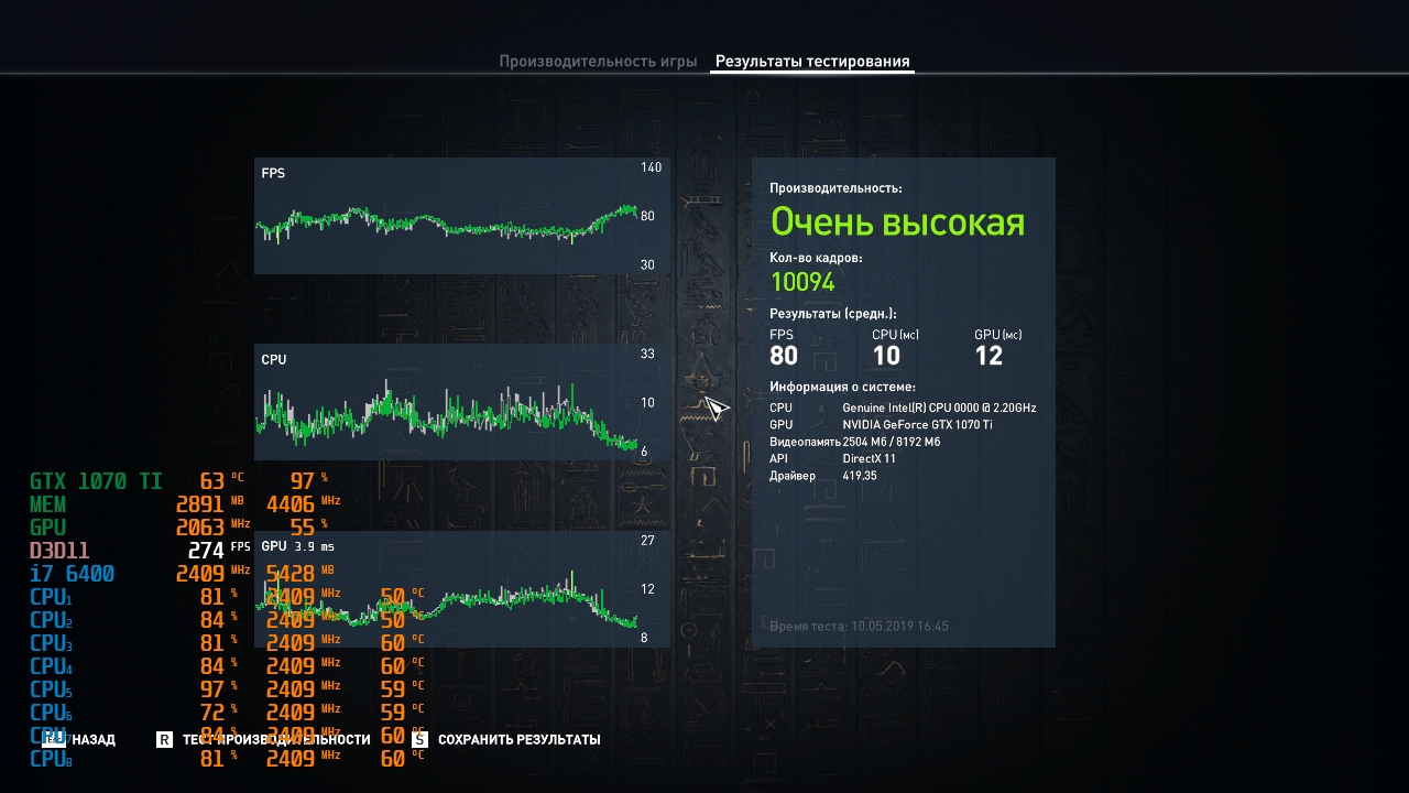

Всё в пол, только 720p 1070ti@2050\4400 WIn7
i7-6400t@3900 ring3740 3248Mhz CL16-18-36-1T
ACOrigins_2019_05_10_16_45_43_899.jpg [ 509.27 КБ | Просмотров: 748 ]

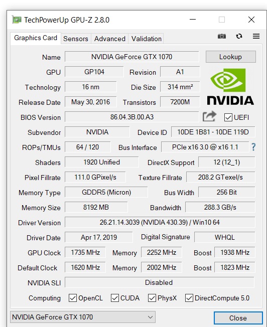

а можно ваши результаты в виде картинки сюда добавить? а то у меня они не отображаются.. и да 1070gtx было бы предпочтительнее на аналогичной частоте как у меня.. для чистоты эксперимента так сказать... 1280x720 у меня почему то работает только в окне без рамки и не масштабируется на весь экран.. хотя наверное и так сойдет... прогнал пару раз. минимальный фпс в районе 35, не знаю почему в первом прогоне 18. наверное что то грузануло в фоне.
GPUZ.jpg [ 132.14 КБ | Просмотров: 719 ]

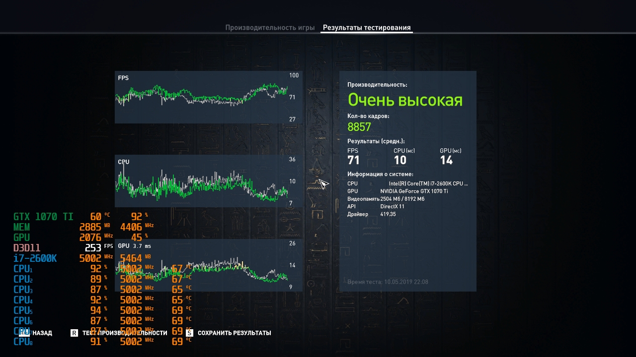

Кстати i7-2600k@5000Mhz 2133Mhz CL10 молодцом держался. Чуть было не обошёл i3-8350k
ACOrigins_2019_05_10_22_50_58_613.jpg [ 484.81 КБ | Просмотров: 697 ]

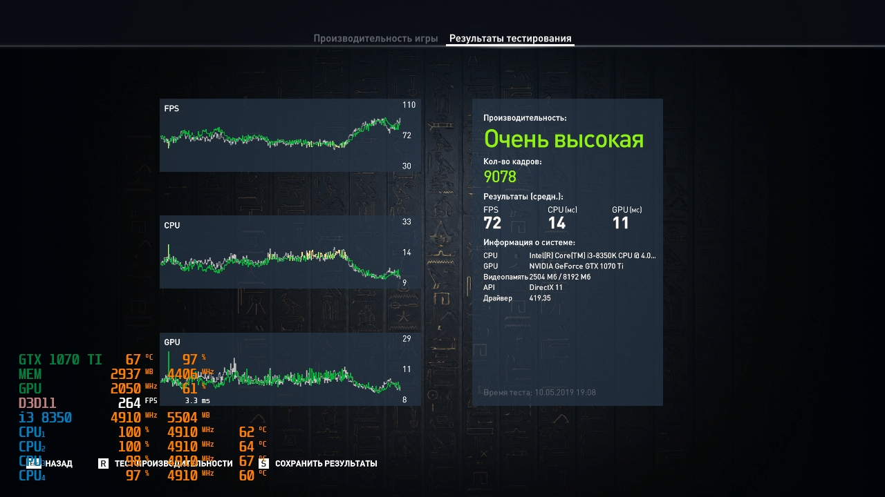

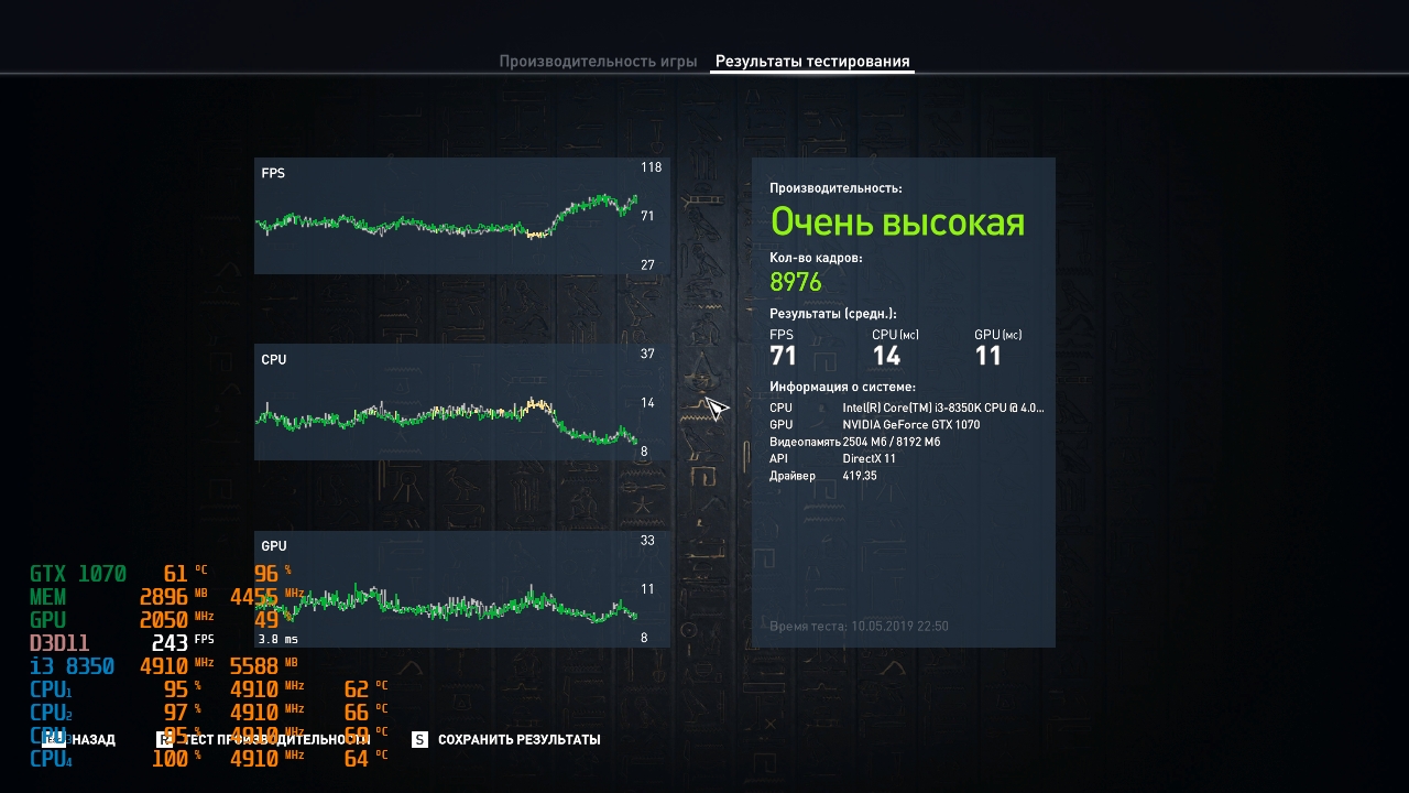

А вот сравние i3 8350@4900 с i7-2600k@5000
Всё максимум, 720p

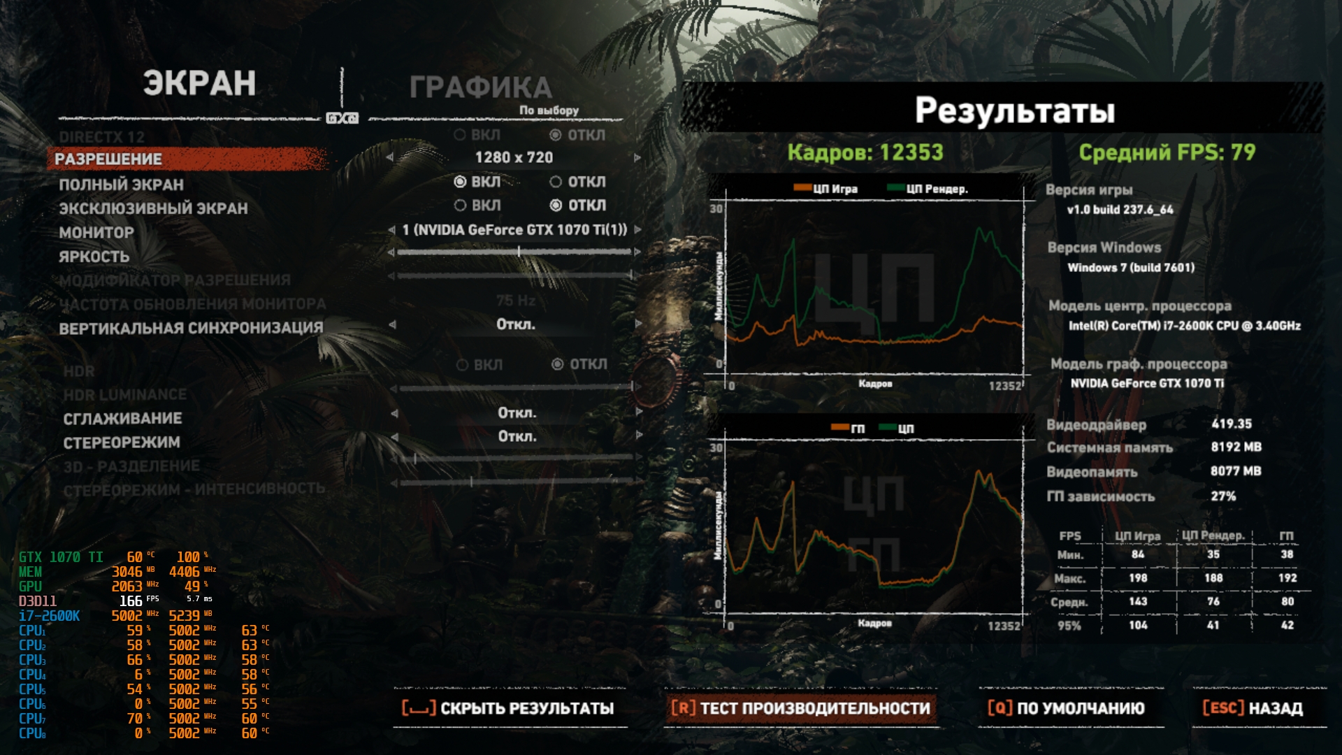

ACOrigins_2019_05_10_19_09_15_734.jpg [ 488.66 КБ | Просмотров: 677 ]
ACOrigins_2019_05_10_22_08_24_905.jpg [ 514.39 КБ | Просмотров: 677 ]

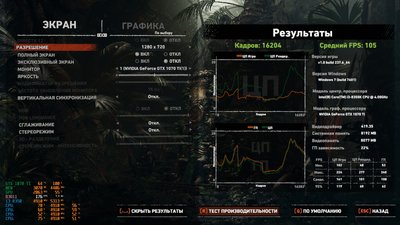

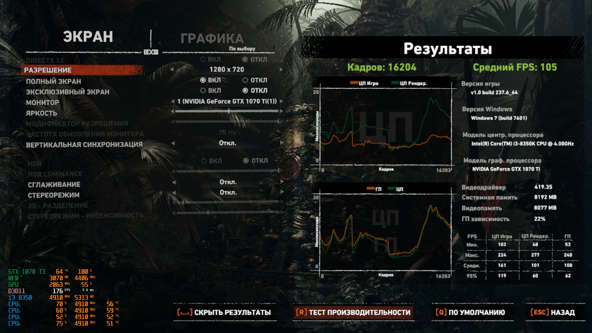

Всё максимум, без сглаживая, 720p
SOTTR_2019_05_10_19_31_51_042.jpg [ 1.21 МБ | Просмотров: 677 ]
SOTTR_2019_05_10_22_28_08_267.jpg [ 1.22 МБ | Просмотров: 677 ]

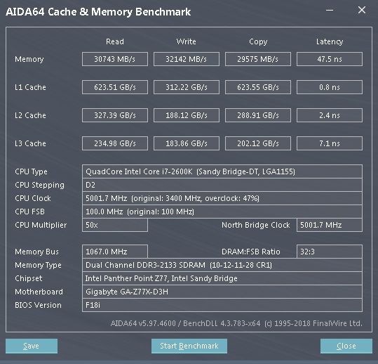

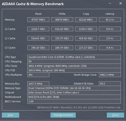

С такими хар-ками процы
i3
i3-8350k@4900 3333.jpg [ 83.83 КБ | Просмотров: 673 ]
i7
5ghz 2600.jpg [ 83.87 КБ | Просмотров: 673 ]

p5kpremium
да занятное сравнение, выводы не совсем очевидны, Ориджинсу пофиг на потоки и даже 4-х потоков хватает, его волнует только ПСП памяти, однако же если у 2600К@5000 отключить HT, то он полностью сольет разогнанному i3, значит потоки все же нужны, в общем в идеале нужно 8 потоков и память 3600mhz или же память с низкими задержками.

а вот i7-6400@3900, он не сливает высокочастотному i3, у которого и память была более высокой по псп, и кэш L3 быстрее
Зато в Ларе i3 обоих i7 обошёл, и в Pcars 2 в том моменте, когда на трассе большое кол-во юнитов (машин) и трибуна со зрителями, тоже оставил позади 8 поточников

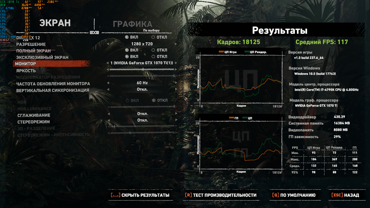

Ларка
SOTTR_2019_05_11_10_00_03_957.png [ 1.3 МБ | Просмотров: 613 ]

WalterWhite писал(а):
Ларка
в Shadow of the Tomb Raider результаты зависят от версии игры. Да и на win7 я тестировал

p5kpremium писал(а):
22% относительно номинала.
По факту это предел, или он у вас 5.2 берет?)
У нас вроде как одинаковый билд, у меня торрент эдишн еще без DXR теней даже.
на win7
Вот это очень плохо, т.к. дх11, я не заметил сразу. Там в геймплее (в самом начале на карнавале) разница до абсурда доходит, что в дх12 71 фпс, а в дх 11 под 50.
