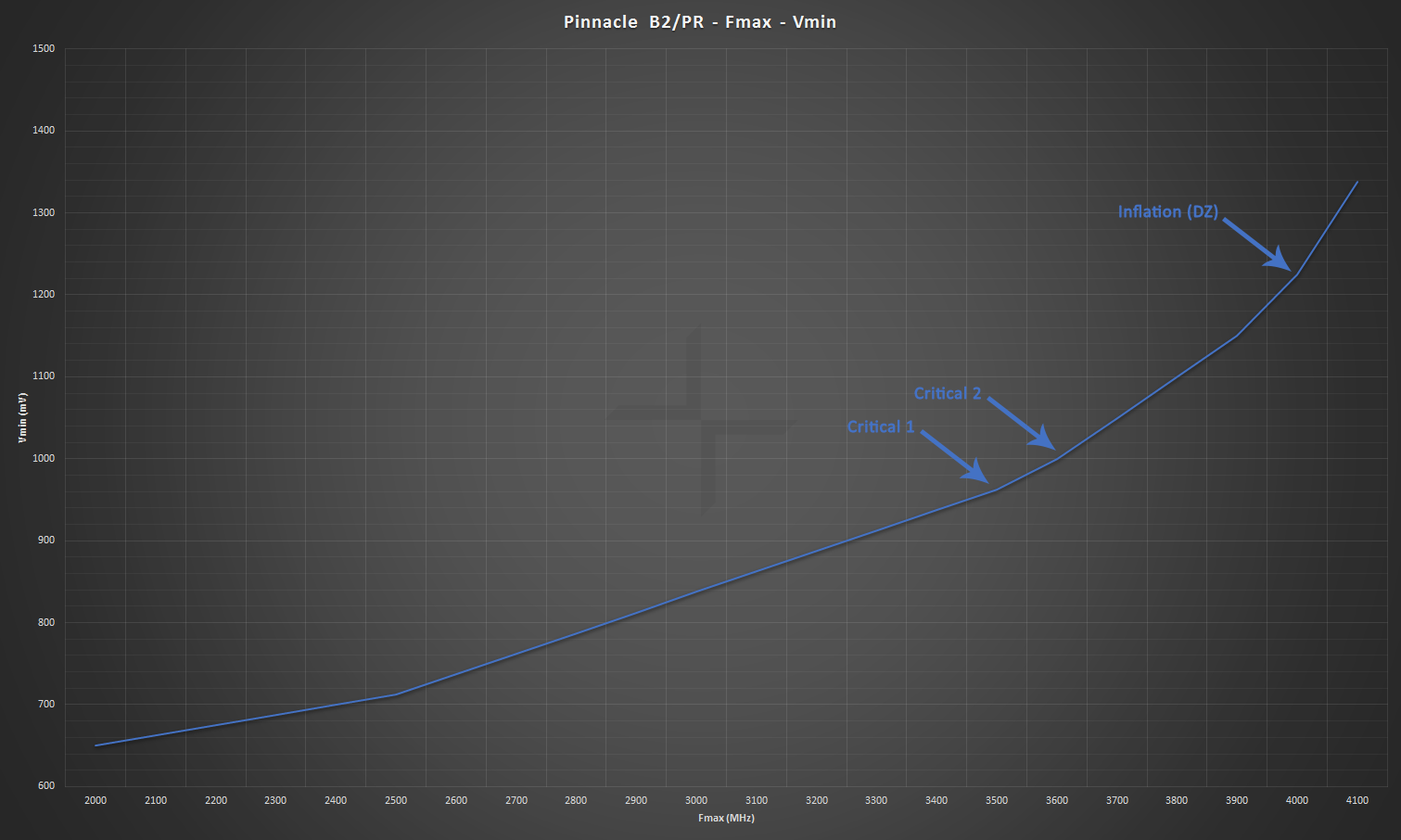

Ребят, а нет нигде графиков зависимости частот 12нм райзенов в широком диапазоне (ну скажем от 3Ghz до 4)?
И еще вопрос, как лучше задавать напряжение на ядра. Плата Gigabyte GA-B450M-S2H. Два варианта, 1 - через оффсет (Dynamic vcore DVID) или через AMD CBS выставить нужный VID в P0?
Регистрация: 30.04.2013
miro1674n писал(а):
Ребят, а нет нигде графиков зависимости частот 12нм райзенов в широком диапазоне (ну скажем от 3Ghz до 4)? И еще вопрос, как лучше задавать напряжение на ядра. Плата Gigabyte GA-B450M-S2H. Два варианта, 1 - через оффсет (Dynamic vcore DVID) или через AMD CBS выставить нужный VID в P0?
я через оффсет выставляю
в шапке темы был как помню,но щас там не нашел
вот график
YRWrsuc.png [ 106.7 КБ | Просмотров: 606 ]

Регистрация: 14.06.2018
Remarc Спасибо. Посмотрел на график, реально 3600Mhz (это получается граница линейного прироста частоты от напряжения) требует меньше вольта? Не пробовали? Я так предполагаю должно быть что-то порядка 1.1-1.15v для 3.6Ghz.
Добавлено спустя 2 минуты 40 секунд:
4Ghz при 1.2v? Насколько этот график соответствует среднестатистическому образцу? Такое чувство буд-то получен он на отборном проце, нет?
пробовал только сток 3700 нужно было 1,05v вроде
Ясно, спасибо. (Ищу минимум для стока 3600Mhz на R5 1600 12нм). Качество кристаллов младших моделей и не исксовых версий должно по идее быть похуже, как народ пишет.
я бы сказал что похоже на просто хороший проц,очень удачный это уже 1,15-1,17v,из тех процов что были у меня только 2500x подходит под этот график :-)
начни с 0,95v,обычно да шанс на удачный проц ниже
