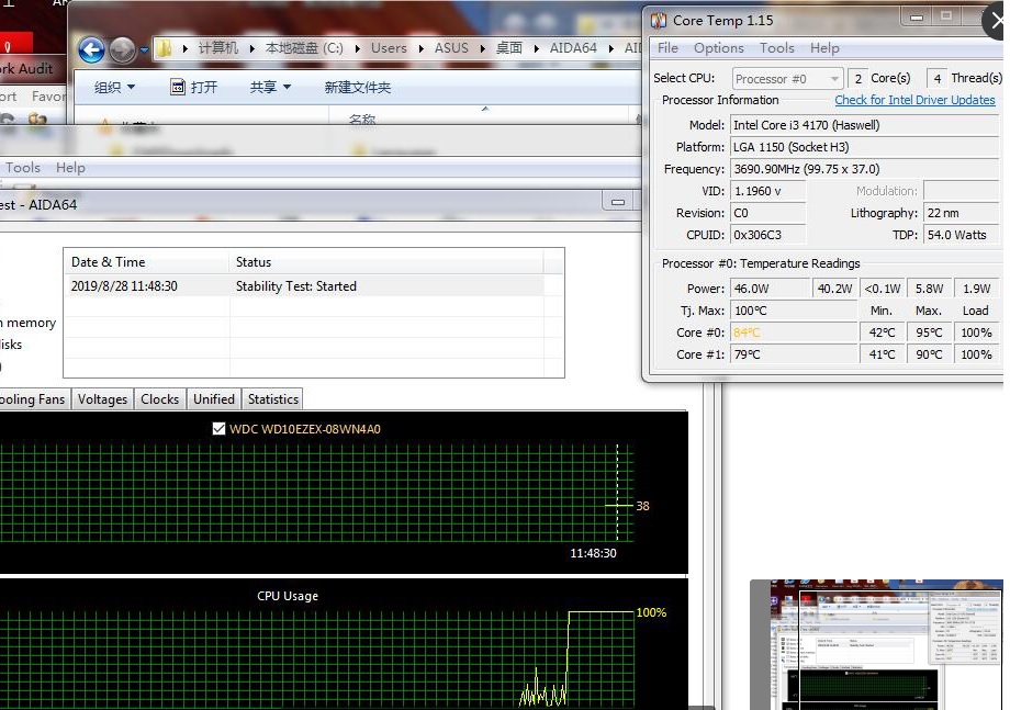

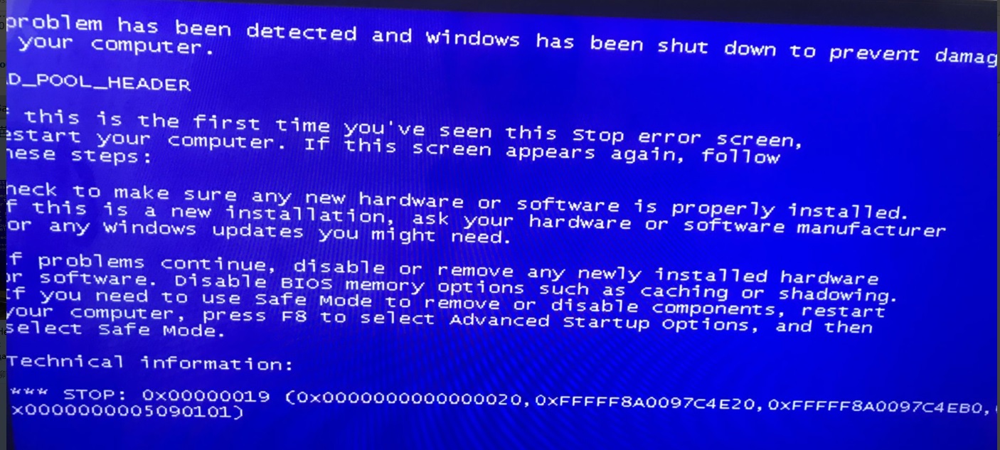

Коллеги нужна помощь. офисный комп улетает в синьку без особой нагрузки
пробовал стресс тест аидой. все нормально. хоть и температуры высокие) что может быть ещё? винда 7. памяти мало 4гб (добавил ещё 4 только что. установил ASC для оптимизации. сменил пасту на проце и продул кулер компрессором. стало на 15гр холоднее) жду опять синьку). hdd wd 1tb. видяха встройка.

что может быть ещё?
Если загуглить по коду бсод то там причин может быть - вагон. Но на самом деле так со многими бсодами. Надо выплниить целый ряд "процедур": для начала проверить аппаратную часть - винч на наличие бэдов (посмотреть смарт и пройтись по нему чтением), память в проге testmem5 не помешает. Проверить не повреждены ли системные файлы, sfc /scannow в командной строке от админа, +проверить диск (файловую систему) на наличие ошибок в свойствах диска вкладка сервис (или чекдиском из командной строки). Далее там советы по смене дров (может даже есть догадка после установки каких дров или программ начались бсоды?). Ну и удаление всех ненужных или малонужных прог. В надежде что сбои были из-за них. В целом это работа пальцем в небо(с моей точки зрения :D ), но иногда можно попасть.
У меня недавно на одном компе были бсоды которые я ловил раз в сутки (комп работаест нонстоп). Раз в сутки... отловить причину казалось нереально. Но получилось. Сравнивал время возникновения бсодов с тем что запускалось в это время планировщиком, отключал задания и запущенные в это время некритичные службы...ах да, еще дрова менял все, в особенности графика вызывала вопросы. Кстати нвидия тоже запускает из планировщика какую-то гадость... все вырубал. Не знаю что в итоге помогло, но бсодов больше нет : )

поставил +4гб модуль. и прогнал обновление винды как оказалось первый раз за 3 года). но на 2х точно таких же компах эта же винда и этот же софт и ничего не бсодит...+ пасту заменил на кулере.. сегодня пока бсодов не появлялось... ну и ещё ASC все почистил... а вчера бсод был сразу после загрузки, а второй бсод при обычной работе браузер ексель и удаленный серевер...к тому же этим компом пользуются не регулярно. несколько раз в месяц иногда реже...

Alexshanghai 19 ошибка файловой системы. чекайте вашу систему..
Код:
Недопустимый заголовок пула.
Эта проблема возникает из-за ошибки в файлах NTFS системы.
Эта проблема возникает из-за ошибки в файлах NTFS системы. [/code]
я яндексом тоже умею пользоваться... первое что прочитал, вероятность не хватки озу.. вот пошел и купил плашку +4гб) может она и зарешала.. а может не она... по крайней мере сегодня бсодов не было... продолжим наблюдение...
