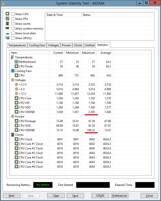

Регистрация: 09.10.2019
Повторю вопрос. Мать начала требовать больших напряжений для старта. Плюс недавно заметил что в показателях SoC бывают вот такие заоблачные пики.
Чему приходит конец? Врм матери или процу?
Доверию мониторингу AIDA. Что HWINFO64 говорит?

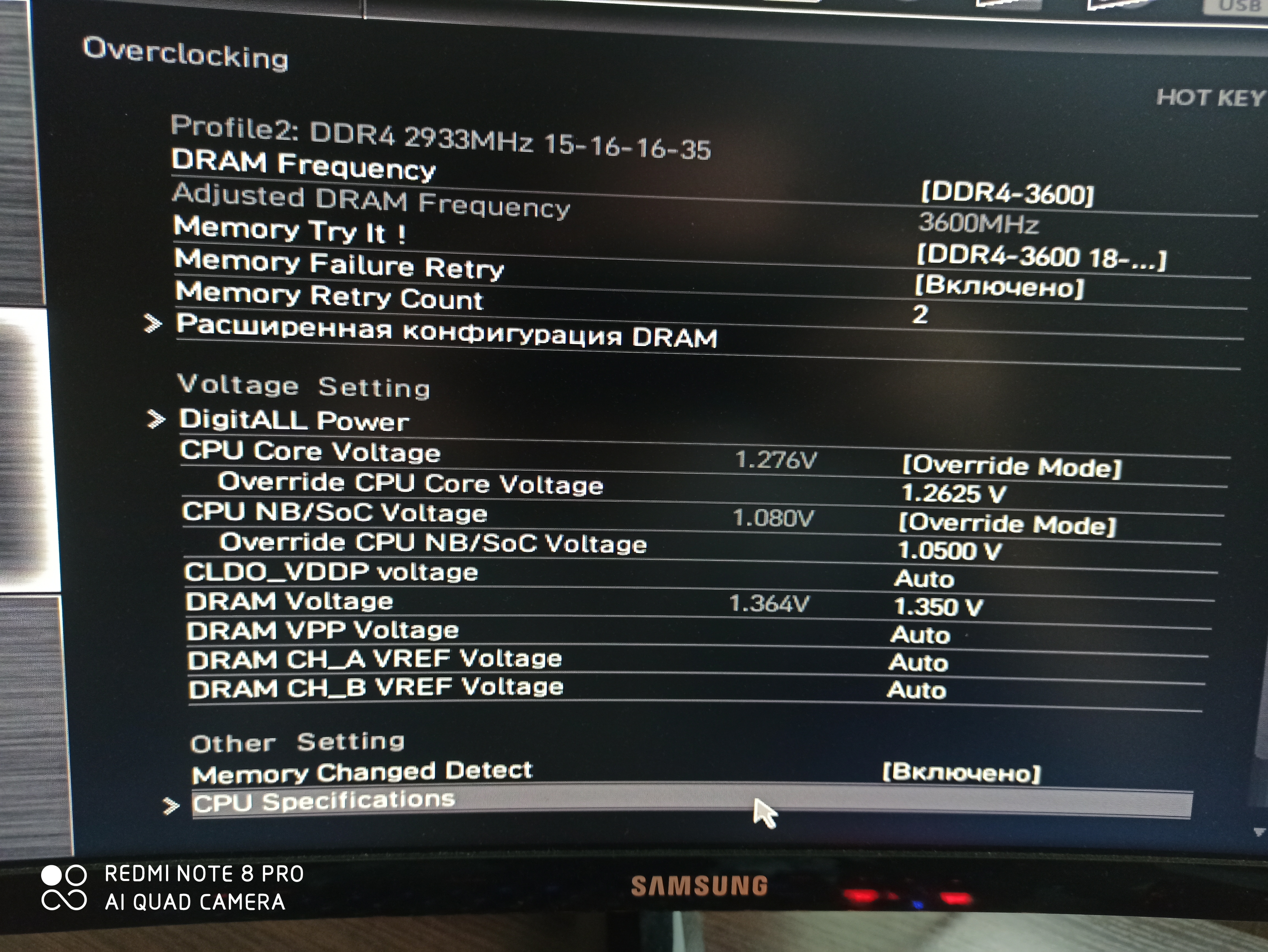

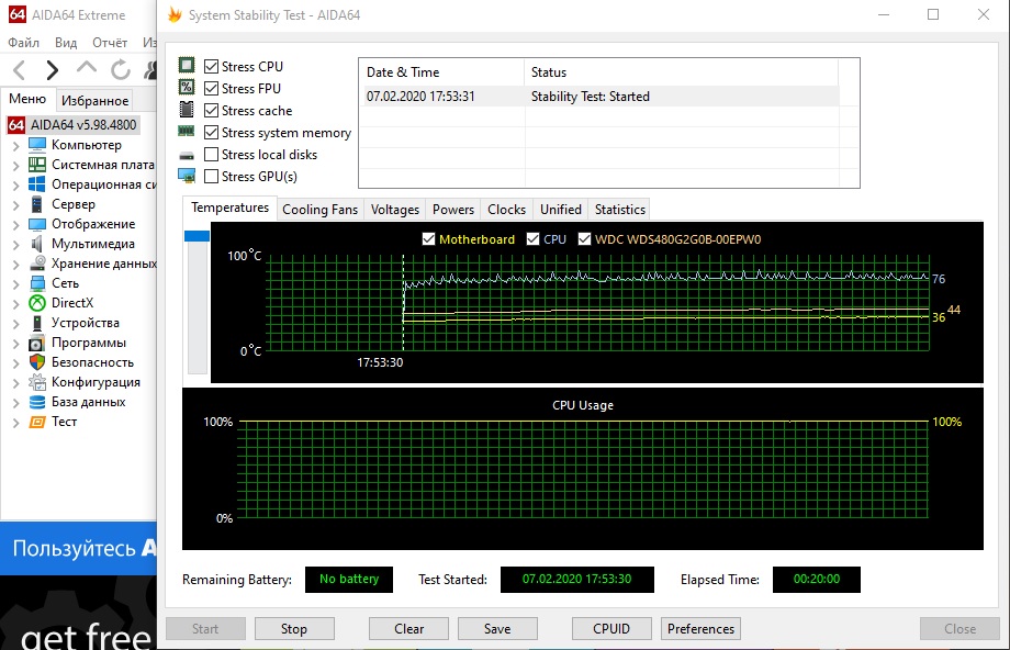

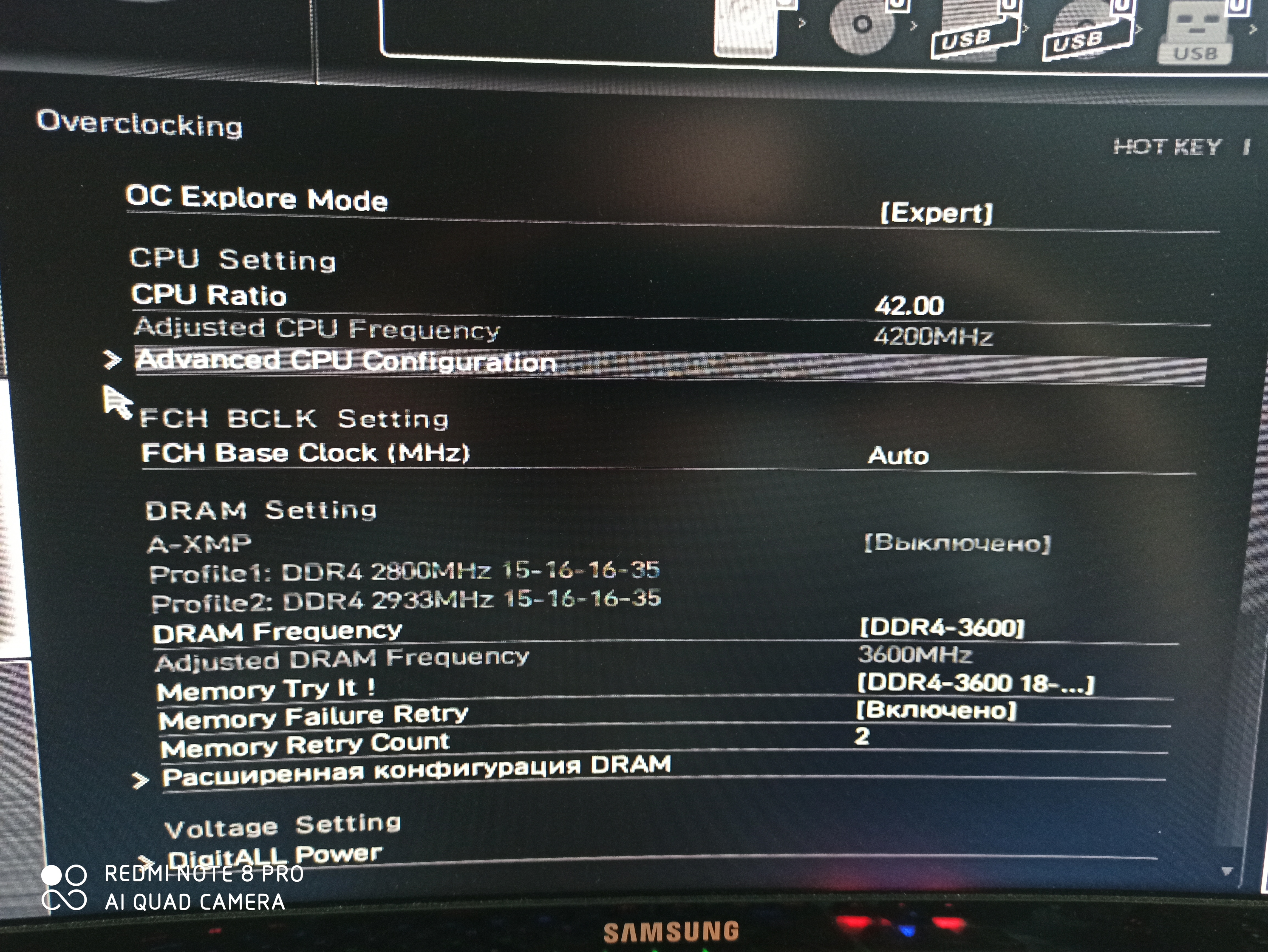

Регистрация: 20.10.2019
Народ подскажите насколько адекватно для этих напряжений?
