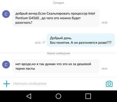

Qvak писал(а):
Л - логика!
Я уже год или больше не размещаю объявление о скальпировании на авито, прямо чувствую облегчение от отсутствия необходимости общаться с такими Л-логичными парнями. :D

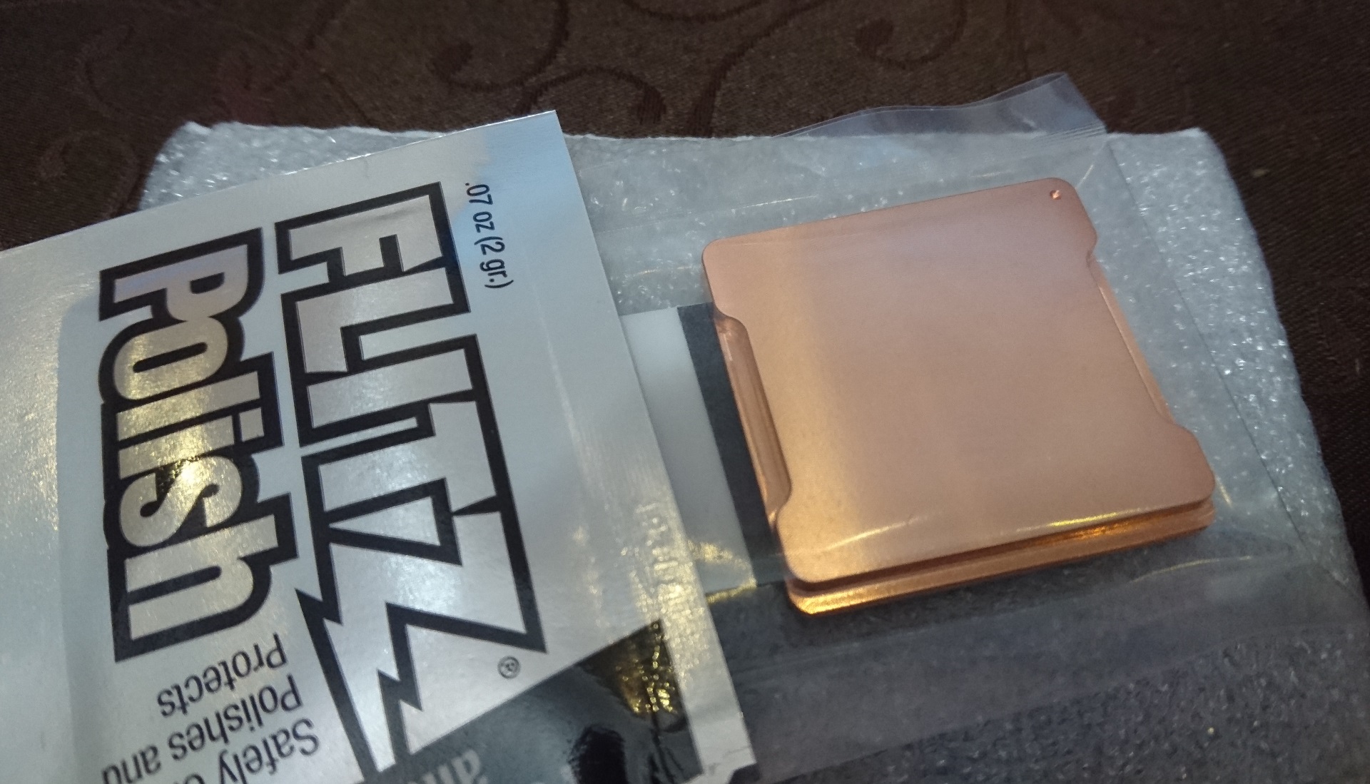

nag77 писал(а):
а че за пасту он наносит ?

Регистрация: 10.10.2006
Откуда: Питер
Фото: 132
MilligramSmile,
там же видео начинается с демонстрации упаковки
https://rockitcool.myshopify.com/produc ... er-remover
Регистрация: 26.08.2008
Фото: 11
TyPuCToZ мне название ни о чем не говорит, тем более англо-описание :-) на нашем местном, че за паста :?:
7800X3D • Asus X670E-F Gaming • 2x16Gb 6200 MHz CL30 • RTX 4070 Ti GameRock Classic OC • 27" Asus PG279Q • Win 10 LTSC x64 21H2
Регистрация: 19.03.2008
Откуда: Беларусь
Flitz Polish, предназначена для снятия с кристала клеевого слоя после снятия припоя.
https://www.flitz.com/flitz-polish-paste/
