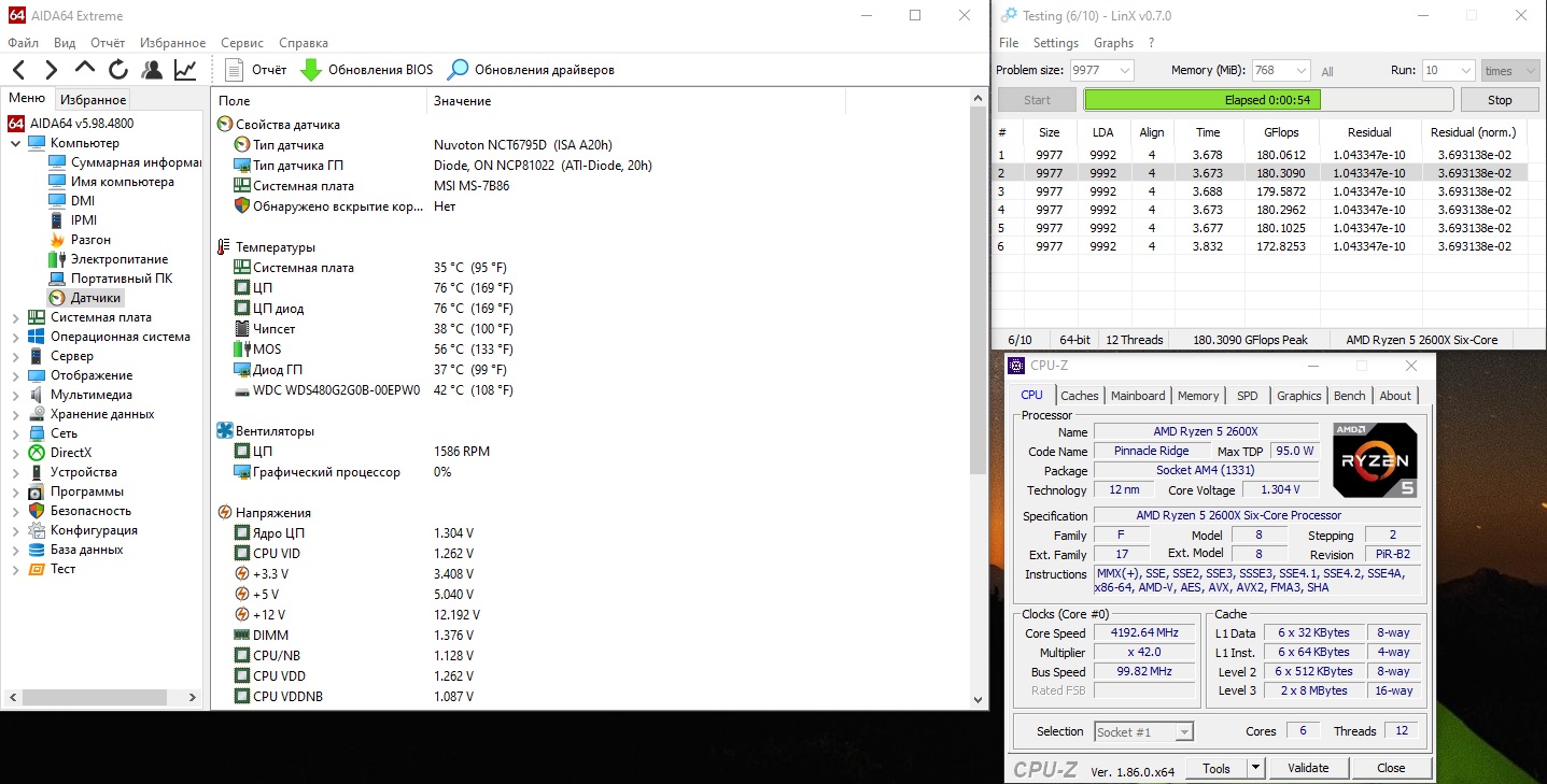

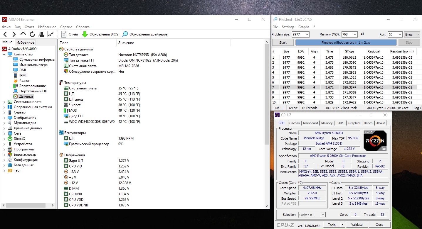

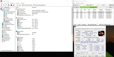

Remarc писал(а):
скорее всего не держит
Я всеми тестами вроде уже проверил, и если бы было "не стабильно" не выкладывал бы.
LLC выставлена на значение 2. Под нагрузкой плата задирает напругу на проц максимум до 1.304.
По поводу памяти любые смещения таймингов в меньшую сторону требуют поднять напряжение до 1.4, а хотелось остаться в 1.35).
В LinX попробуйте выставить problem size хотя бы 30000, и запустить на 5-10 проходов.
аидой ты не верно проверял там на скрине все галки выставлены
