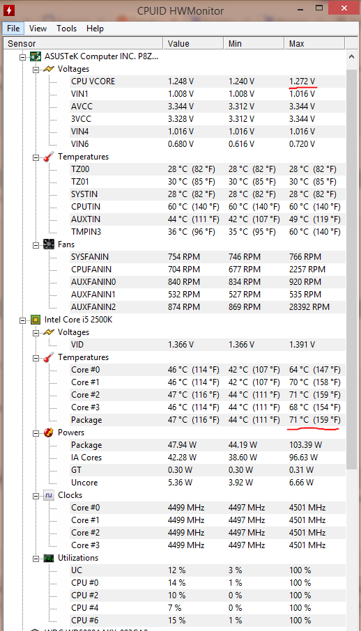

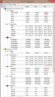

сейчас делаю скрин во время теста линкса чтобы отпали сомнения по поводу напруги...
это 3 минуты нагрузке и линксе
upd если многим интересно могу поискать напругу стабильную на 4.8ггц .... если это кому то надо)
Снимок.PNG [ 63.79 КБ | Просмотров: 580 ]

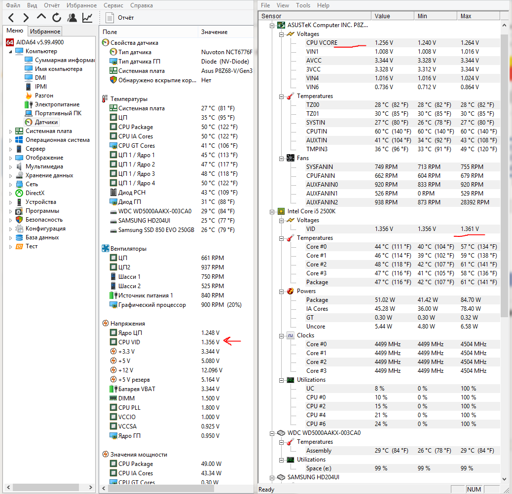

Регистрация: 21.10.2008
pakos2835 писал(а):
1,37 на 5 ггц?
ну это рекорд поздравляю тебя,
или просто вранье от показаний (скорее это),
еще раз, может я не понятно выразился
сейчас на 4.5ггц в биосе стоит напруга 1.245 НО при тесте, программы мониторинга показывают значения выше, смотрите мой скрин про 4.5 ггц
аналогично когда ставлю 5ггц, то в биосе выставлено значение напруги 1.37-1.38 НО при тесте, программы мониторинга показывают значения выше, в районе 1.39-1,41
кто и как врет (биос или прога) я не знаю, или мать поднимает напругу на проце, и получается в программах мониторинга
что aida что HWMonitor показывают одинаковые значения напруги во время теста, но выше выставленных в биосе...
