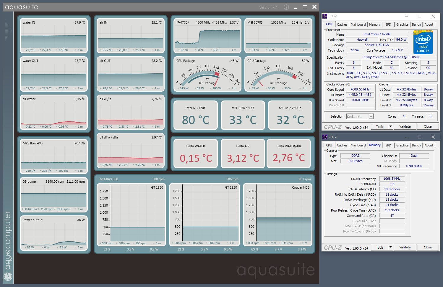

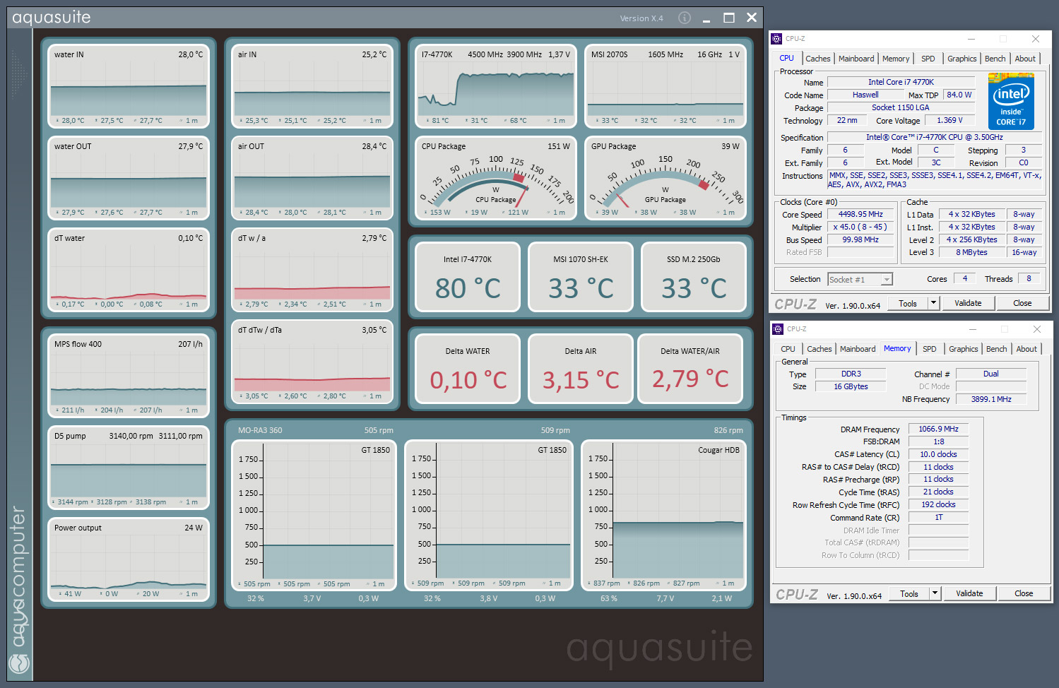

miro1674n
DeathBringer

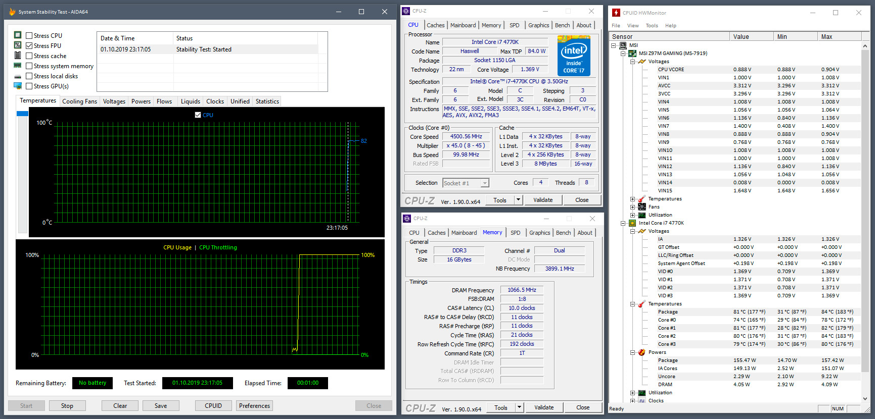

Интересно другое, что при более низком питании на кэш - энергопотребление выше:
Кэш: 3900MHz при =< 1,136V (auto) потребление - 153W
02.jpg [ 375.83 КБ | Просмотров: 871 ]
Кэш: 4400MHz при = 1,270V (manual) потребление - 145W
01.jpg [ 374.13 КБ | Просмотров: 871 ]
С чем это связано?

Регистрация: 07.08.2003
aggression
Лучше покажите потребление через HWMonitor - общая величина не показательна.

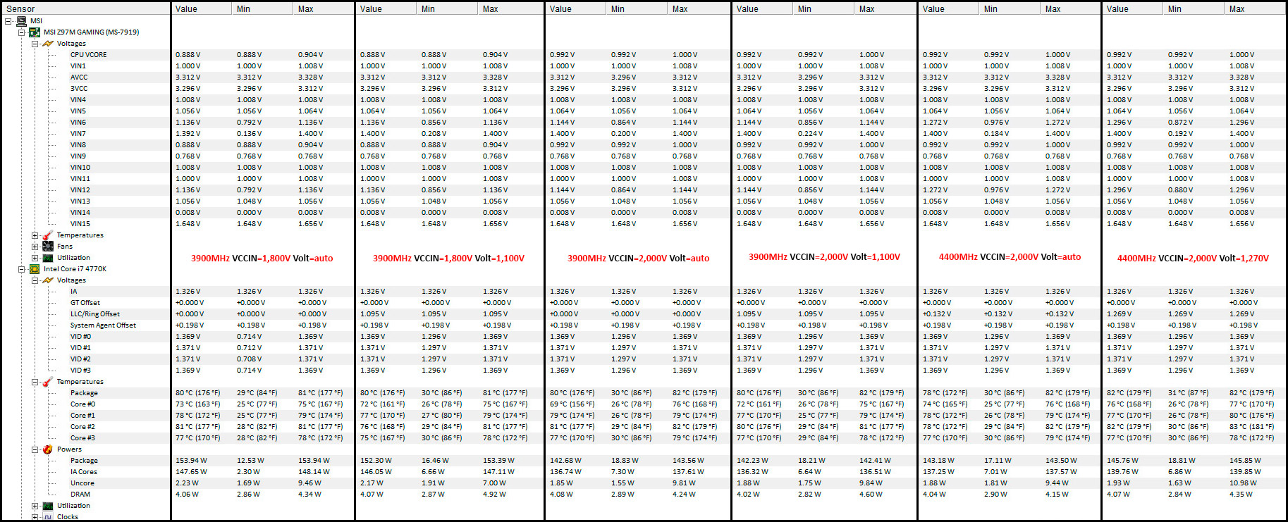

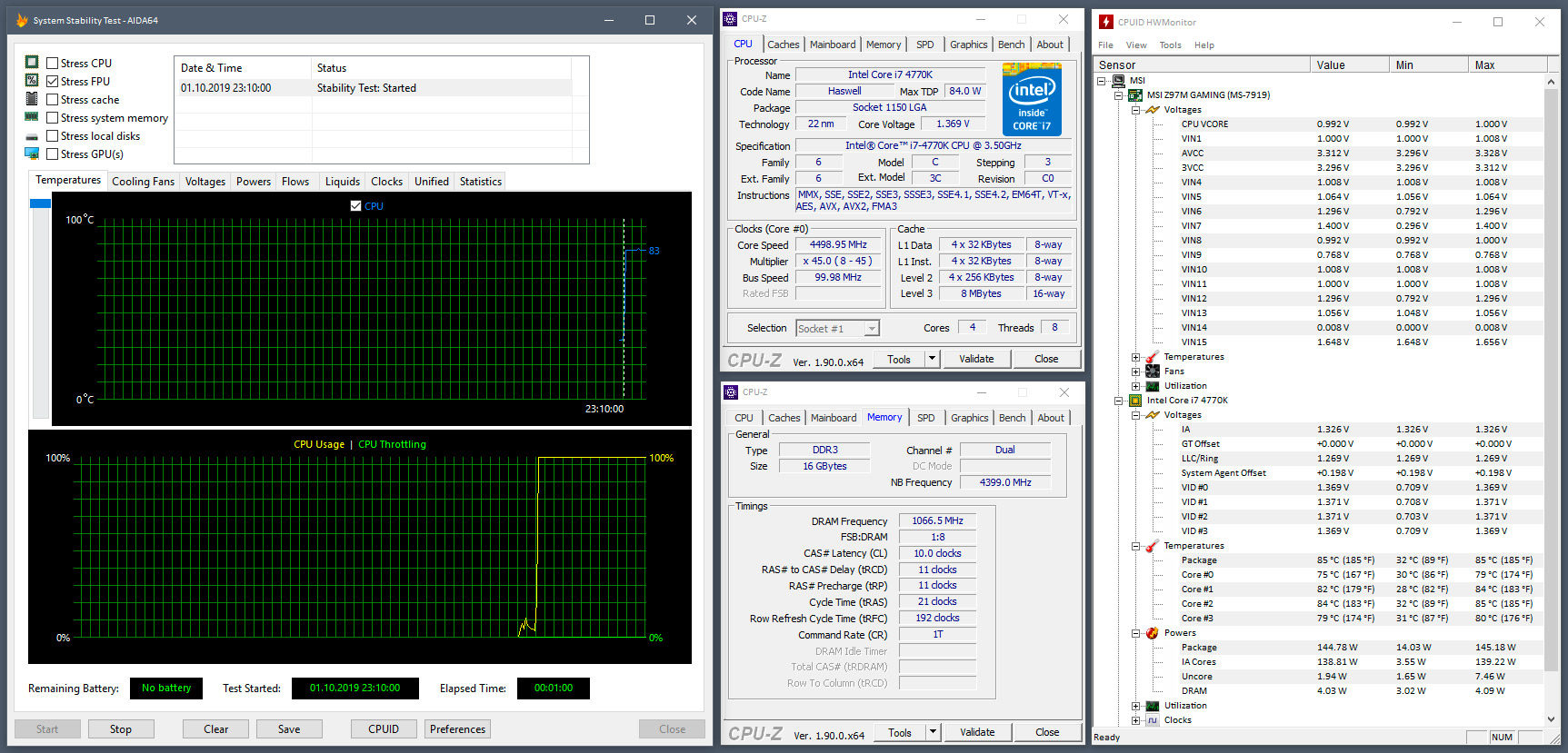

DeathBringer
3900MHz (voltage auto, vccin - 1.800V)
01.jpg [ 551.36 КБ | Просмотров: 854 ]
4400MHz (voltage manual, vccin - 2.000V)
02.jpg [ 555 КБ | Просмотров: 854 ]
★ CPU ☆ Intel 10900KF ★ GPU ☆ ASUS 3080 Strix OC ★ DDR4 ☆ G.Skill Trident Z 3200C14 ★
aggression
Да, странное поведение.
Если в случае 3900 Mhz не auto, а фиксированное значение указать, то такая же картина? Аналогичный вопрос по Vccin - попробуйте его увеличить в тесте с 3900 Mhz.

DeathBringer
00.jpg [ 661.65 КБ | Просмотров: 795 ]
aggression
Получается при одинаковом Vccin потребление логично меняется: при уменьшении напряжения уменьшается, при увеличении увеличивается.
Но я не знаю почему при увеличении Vccin потребление так сильно падает. Может сам процессор считает потребление по току, а напряжение не учитывает?

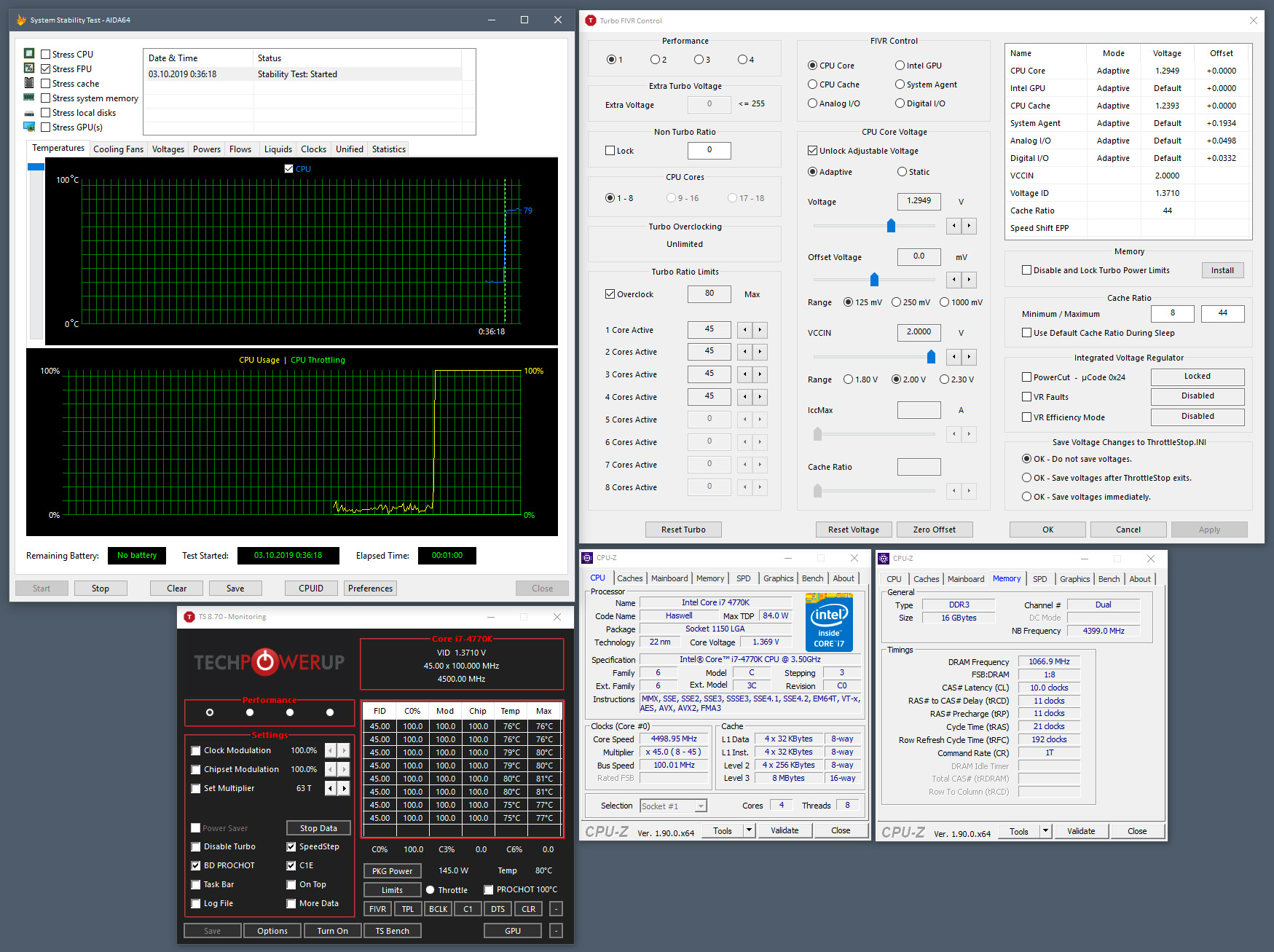

Можете при выставленном в BIOS Vccin=2.0, запустить ThrottleStop, предварительно удалив ThrottleStop.ini? Нужен скриншот окна FIVR.
да.. я тоже в свое время это замечал.. но помучавшись- бросил)
Вот тут я без понятия.

UPD:
TS.jpg [ 697.38 КБ | Просмотров: 744 ]
И что должны увидеть?..
я не смотрел еще, что это :)
aggression
Вроде, все правильно, "снижение" потребления при увеличении Vccin для меня остается непонятным.

Может это каким-то образом связанно с работой LLC или еще какой "фишкой" БИОС-а MSI?

Ну такое можно предположить и даже на практике воспроизвести :) Представим-
Имеем простейший источник питания в 12в(понижающий трансформатор,диодный мост,кондёры фильтра).К нему подключался потребляющий прибор на 12вольт. Для примера потреблял 50вт при VCCIN12.
Теперь нам надо запитать прибор пользующий 6 вольт.
Простейшим делителем из двух одинаковых резисторов получаем VCCIN 6 вольт. Но.. если сопротивления резисторов малы то,естественно,через эти резисторы "утекает бесполезный" ток и потребление даже возрастёт,тем более параллельно подключена и нагрузка. Что будет,если нам потребуется 9 вольт? Увеличиваем сопротивление плеча делителя(который "на землю") и... напряжение VCCIN=9вольт,а потребление заметно снизилось ))

Потребляемую мощность (вернее потребляемую энергию) считает сам процессор. А данные об этом предоставляет "наружу" через регистры MSR. Поэтому как именно процессор осуществляет этот подсчет, достоверно узнать нельзя.
Неплохо бы проверить этот феномен внешним прибором по линии +12V на блоке питания.
