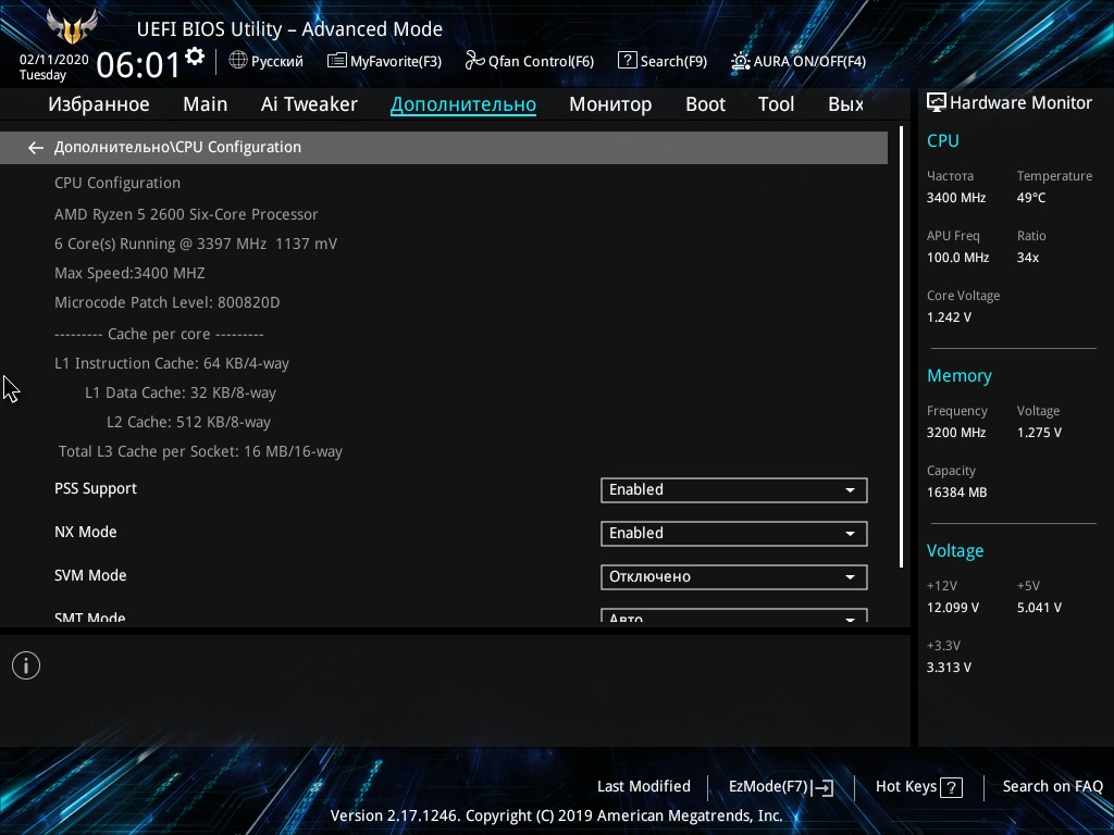

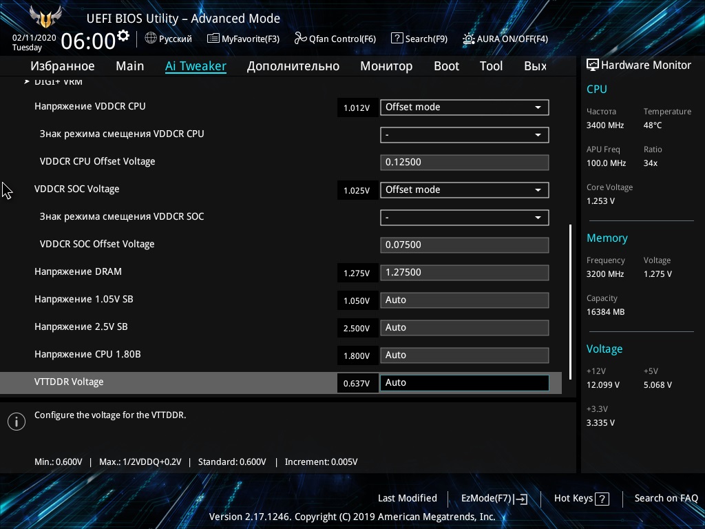

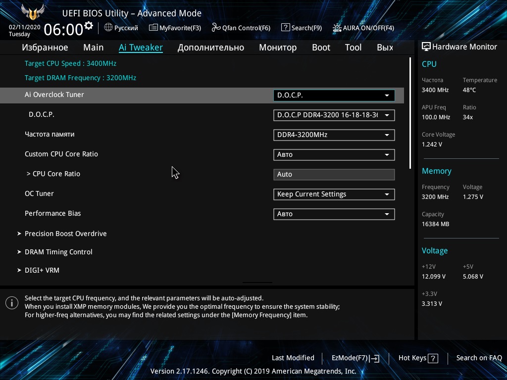

Всем привет...
Имеется конфиг R5 2600 (охлаждение XILENCE Performance A+ M704) + Asus tuf b450m-pro gaming + Kingston DDR4 16Gb (2x8Gb) 3200 MHz pc-25600 HyperX FURY Black (HX432C16FB3K2/16)
Гнать проц не собираюсь, воспользовался поиском, по читал данную ветку форума, в биосе на память XMP выставил на 3200
Так же в биосе выставил ofsset -0.1
В винде, в схеме питания Ryzen balanced - управление питанием процессора, выставил минимальное на 5%
Все ли правильно выставил, или еще что-то нужно добавить, или убавить?
Offset убавил до -0.125
Так же сделал vddcr soc через offset -0.075
Также, снизил напряжение на память до 1.275
200211060133.jpg [ 161.77 КБ | Просмотров: 500 ]
200211060028.jpg [ 179.8 КБ | Просмотров: 500 ]
200211060017.jpg [ 183.22 КБ | Просмотров: 500 ]
200211055957.jpg [ 194.08 КБ | Просмотров: 500 ]
Тесты проходит, в играх фризов нет...
Конфиг без разгона, требуется чтоб частоты не пахали в простое по полной, и немного снижение температуры.
Все ли правильно сделано?
зы И еще такое, это нормально, что в простое температура 37-40 и резко скачет до 50+ потом снова 37-40 ?
Cool'n'Quiet - проверьте включено ? - Если нет , включить .
Панель управления - система и безопасность - электропитание - настройки схемы питания - изменить дополнительные параметры питания - управление питанием процессора - минимальное состояние процессора - 50-70% установите .

Регистрация: 19.01.2017
На асус это вроде PSS Support на последнем скрине, он включен...
Не многовато? Кто-то тут рекомендует как с интел - 5% кто-то рекомендует 20-30% уже запутался во всем этом...
В остальном настройки нормальные? Ничего лишнего?

tyk-tyk писал(а):
Ничего лишнего?
Ну ОЗУ разве - верните хотяб 1.3-1.33 .
Всё очень сэйвово .
Нет это функция - на сколько помню другая .
Через поиск нашел что именно PSS Support это Cool'n'Quiet у асус. В биосе не нашел Cool'n'Quiet
