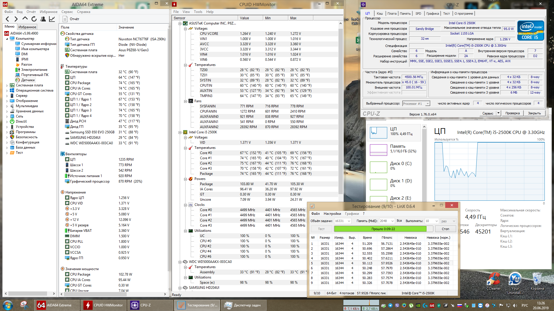

при 5ггц температуры у меня укатывают смело за 95 градусов....
при 4.5 ггц вот что получается
в биосе напруга стоит 1.245!
под тестом напруга по всем прогам скачет до 1.272, но в основном держится на 1.264
vid же, о котором ранее тут писали что это не есть правда, пишет вообще 1.371.... и это на 4.5 ггц )
Добавлено спустя 6 минут:
хотите сказать что мать накидывает не до 1.272 а до 1.371 ? это жестко больно
Добавлено спустя 49 минут 48 секунд:
тут в общем такое дело... методом научного тыка... было выявлено что на увеличение/уменьшение напруги под тестами влияет этот параметр
в данном положении значения напруги максимально близки к заданным в биосе....
в Extreme напруга повышается в тестах, в остальных случаях - снижается.... хз почему так, но вот как то так...
в Ultra High она максимально близка к заданной
test.PNG [ 709.57 КБ | Просмотров: 931 ]

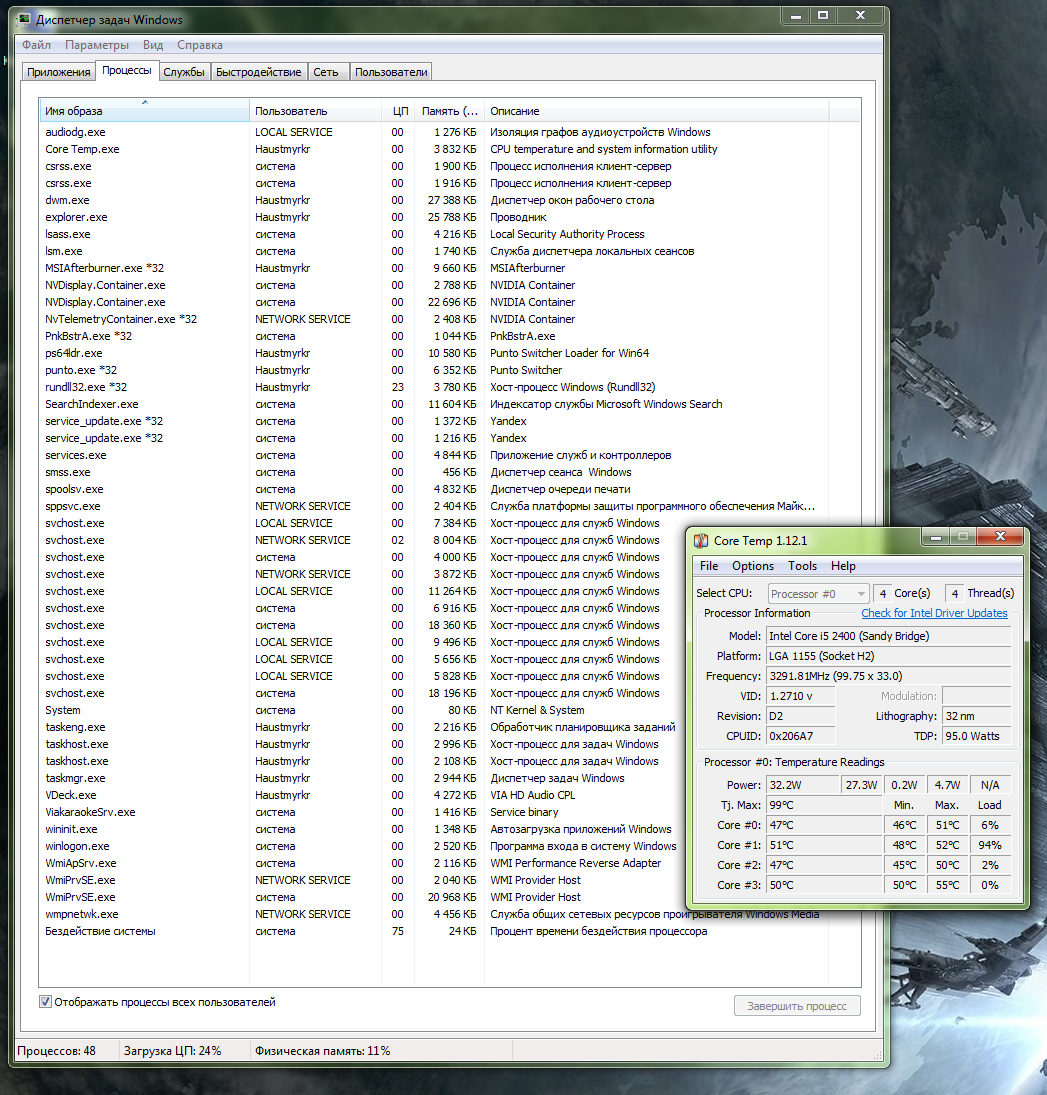

Доброго вечера, товарищи!
Что может так грузить проц в простое? Причем именно одно ядро. Неудобств не доставляет, всё плавно и быстро, но всё же :?:
Система в профиле. Винда свежая.
Буду благодарен за мнения/советы.
1234.png [ 463.15 КБ | Просмотров: 464 ]

Регистрация: 21.10.2008
может быть винда думы додумывает после обновлений...
Наверное лучше перенести это в тему по Windows? Про вирусы - правильно. Также может работать антивирус. Могут создаваться точки отката. Запустить команду msconfig, посмотреть что там "лишнее" старует, и отменить. Назначить перезагрузку в Save Mode, и сравнить в 'Диспетчере Задач' не только Процессы, но и Службы. "Лишние" 'Службы' (к примеру, проигрыватели, торренты, и др. которые ищут что-то по Интернету) переключить из авто в ручной запуск.

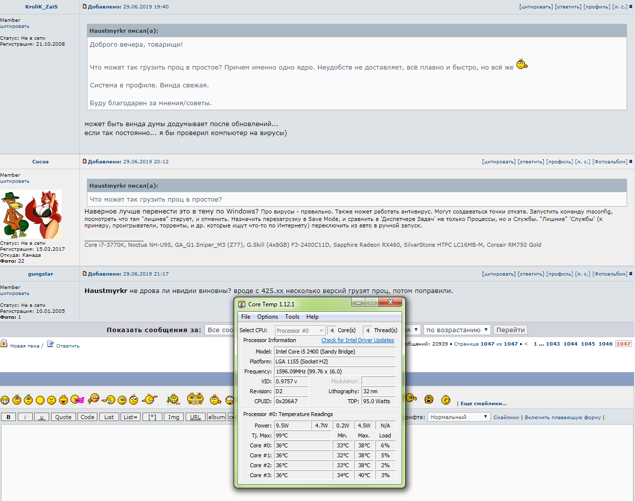

Регистрация: 10.01.2005
Haustmyrkr не дрова ли нвидии виновны? вроде с 425.хх несколько версий грузят проц, потом поправили.

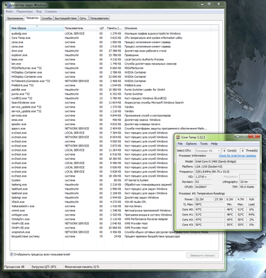

KroliK_ZaiS Cocoa gungstar не знаю что это было, товарищи, сейчас вот так, запущен только хром (4 вкладки).
Антивируса нет, в автостарте ни стима, ни торрента, ни чего-либо ещё, кроме MSI Afterburner'а.
Дрова стоят 388.71 WHQL
12345.png [ 154.72 КБ | Просмотров: 402 ]
