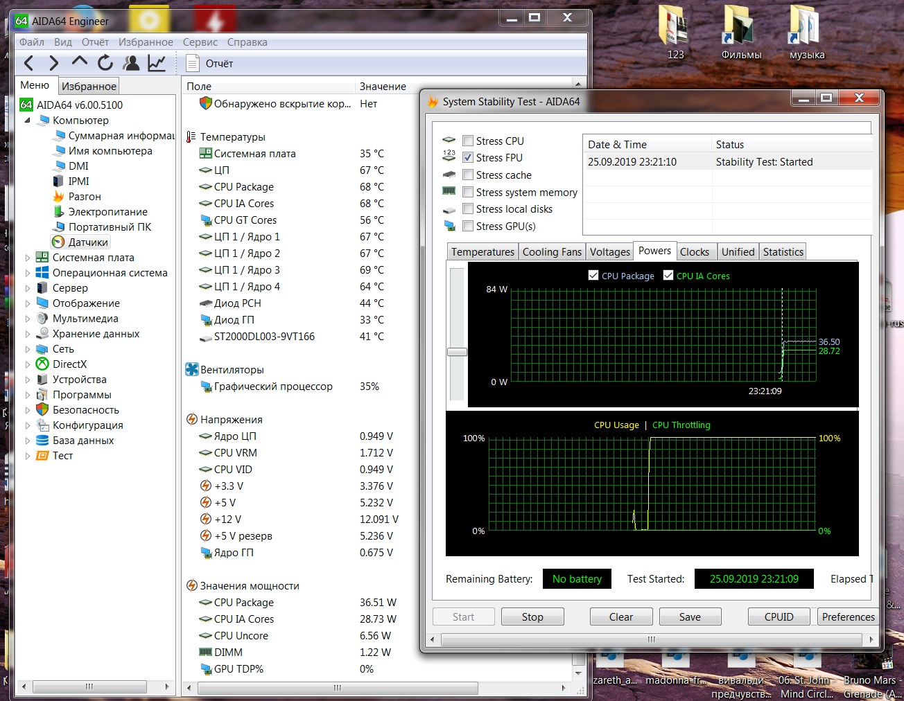

Обновил BIOS на 2.50, последний, доступный на оф. сайте. https://asrock.com/MB/Intel/B85M%20Pro4 ... u.asp#BIOS Материнка ASRock B85M PRO4 процессор i5-4440
Проблема с заниженным потреблением процессора осталась, выше 37вт в любых стресс-тестах не поднимается, маловато как-то. Что можно покрутить в настройках BIOS?

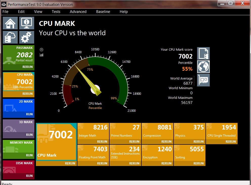

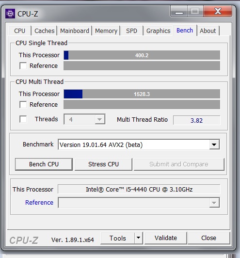

jeksonbara

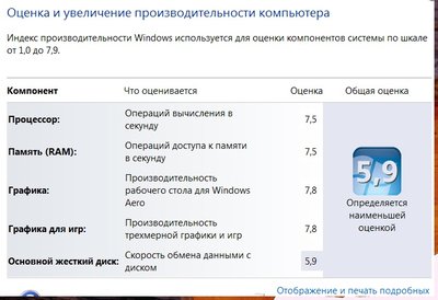

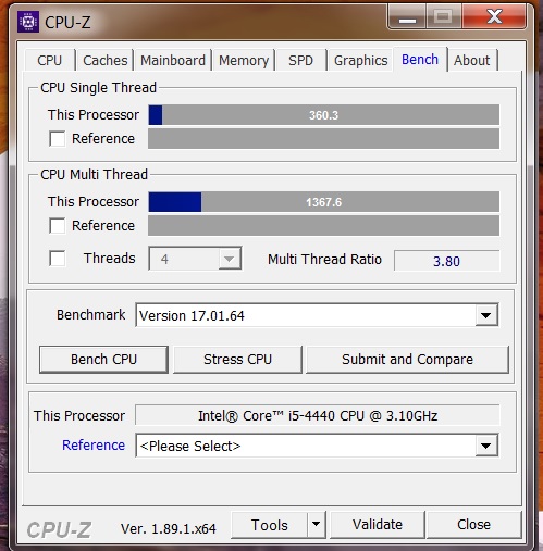

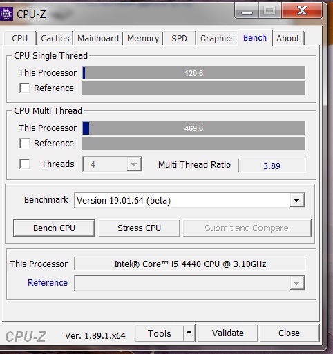

Сделайте тест CPU-Z и Passmark (для CPU).
Регистрация: 17.09.2019
passmark.jpg [ 173.61 КБ | Просмотров: 1077 ]
оценка win 7.jpg [ 97.72 КБ | Просмотров: 1077 ]
benh 19.01.64 AVX2 (beta).jpg [ 81.87 КБ | Просмотров: 1077 ]
benh 19.01.64 (beta).jpg [ 78.29 КБ | Просмотров: 1077 ]

jeksonbara
С производительностью у Вас все в порядке.
Какой максимальный TDP получается при выполнении теста CPU-Z версии 19.01.64 AVX2(beta)? TDP в этом случае лучше мерить при помощи ThrottleStop.

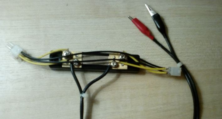

Токовый шунт в разрыве "удлинителя" питания процессора, и нет проблем.
Что-то типа такого колхоза:
65659887845454.JPG [ 39.11 КБ | Просмотров: 1048 ]

Регистрация: 07.08.2003
miro1674n
Для теста будет достаточно контроля TDP при тесте CPU-Z c AVX, который судя по скриншоту запускается.

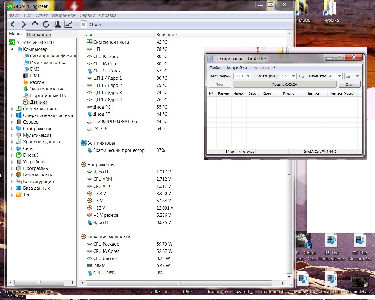

miro1674n писал(а):
Можете запустить LinX версией посвежее, больше чем он ничто не разогреет. Вот в этой теме есть ссылки, и даже в прикрепленное сообщение залили последнюю вресию Страничка Dua|ist (Linpack + GUI = LinX)
После обновления Windows и NET Framework - LinX 0.6.5 запустился. Вот теперь другое дело, спасибо! )) Если выставить объем задачи 15000, проц за несколько секунд разогревается до 90гр. Я и обрадовался, и расстроился одновременно. Оказывается система охлаждения не айс.
В процессе теста потребления ступенчато меняется от 30 до приблизительно 60вт, так и должно быть либо это срабатывает защита? В биос критической в настройках CPU-FAN стоит 80 градусов, выше установить не позволяет, то что потребление резко падает связано с этим?
В такт изменения потребления меняется шум кулеров, т.к. темпа ядер быстро нарастает и быстро падает. Так же соответственно меняется напряжение ядра ЦП от 0,95 до 1,012 вольт
LynX 0.6.5.jpg [ 344.34 КБ | Просмотров: 1020 ]

Регистрация: 14.06.2018
Так и должно быть, между каждой итерацией есть небольшая пауза. Чтобы нагрузка имела более долговременный характер без подобных пауз можно установить размер задачи побольше (но тут зависимость от свободной памяти, большая задача требует больше памяти). Если, например, установить problem size в 28000 то это потребует наличия 6GB свободной оперативной памяти. Если памяти больше (например 16 гигов), то можно и больше : ) В GUI LinX обычно от памяти и отталкиваются. Прога рассчиытвает problem size сама.
Хотя если скачки в рамках одной итерации, то может быть и защита. Тем более что вы сами писали что установили в биос критическую температуру в 80С :) Откройте в той же аида64 Сервис=>Тест стабильности системы. Там отображается активация термозащиты.
