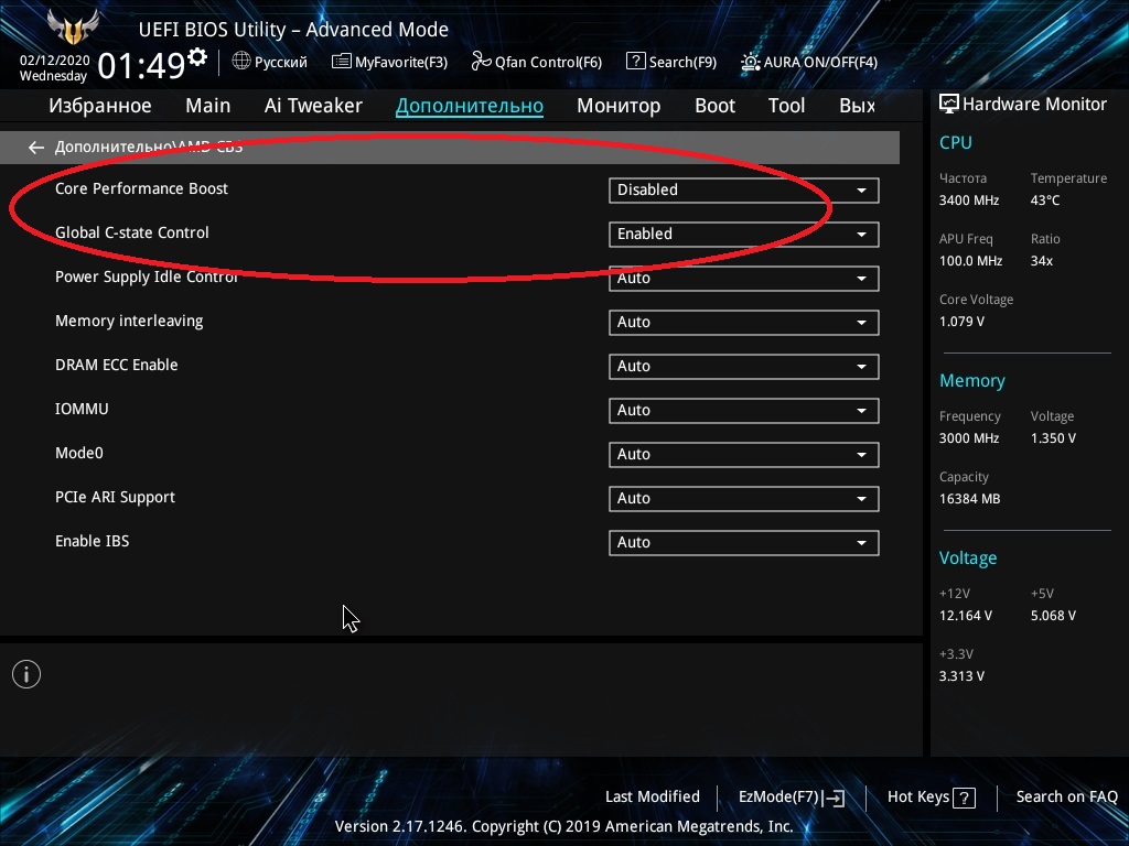

Регистрация: 19.01.2017
Я же правильно отключил буст = Core Performance Boost - Disabled а?
200212014920.jpg [ 166.51 КБ | Просмотров: 522 ]
Более ничего отключать, выставлять, оффсеты, напряжение, не нужно?
Кстати, через поиск по ветке, нашел что многие пишут, что на Asus, Cool'n'Quiet это PSS Support
А разве, Cool'n'Quiet это не = Global C-state Control а? Было в режиме Auto, переключил в Enabled
зы Пропали эти скачки температуры :-)
Регистрация: 30.04.2013
нет,c-state это другое как понимаю оно переключает ядра на более низкие множители когда бустятся несколько шт в максимум
AM5 R7 7700=6050Mhz air WR
Remarc просто где-то читал, что, мол Global C-state Control это новое название Cool'n'Quiet
значит там не верно написано,это разные опции
Remarc ок, спасибо за инфу!
Теперь бы еще про отключение буста подсказали, все правильно сделал, и нужно еще что сделать...
вроде да,я его тоже отключаю так
