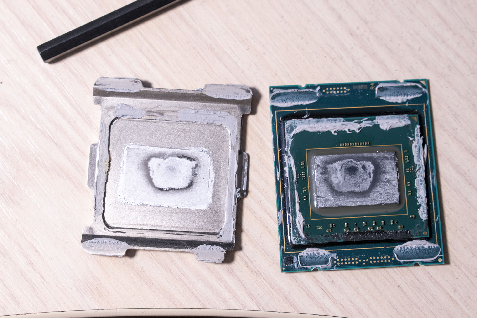

Про подвижность крышки. У меня стало греться одно ядро через несколько месяцев после скальпирования. Недавно поставил видеокарту, которая впритык с кулером процессора и даже поддавливает. Возможно и произошел какой-то микросдвиг после манипуляций с картой - снял, поставил, снова снял.
Добавлено спустя 5 часов 26 минут 3 секунды:
Снял крышку и вот что там:
DSC_0003.jpg [ 378.88 КБ | Просмотров: 1176 ]
Мало положил ЖМ что-ли?
Перемазал, температура горячего ядра упала и он стал первым. Вместо 4.5 система поставила 4.9.

sergred, какое-то странное пятно по центру кристалла. Как минимум, ЖМ нанесён неравномерно. А тепловые нагрузки были какие? Циклические? Мощность проца при этом была какая?
Да особо больших и не было, максимальные во время тестирования, в игрушке до 90°, обычный режим 32-36, кроме одного ядра.
90% времени - обычное использование на низкой нагрузке.
Из отклонений - это установка крепежа для Noktua NH-D15: сломал один винт, который крепит пластины для установки кулера, поставил колхозную самоделку. Может где-то прошел небольшой перекос? По пасте тоже заметил, что по центру залысина. Раньше не было такого. Сейчас заменил винт на штатный, посмотрю.
Кстати, винт прислали из Ноктюа по запросу бесплатно.
Судя по фото крышка не была приклеена?
Этом может увеличивать подвижность.
И вид у ЖМ странный, такой черноты я никогда не видел.
Чем и как очищались поверхности перед нанесением ЖМ?
Какой ЖМ использовался?

Регистрация: 14.02.2017
Откуда: Санкт-Петербург
Фото: 5
CooLaboratory Liquid Pro.
Очищал спиртом 95%.
Крышка приклеена, но не по всему периметру.

RustamS писал(а):
контакты замазал, сразу в сокет... и включил комп
А почитать перед скальпированием? Обычно лаком контакты закрашивают. Герметик это не диэлектрик. Я бы снял.
Купил в числе первых 7820х в своё время,через примерно полтора года(перед продажей оного)сделал перескальп. Жижа как была жижей так ей и осталась.Так что считаю если крышку с внутренней стороны ничем не тёрли(в комплекте с ликвид про идёт тёрка,ей я обрабатываю только края крышки ,герметик лучше ложится.Защитный слой никеля очень тонкий и его ни в коем случае нельзя удалять(диффузия),обезжиривать только ацетоном!спирт фигня,им только налёт от ацика убирать.

К чему может привести избыток жм? Есть случаи из жизни?
7820xскальп/Evga x299 Dark/Noctua NH-D15/32Gb3466Corsair/Intel900P280GB/Sapphire5700XTref/SB AE-5/Seasonic PR PLAT650Вт/Phanteks Luxe2/ILYAMA 34"
Регистрация: 26.08.2012
Откуда: Мурманск
Фото: 619
sergred
в лучшем случае - к меньшей (ухудшению) тепло-проводимости (эффективности), в худшем - попадании ЖМ на smd и т. п... случай были, на форуме.
