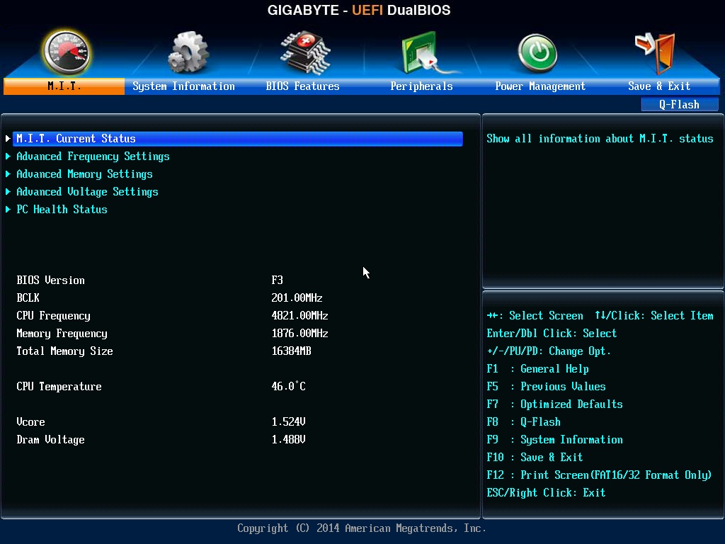

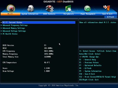

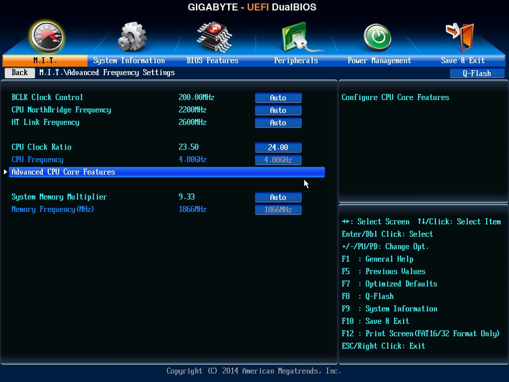

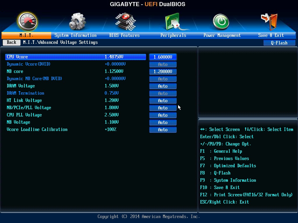

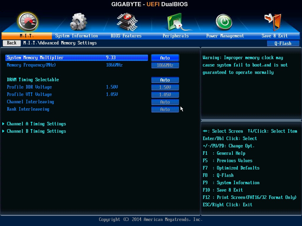

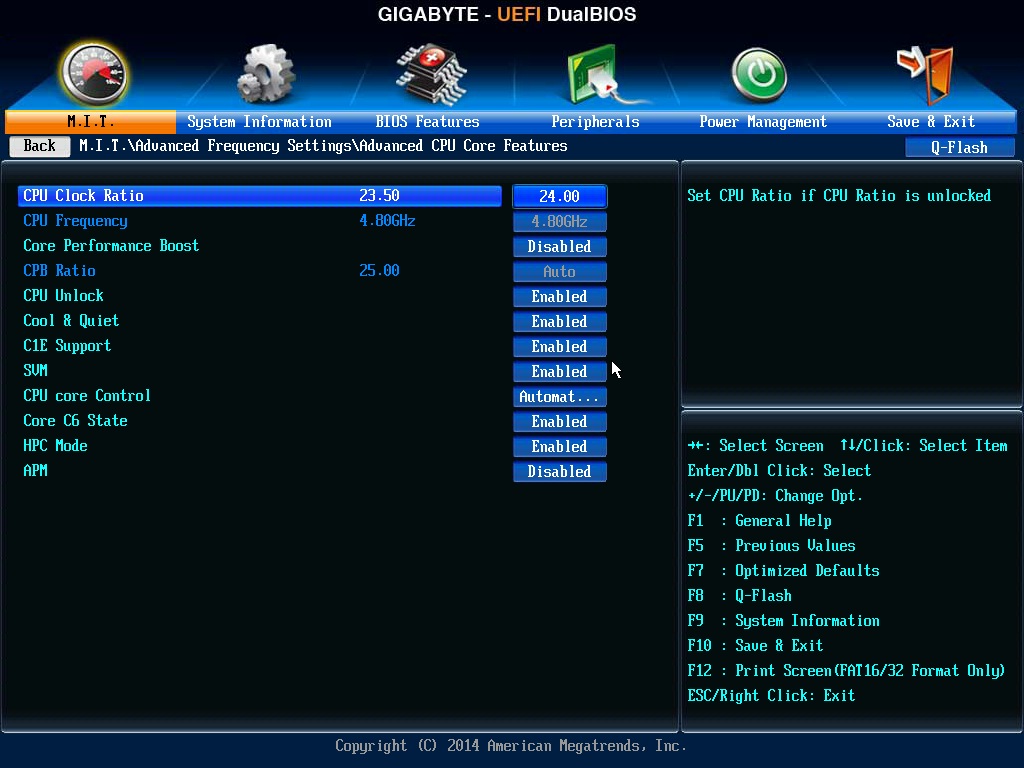

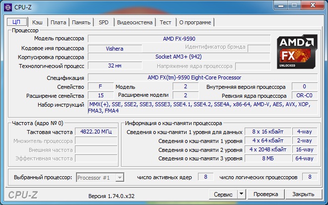

Регистрация: 16.12.2015
То что мать не давала запуститься с изменением настроек процессора виноват был режим турбо коре, который почему то не бросился мне в глаза. И так вчера мне удалось добиться стабильного разгона до 4800мгц при вольтаже 1.58. Но температура во время стресс тестов не поднималась выше 60град. а если выставить частоту 4900 то тесты уже не проходят. Вопрос к знающим что еще нужно поднять изменить??? Раньше манипулировал только напругой и множителем теперь по видимому придется еще повеселиться, вот скрины биоса:
скриины
151218195527.jpg [ 164.68 КБ | Просмотров: 709 ]
151218195541.jpg [ 173.14 КБ | Просмотров: 709 ]
151218195545.jpg [ 177.54 КБ | Просмотров: 709 ]
151218195556.jpg [ 178.39 КБ | Просмотров: 709 ]
151218195602.jpg [ 176.95 КБ | Просмотров: 709 ]
AMD FX-9590 +Thermaltake NiC C5 + RADEON R9 390 + GigaByte GA-990FXA-UD3 rev4.0 + Kingston HyperX KHX1866C10D3/8G 2шт

Добавлено спустя 1 минуту 21 секунду:
Art-21 можешь как минимум NB voltage cбросить с 1.1v - до 1.0 - пробуй, мать по биосу на мою похожа, только у меня APM нет.
Буду признателен если вы мне подскажите чем лучше замерить просадки напряжения и поведение системы. Пока прогоняю тестом ОССТ. Мать ведет себя отвратительно, хотя до этого стоял феном второй и гнался замечательно без сбоев и проблем аж на 1ггц. Отвратительно в плане того, что при поднятии напряжения в колонках появлись такие писки и тихие сигналы как от маленьких кз, отчетливее становятся слышны от передвижения мышки! похоже где то вообще на что -то замкнуло. Если запустить тест ОССТ то все эти звуки сигналы и писки тут же пропадают и становится тишина. Еще CPU-z после изменения в биосе параметров процессора отказывается показывать всю информацию о нем. Сори за неграмотность просто бстро печатал)
Безымянный.jpg [ 129.94 КБ | Просмотров: 645 ]
