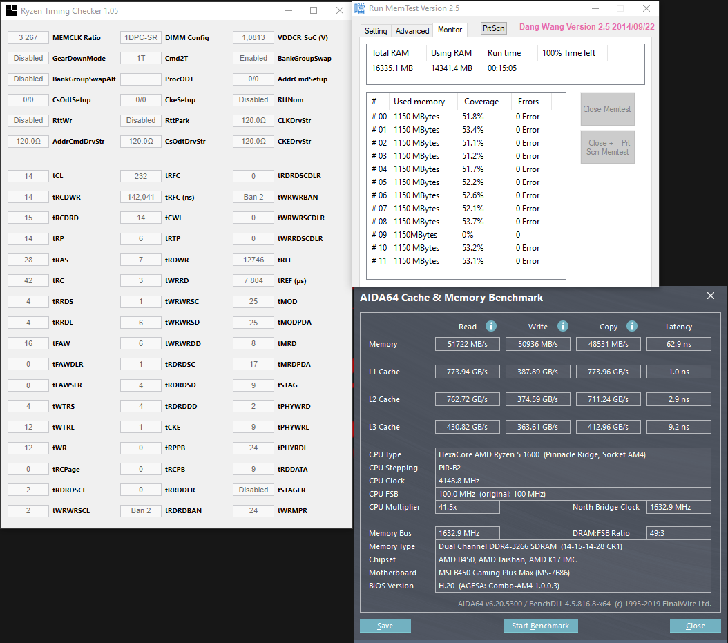

Здравствуйте.
Возникли проблемы с Разгоном памяти (patriot led 3600 cl16, Samsung b-die).
Мп: msi b450 gaming plus max, ЦП: ryzen 1600 af
Суть проблемы: После 3266 МГц не удаётся добиться стабильного разгона. Пробовал кучу комбинаций с повышением таймингов, изменения сопротивлений, биос h2-h5 версий. На 3266 максимально ужал тайминги, скрин ниже. Как думаете в чём может быть проблема? Также иногда бывают подобные глюки (ссылки на видео приложил)
https://youtu.be/LKO-PT_vv20
https://youtu.be/Do1KOH3booM
Аннотация 2020-02-09 210518.png [ 257.35 КБ | Просмотров: 702 ]

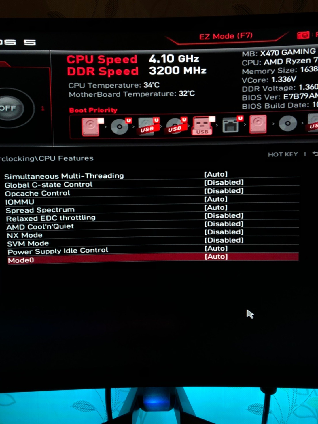

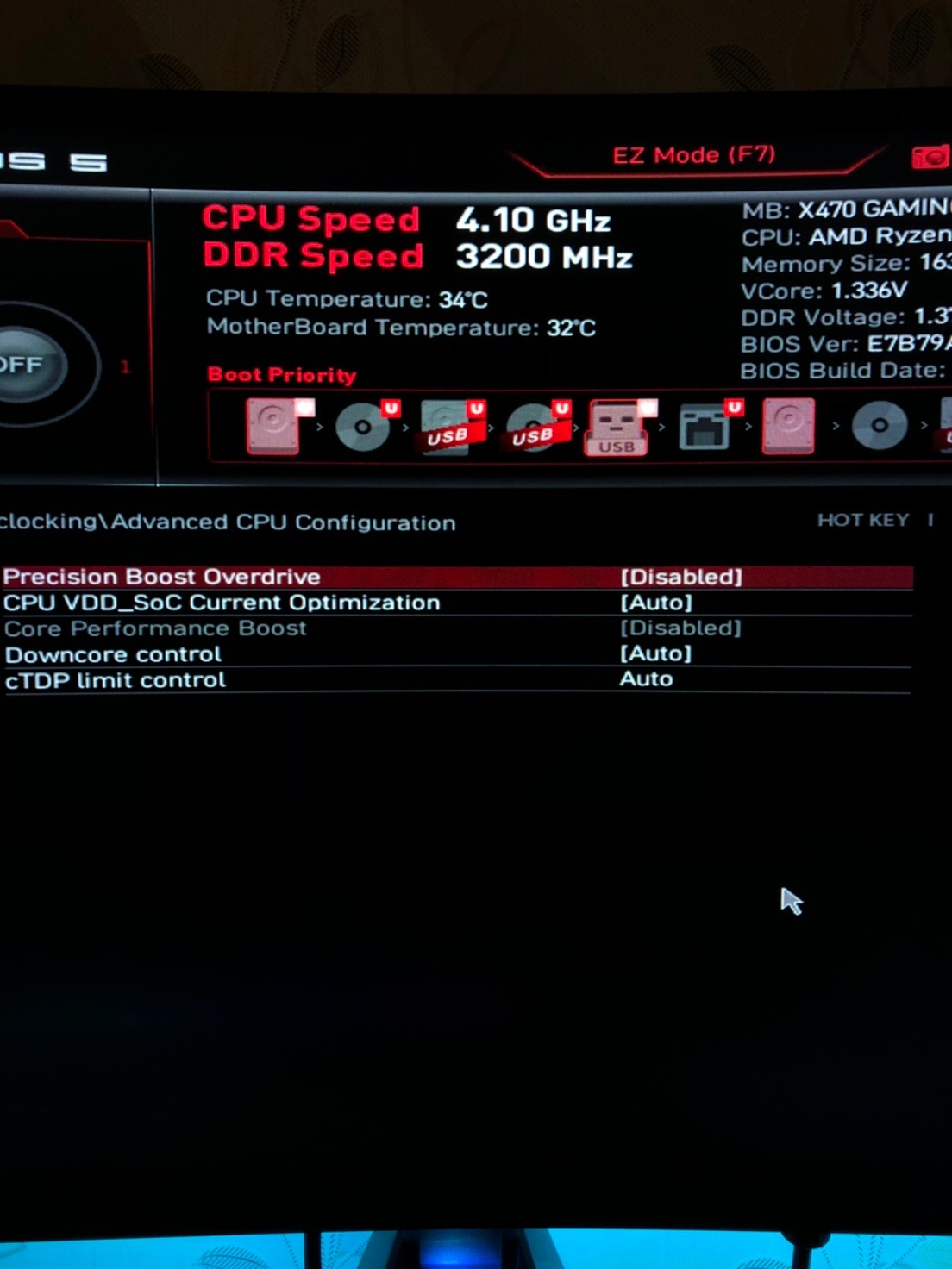

Здравствуйте,Не могу разогнать процессор. Ryzen 7 2700
Материнская плата MSI x470 gaming pro max.
Выставляю в BIOS 41 множитель, все замечательно, но сам процессор работает на 3.6 максимум, даже под нагрузкой.
Все "SAVE" моды выключены.
BIOS обновлен до последней версии (M4). На аналогичной материнке, проблем не наблюдается.
Есть подозрения,что материнка лочит своим турбобустом, после его отключения проверяю выкл или вкл он, пишет выкл. После запускаю систему он работает буквально секунд 10 на частоте 4.1, далее скидывает на 3.6 и больше никуда не ходит, захожу после этого в биос смотрю настройки пишет все отключено, захожу в информацию о проце и наблюдаю такую картину Core perf boost включен... не знаю что делать. Есть варианты?
Последний раз редактировалось sxtimax 15.02.2020 19:11, всего редактировалось 1 раз.
Регистрация: 30.04.2013
sxtimax писал(а):
Материнская плата x470 gaming pro max.
забыл добавить что это мси
sxtimax писал(а):
захожу в информацию о проце и наблюдаю такую картину Core perf boost включен...не знаю что делать. Есть варианты?
выключить его в amd cbs
AM5 R7 7700=6050Mhz air WR
Регистрация: 14.02.2020
выключить его в amd cbs[/quote]
Щас выключу, скажу что из этого вышло !

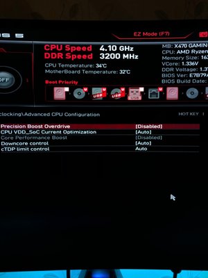

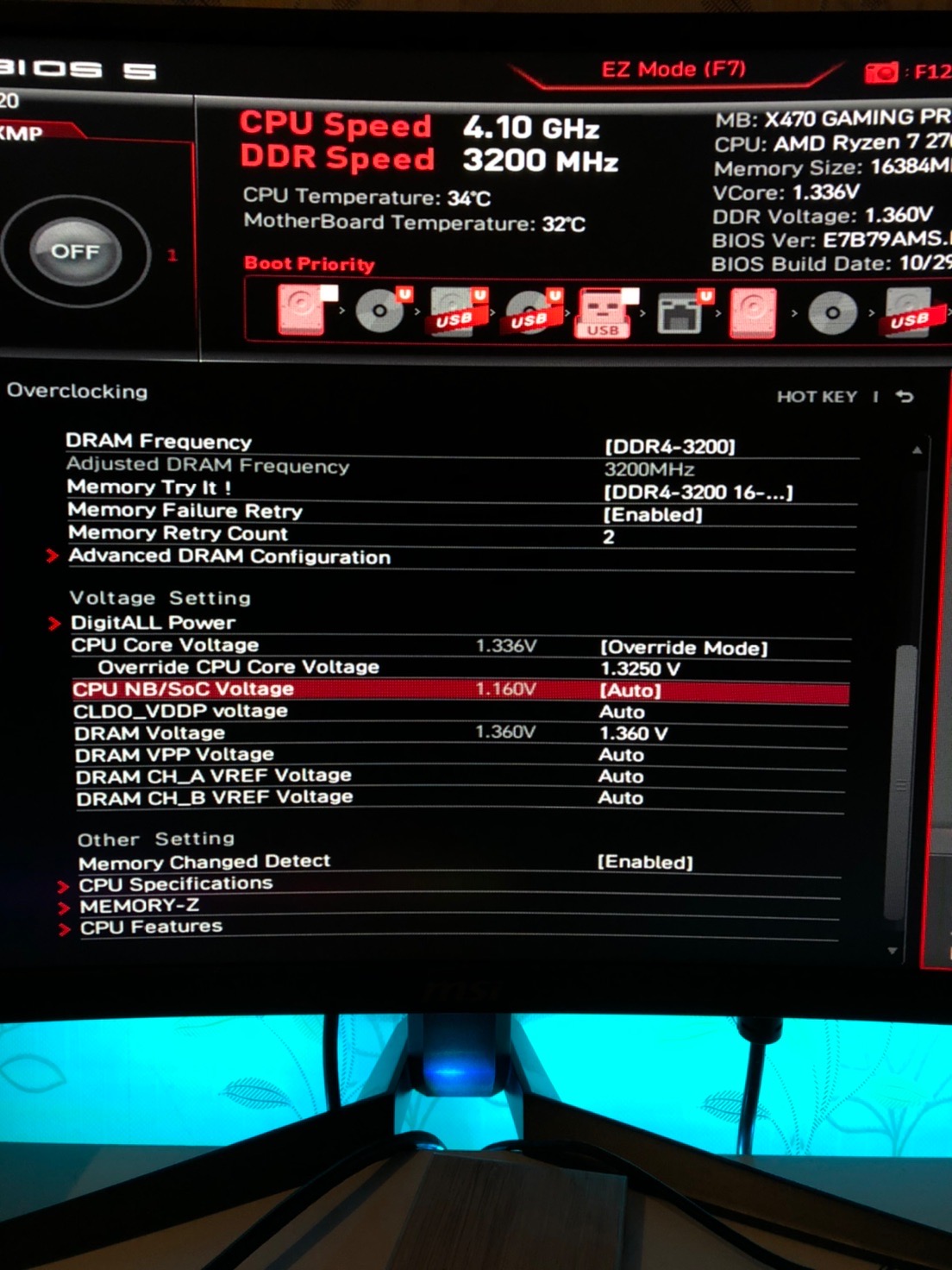

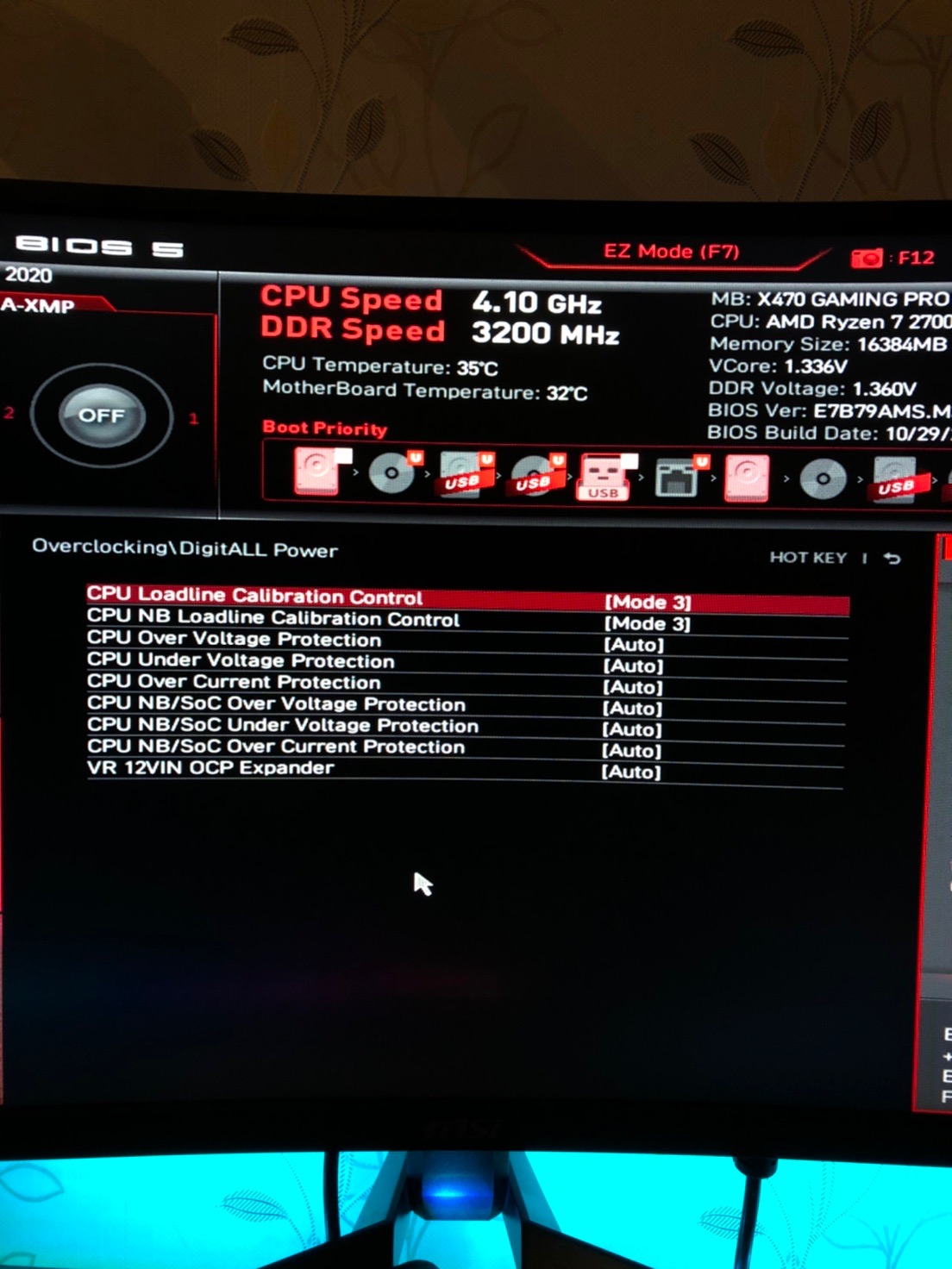

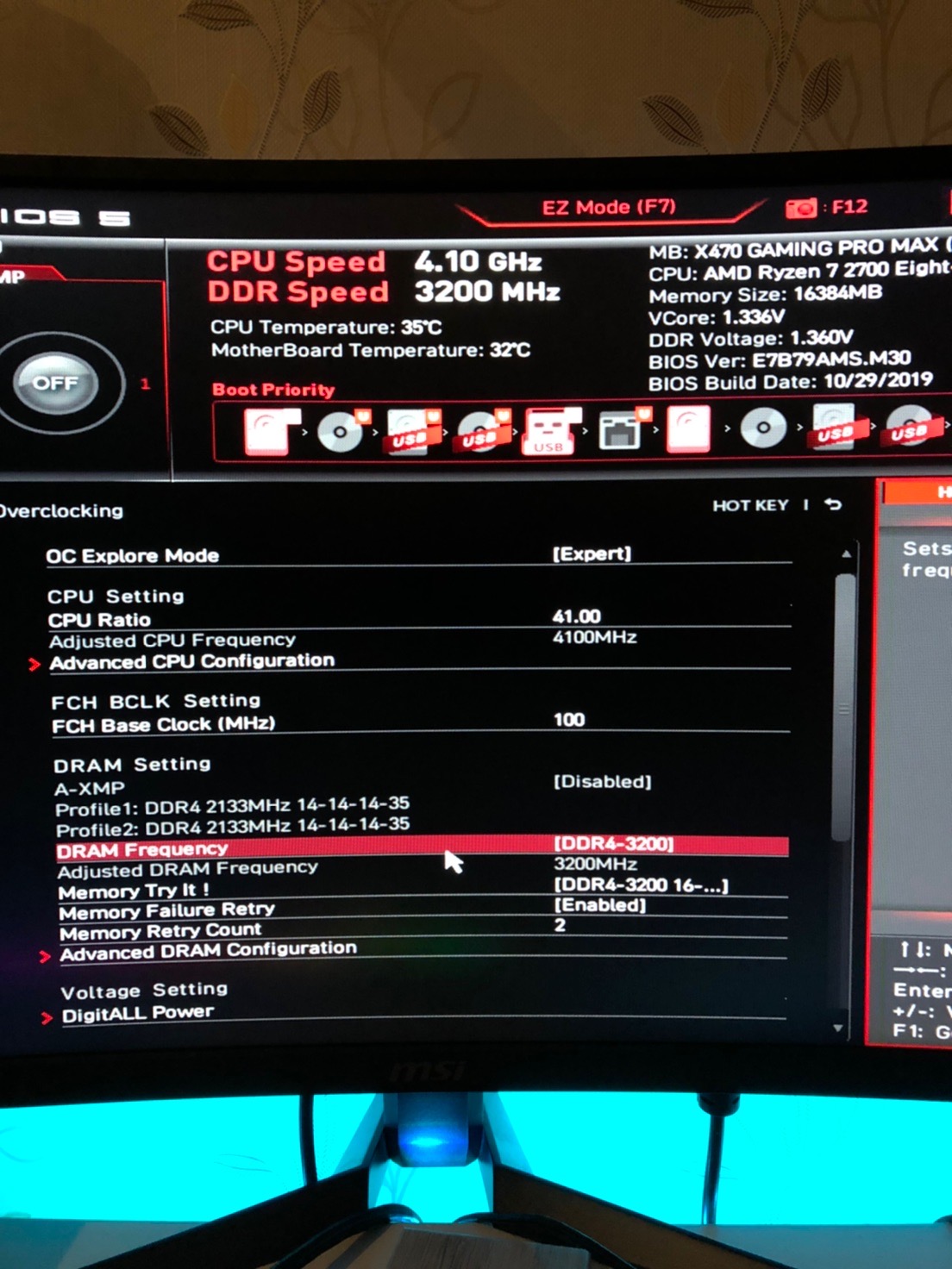

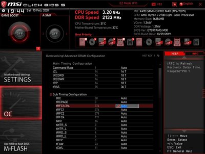

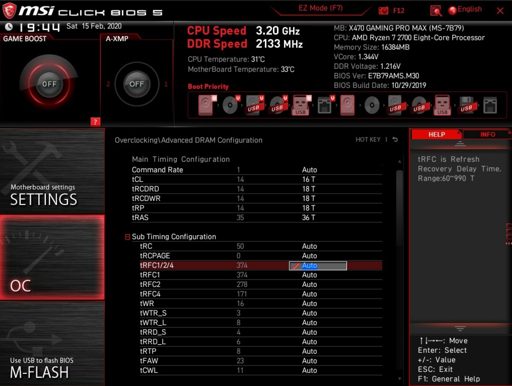

Не получается.... Прилагаю скрины из биоса по настройкам
Комментарий к файлу: Фото из биоса
jgb1FHbVL1c.jpg [ 275.65 КБ | Просмотров: 668 ]
j8AXuO19k-s.jpg [ 234.44 КБ | Просмотров: 668 ]
fghY767CwR4.jpg [ 324.69 КБ | Просмотров: 668 ]
d44vSdd_xE4.jpg [ 194.92 КБ | Просмотров: 668 ]
8zgcgFVOcXs.jpg [ 309.24 КБ | Просмотров: 668 ]
монитор фоткать не нужно,там скрины делать можно
opcache control зачем-то выключен ставь enable,spectrum disable,iommu disable,relaxed edc enable
и нет скрина amd cbs
