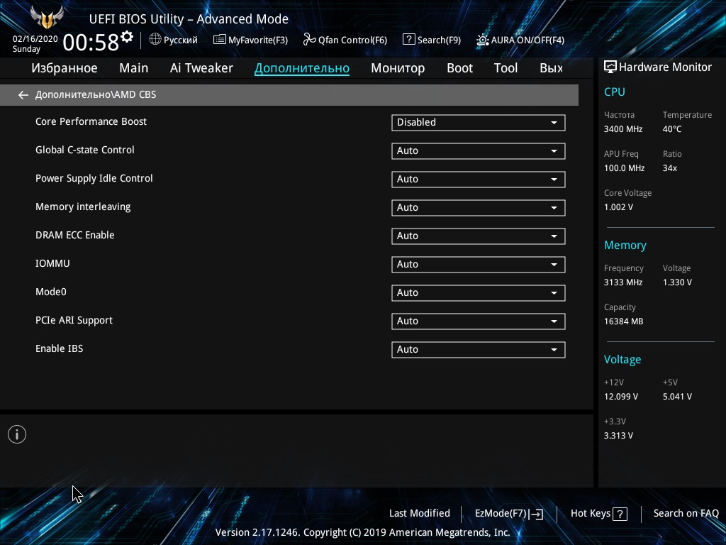

sxtimax хз как у мсй, у асус так...
200216005902.jpg [ 157.64 КБ | Просмотров: 371 ]

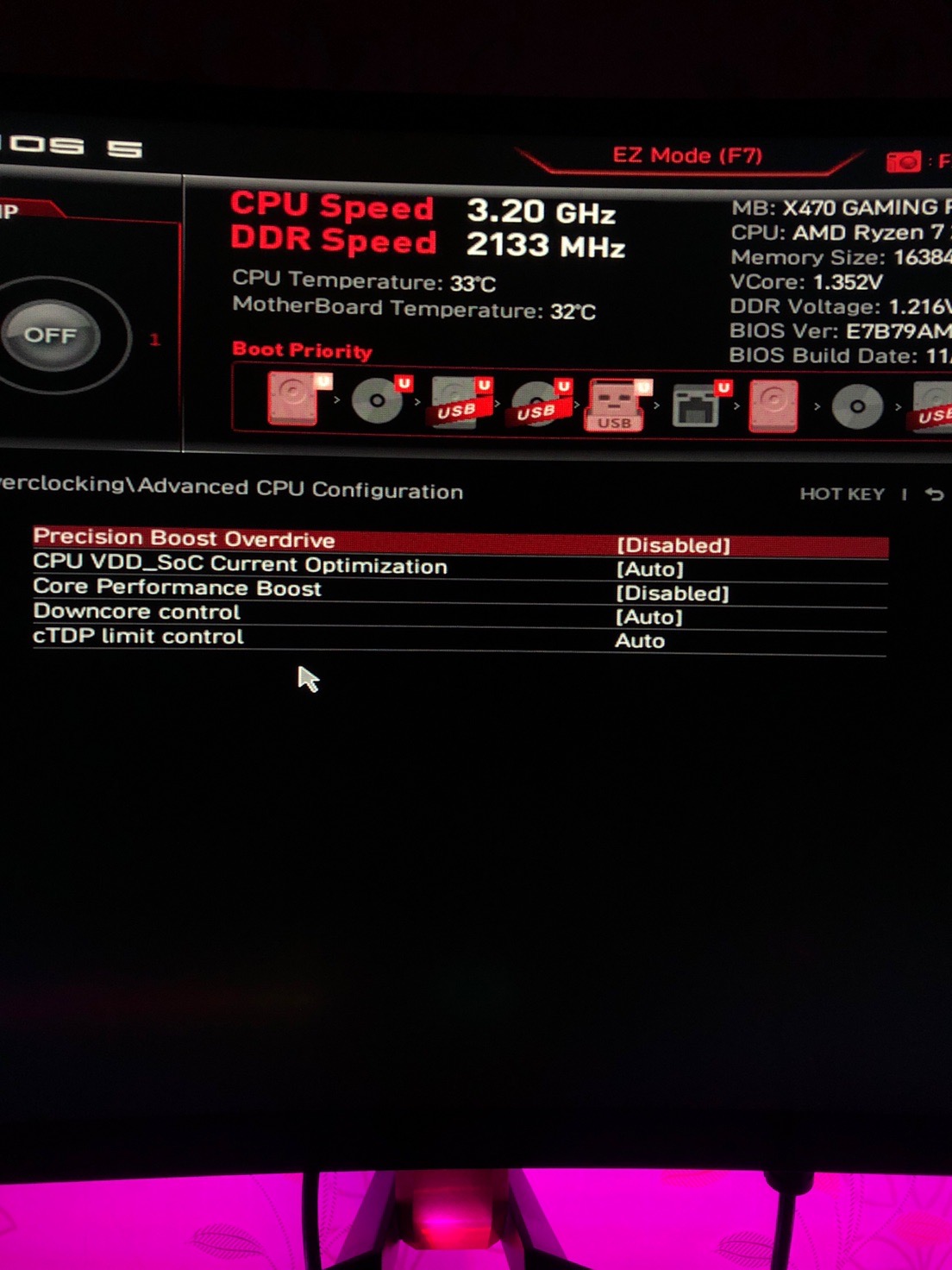

Remarc писал(а):
посмотрел пару обзоров на мси походу amd cbs там вообще нет либо обзорщики туда не лазили,надо спрашивать у кого доска мси где там это меню если оно вообще есть...в разделе overclocking есть core performance boost должно выключаться
Вот весь прикол в том,что этот кор перфоманс буст выключается только до разгона, я говорю офал его, после стартил комп. Потом опять иду гнать, разгоняю все ок никаких крашей. только винда запускается работает пару сек частота 4.1, проходит сек 10 проц выставляет себе частоту 3.6 и все . Захожу опять в биос, в настройки проца где отключается данная херабора.... Смотрю всё отключено, иду смотрю общую конфигурацию проца, пишет якобы кор перф буст включен... я хер знает че с этим делать...
lQkDWUpeRfI.jpg [ 243.46 КБ | Просмотров: 323 ]
gj4wc0Z813I.jpg [ 327.36 КБ | Просмотров: 323 ]

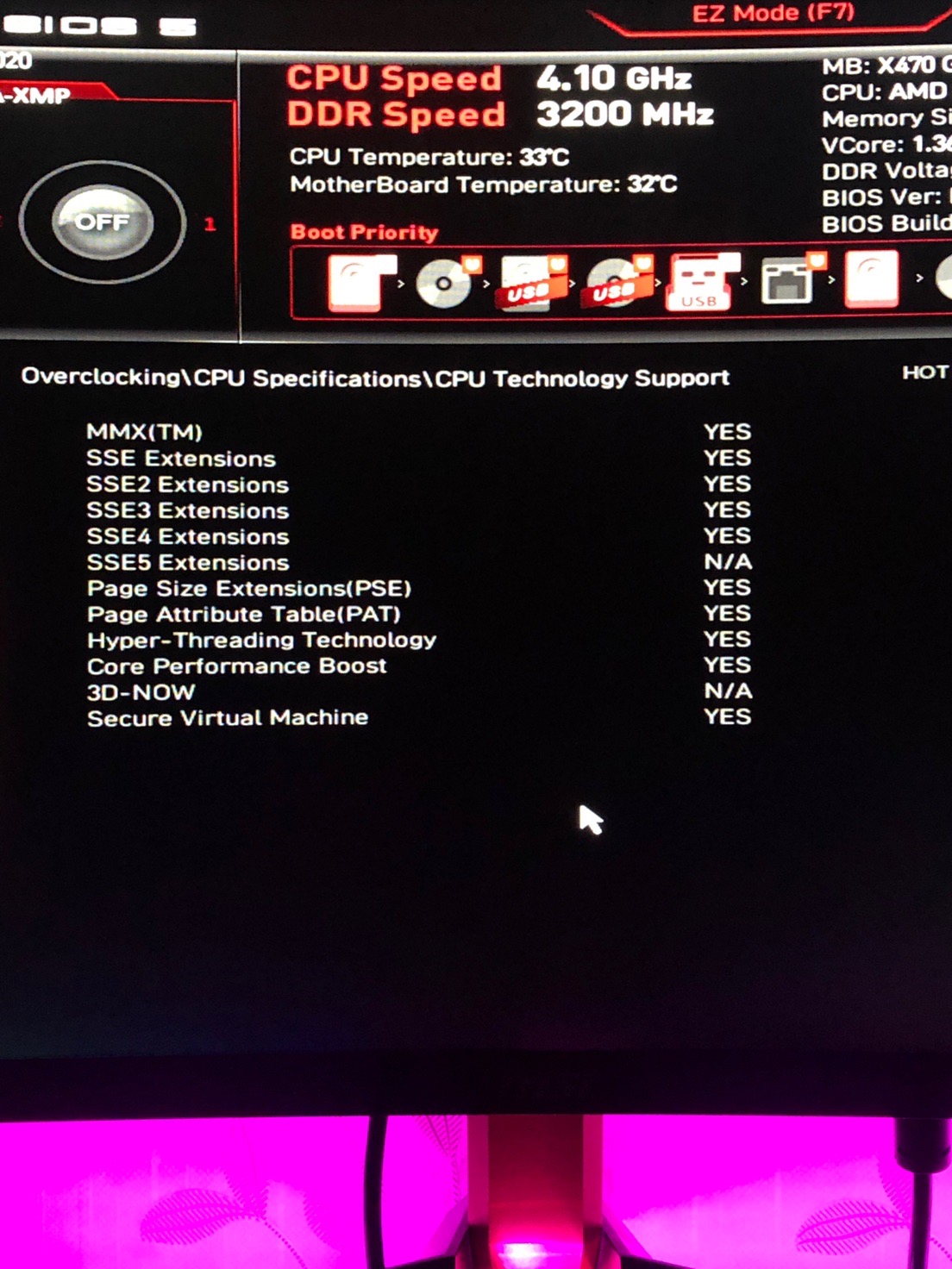

на нижнем скрине написано какие основные инструкции и технологии поддерживает проц,а не то что буст щас включен :facepalm:

А это тогда как понимать?
Последний раз редактировалось sxtimax 16.02.2020 2:56, всего редактировалось 1 раз.
Регистрация: 30.04.2013
то что n/a ? без понятия,должно быть как скрине выше yes,это состояние не должно меняться,что там мси сделали криво в биосе не известно
пишет еще про какие-то sse5 которые так и не были реализованы,а были заменены другими отдельными,бардак там короче я бы не обращал внимание на это

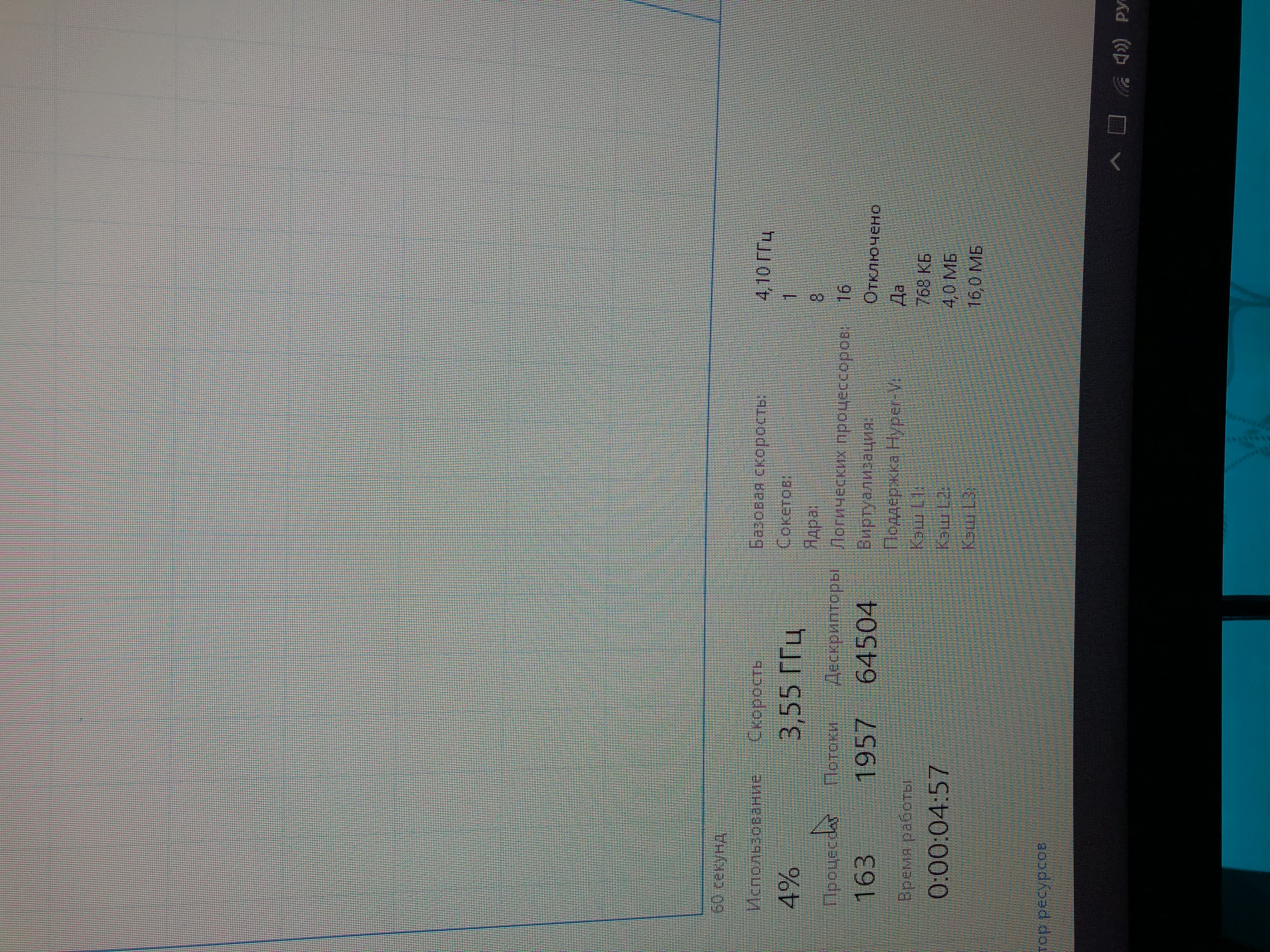

Remarcвидите? Он не хочет идти дальше 3,6 при том что множитель 4,1 и что меня удивляет, не важно какое напряжение я поставлю в биосе, через все программы по мониторингу, напряжение проца не меняется... он пишет 1.3-1.312 все..
Добавлено спустя 1 минуту 22 секунды:
Remarc именно так , множитель открывается и все работает нормально, но что бы разгонять нужно каждый раз заходить нажимать разгон.. это не нормально, по логике он должен после запуска сразу выдавать мне мои 4,1 которые он не хочет брать...

sxtimax аида что показывает по частоте?или hwinfo
AM5 R7 7700=6050Mhz air WR
Регистрация: 14.02.2020
Remarc при разгоне через биос 3,6 максимум и вольтаж какой бы я не ставит держит 1,3012-1.3020, если гнать через прогу То по частоте уже пишет 4.1 , но он дропает его при стресс тесте, что странно так это то что он так же выдаёт 1.3 Вольта
