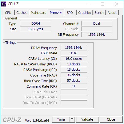

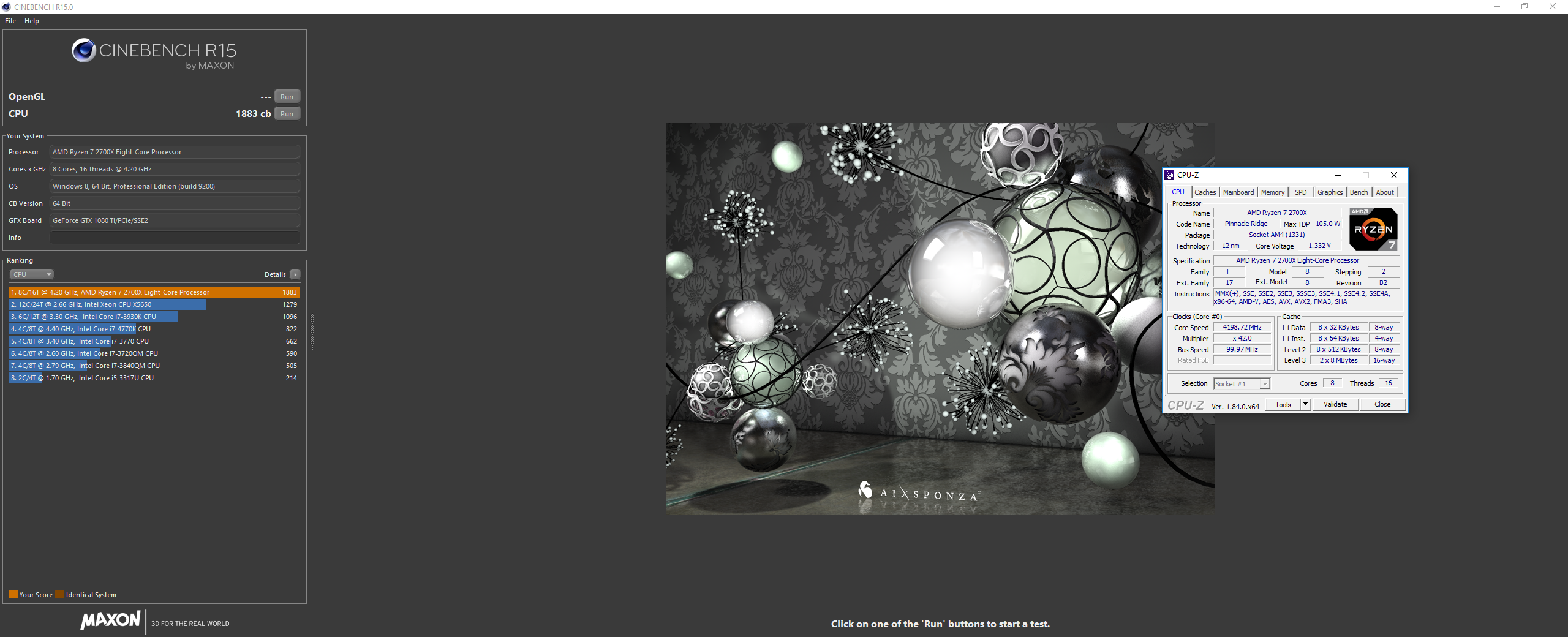

у меня вот что
1.PNG [ 1.3 МБ | Просмотров: 1764 ]
2.png [ 38.75 КБ | Просмотров: 1764 ]
и темпа хреновая и память не едет :-(

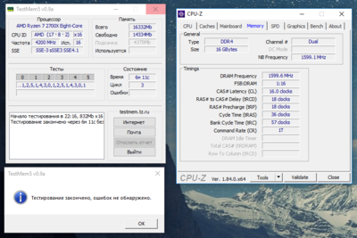

3.PNG [ 17.43 КБ | Просмотров: 1762 ]

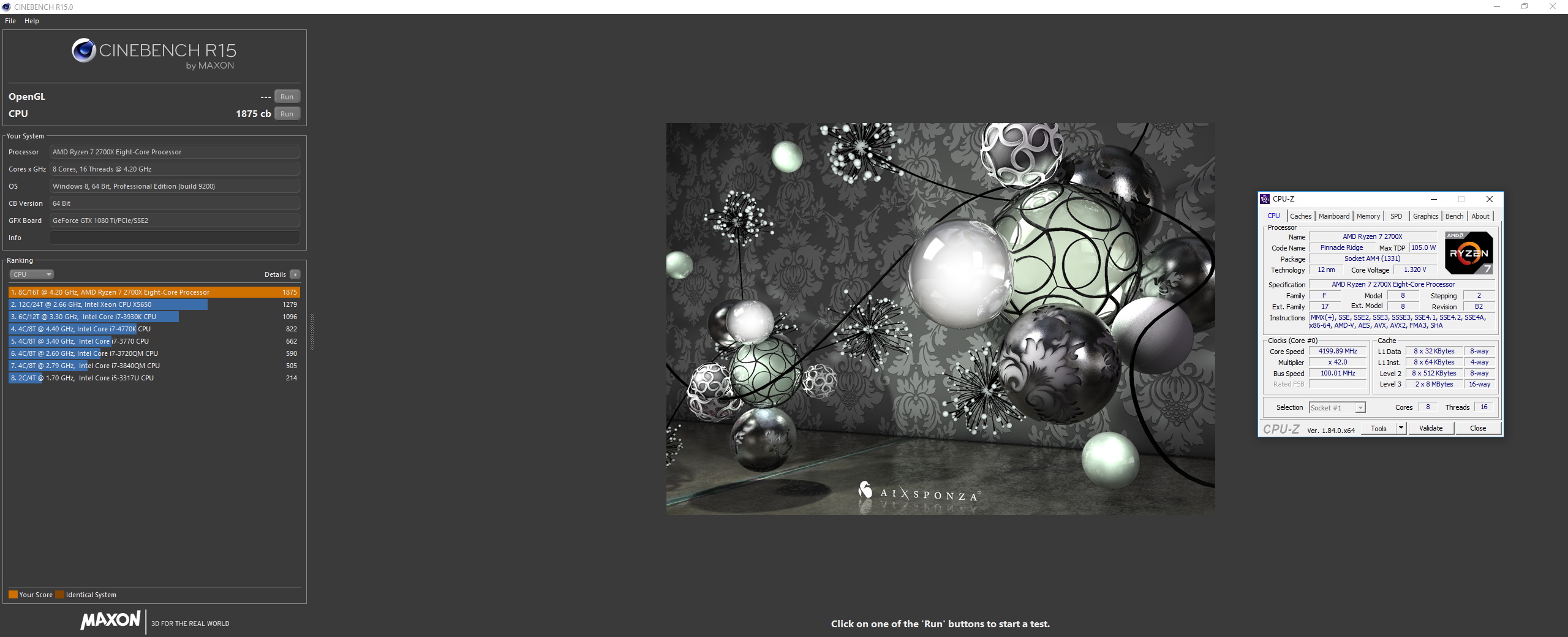

выше в сб только если с памятью что мутить?
1.PNG [ 1.23 МБ | Просмотров: 1681 ]
