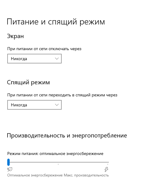

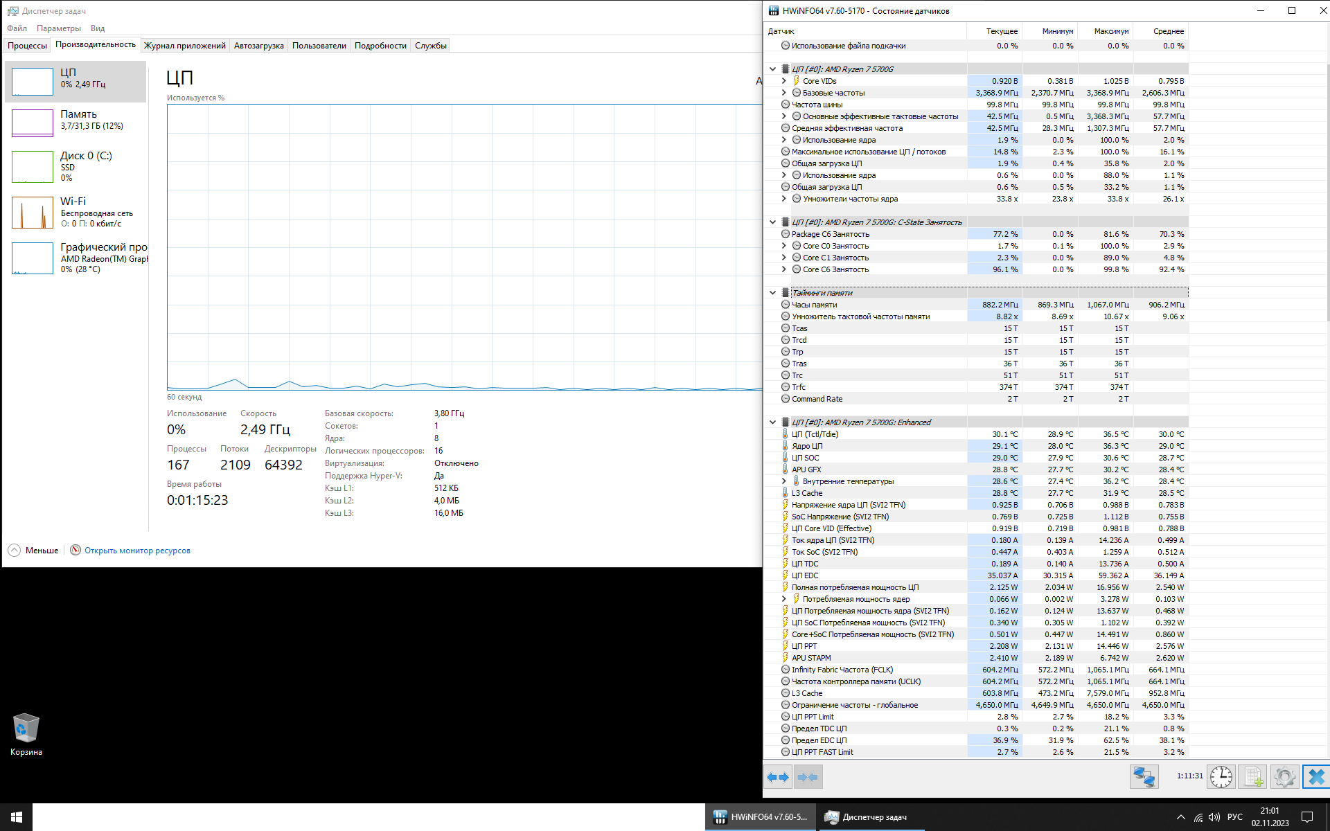

3] Выставил в Windows план питания на Оптимальное энергосбережение и попробовал пп Balanced+.pow от Agiliter (там всё понятно, кроме разрешения на отключение USB устройств – имхо вредная штука). Минимальное состояние процессора установил в 50%, максимальное в 90%.
2023-11-02_19-48 план питания.png [ 15.78 КБ | Просмотров: 1727 ]

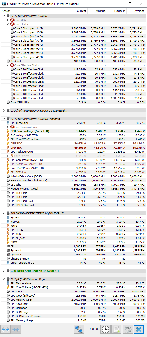

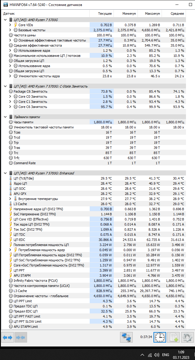

4] Получены вот такие результаты HWiNFO в простое
2023-11-02_21-01 HWiNFO.png [ 180.15 КБ | Просмотров: 1727 ]
в простое потребление компа через ваттметр 22-24 Ватт.
Результат радует. :dance: То есть в принципе одной этой настройки уже достаточно для решения моих проблем с понижением и температуры просто и максимальной.
5] Включил единственный вариант XMP для памяти, частота стала 3603.

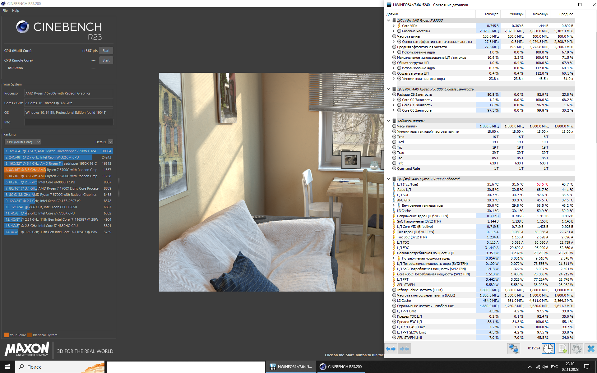

И вот тут странное. Как мне кажется, после этого при тесте Cinebench23 в HWiNFO в максимуме базовых частот стало проскакивать 4650, которых там вроде как быть не должно при включенном максимальном энергосбережении и максимальном состоянии процессора = 90.
в простое потребление компа через ваттметр стало 25-28 Ватт.
в простое температура стала CPU 30-31С
в тесте Cinebensch23 Multi Core:
результат = 11258
температура CPU максимум 50С
потребление 68-69 Ватт

То есть результат теста упал на 5%, максимальная температура снизилась на 3.4C, текущая в простое только на 1С.
В общем можно этот вариант и оставить, чисто для красоты сделал t CPU простоя менее 30С и успокоился :)

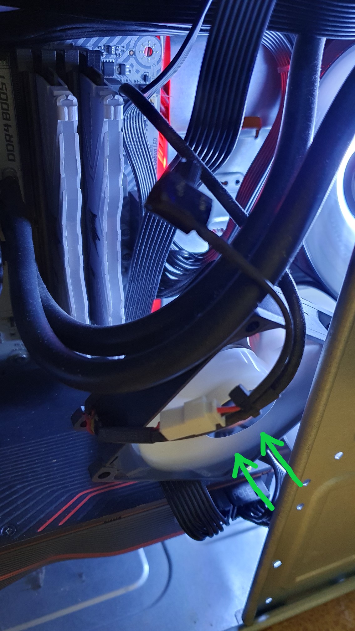

Andy-S
Именно "спец" и именно "наброшен" ))
спецвентилятор.jpg [ 425.13 КБ | Просмотров: 1699 ]

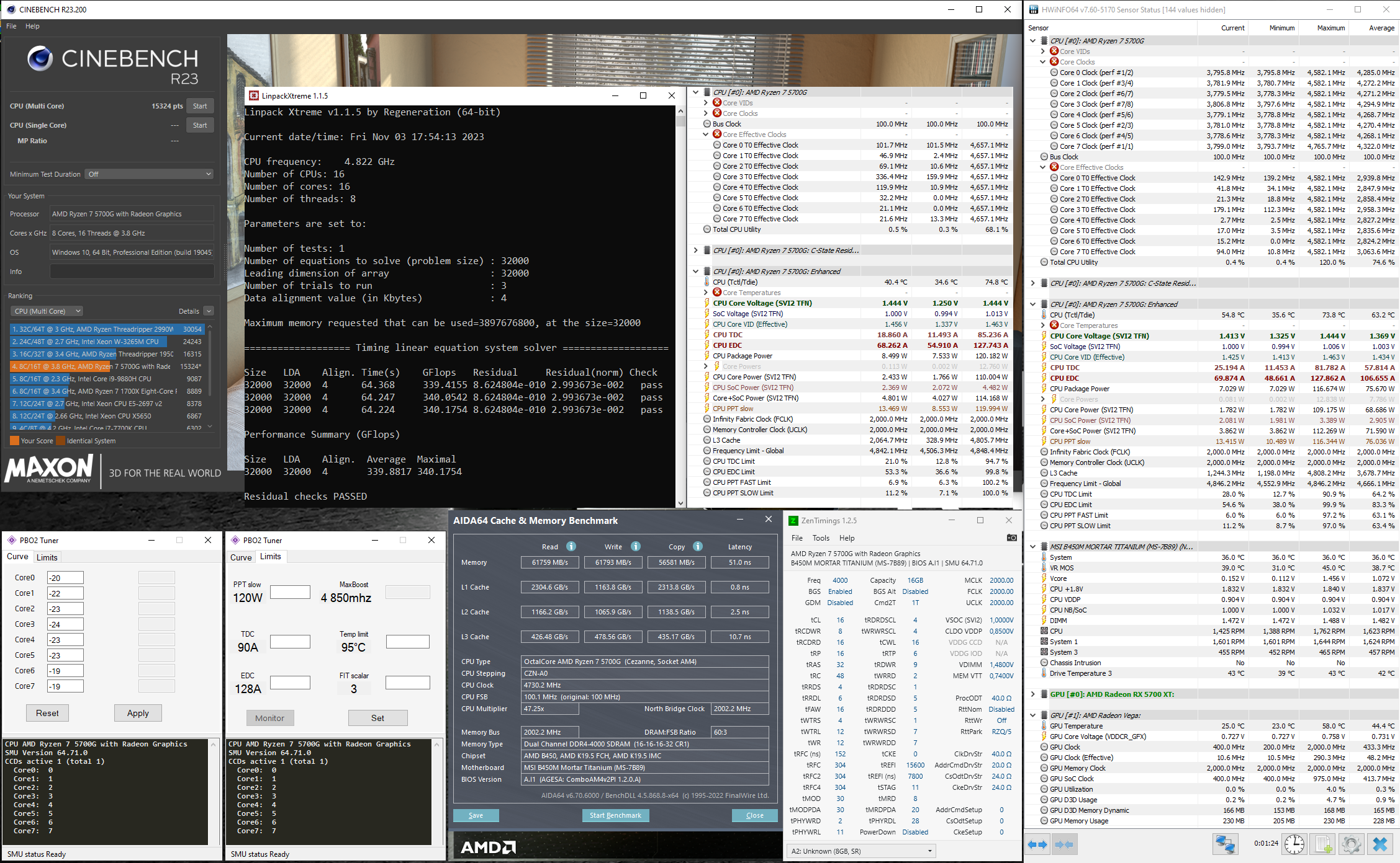

Ну так для такой производительности и 6-ти ядерника хватило бы.
5700G может чуть больше, в том же конфиге что и на моем скрине. Если кулер норм, то можно даже в ваши "критические" 75° уложиться.
в нагрузке, Vsoc = Auto

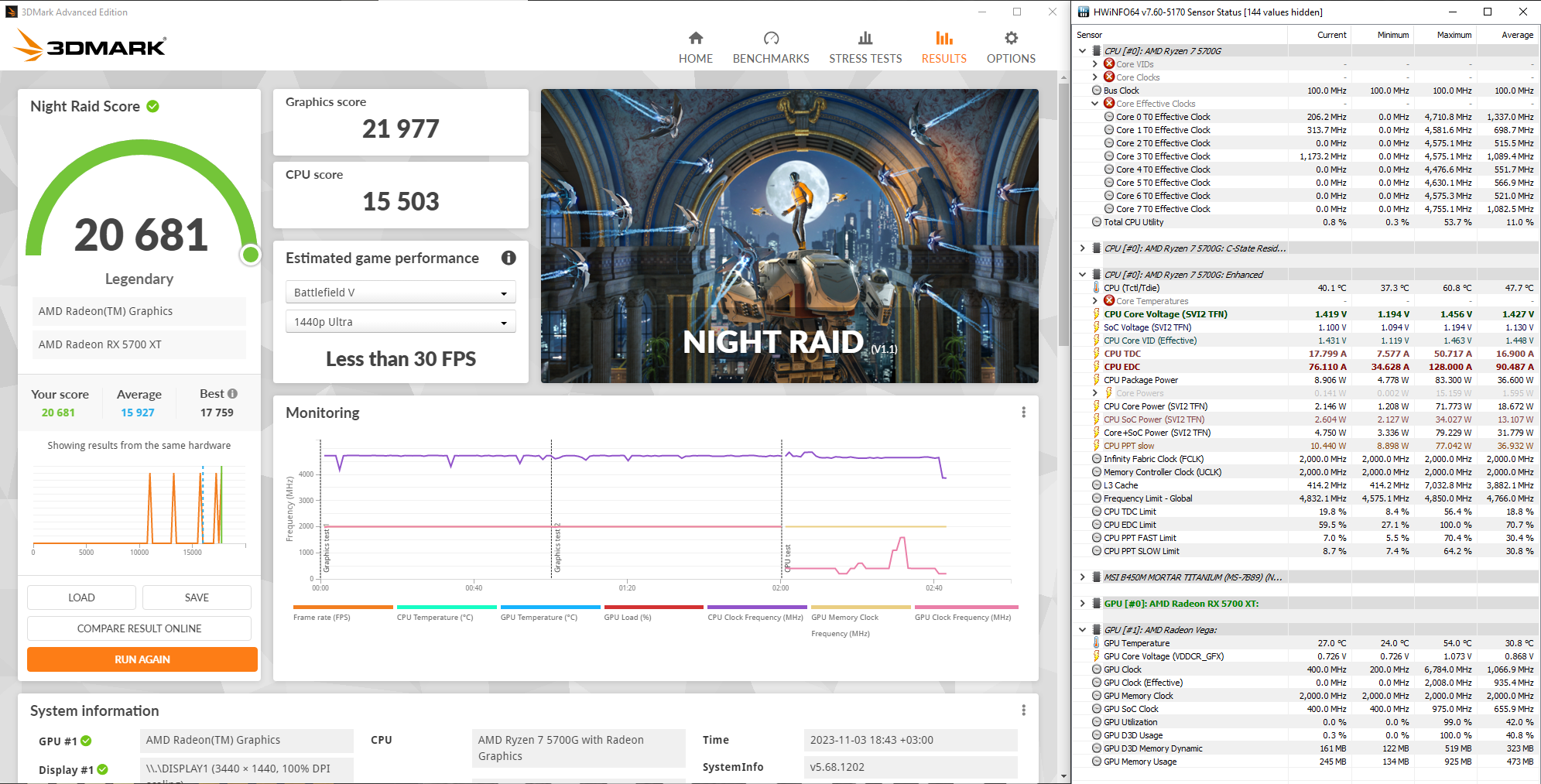

iGPU Auto
3dmark.png [ 742.39 КБ | Просмотров: 1683 ]

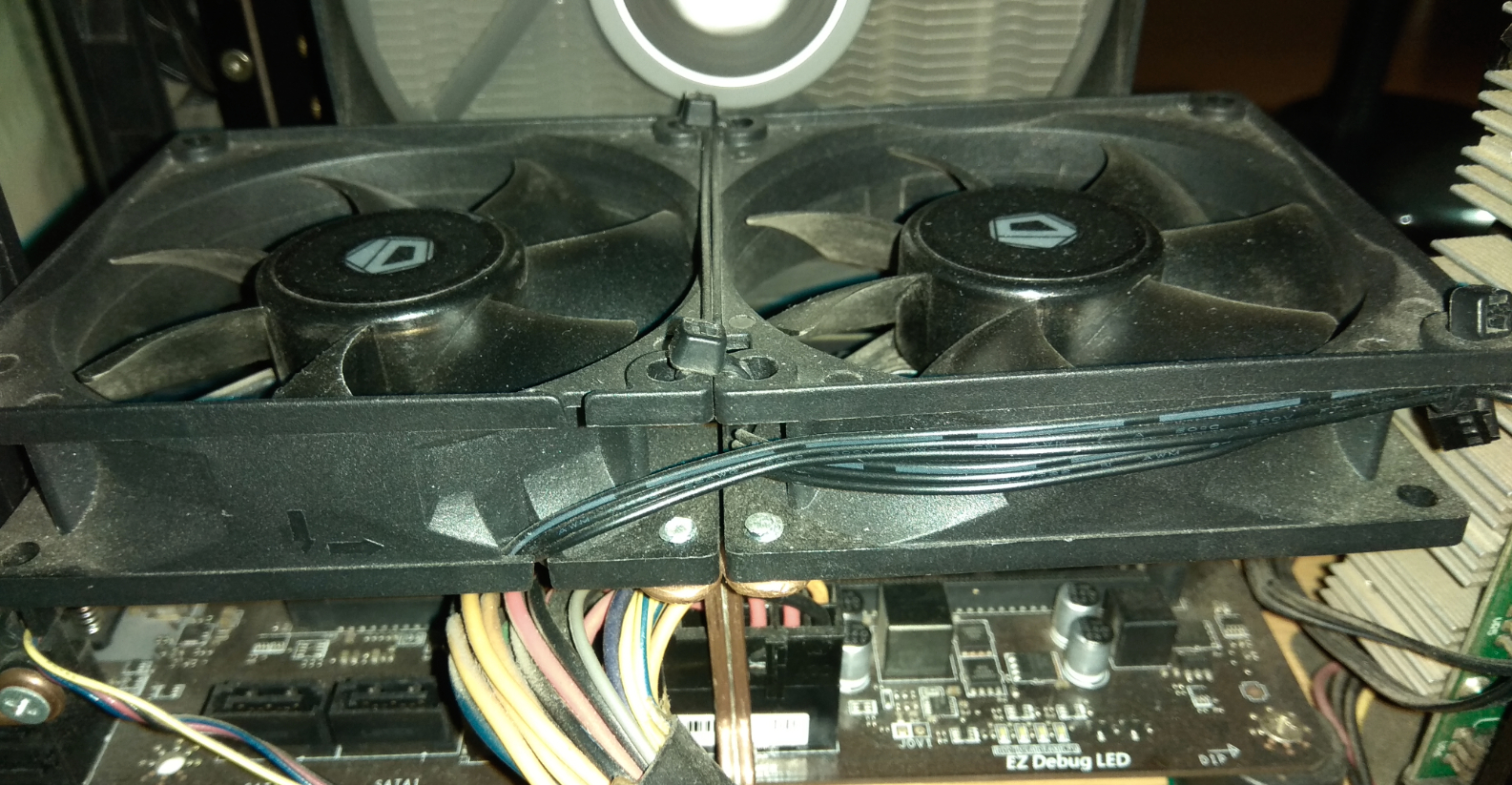

Это потому-что у тебя ленивый совсем колхоз. Делаешь стойку/стойки из 4мм² медной одножилки под 2х80мм скрепленных стяжками и крепишь к корпусу рядом с м.платой(стенка, куда стойки мп вкручены). Тем более вода, ничего не мешает.
типа такого
3333.jpg [ 1.23 МБ | Просмотров: 1634 ]
И тут выше 1000об уже смысла мало( у меня правда открытый стенд, в корпусе может обороты чуть по другому). У тебя вентиль далеко и один, потому cfm никакой, ибо за вентилятором конус потока с приличным таким тупым углом. Не говоря о том, что он и так не равномерный. В промвентилях есть спрямляющая поток приблуда, а здесь решили не заморачиваться.
спрямляющая приблуда на вентиле
4444.jpg [ 669.13 КБ | Просмотров: 1634 ]
А если б было 4 планки, то вообще ой. Тут +5-6 град в на средних планках без обдува в нагрузке. Ну и питальник памяти все это обдувает прицепом.

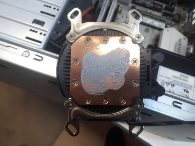

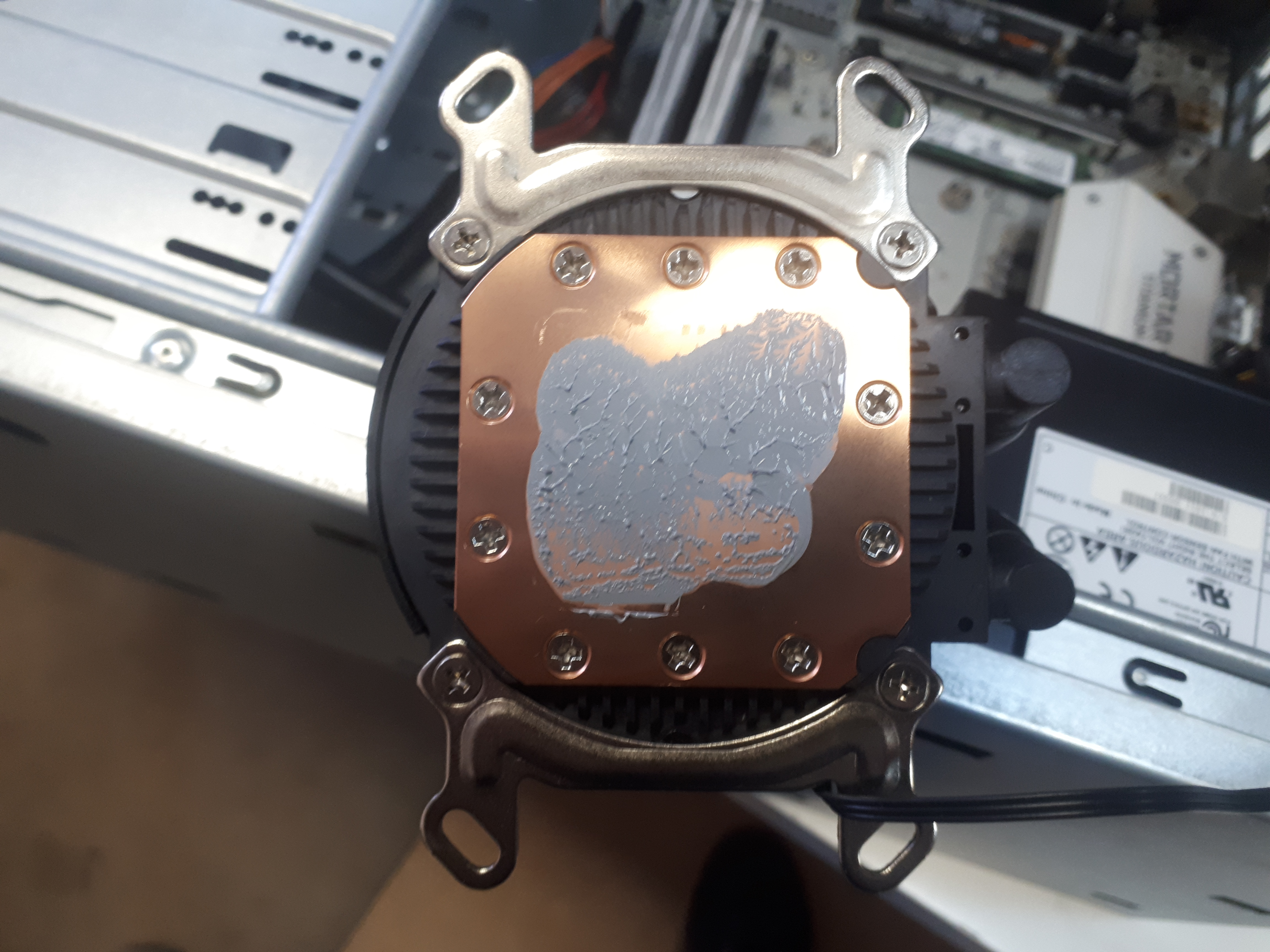

Да я про основание водоблока - пятак. А на тот вентиль вообще пох, лишь бы крутился.
На фото след от прижима. Там в нем крепление еще идиотское какое-то - пока винты не затянуты, блок свободно болтается вместе с бэкплейтом.
Может вдобавок еще и прижим кривой или слабый из за этого начального люфта.
20220202_153931.jpg [ 3.97 МБ | Просмотров: 1586 ]

Эффекта никакого, всё так же однопоток дотягивает только до 4650.
Проверьте две настройки:
1] В плане питания Windows, когда я задал план "Экономия энергии" и в разделе "Управление питание процессора", настройка "Максимальное состояние процессора" установил на 90%, то у меня частота опустилась с 4850 на 4650. Попробуйте включить план Максимальная производительность и проверьте, чтобы настройка "Максимальное состояние процессора" была установлена в 100%.
2] У меня в EUFI материнской платы ASUS TUG B550m PLUS WIFI II на первой странице в правом верхнем углу есть настройка Ez System Tuning. Она имеет два положения: Normal и ASUS Optimal (разгон). Так вот в ASUS Optimal у меня эта настройка вроде как отменяет некоторые настройки биоса, которые я вводил вручную. В частности проц работал на максимальной частоте 4850 при отключенном бусте Precision Boost Overdrive и максимальных настройках энергосбережения. Может быть у вас есть такая настройка, и её можно включить для теста частоты.
Регистрация: 08.08.2008
Фото: 3
План питания проверял давно, там всё нормально.
OC Tuner Есть, но тут принцип работы другой. Просто авторазгон.
Зато обратил внимание на DOCP памяти. Судя по тому, что на PBO волшебным образом влияет увеличение напряжения DRAM (у худшую сторону) думаю сбросить БИОС у ноль и перенастроить тайминги, не прикасаясь к DOCP.
UPD. Нет, бесполезно. Даже старые дрова видео+чипсет с DDU попробовал, PBO отвалился. Вернее, он какбэ есть, но теперь считает потолком 4650МГц. Если выключить, то буст ещё меньше.
Тут только винду пробовать переставлять.
Была картошка простая - стала золотая, были грибки простые - стали золотые, была рыбка простая - стала золотая. Еле процессоры спасли!
Это как такое, после нормального притягивания винтов такой отпечаток?
vol2008 писал(а):
пятак выпуклый и вручную выровнять его так и не смог
Сразу не въехал, увидел колхоз Ильича и сагрился.) Тут водостойкую 1000 шкурку на стекло и не снимая сам пятак медленно вжикать по мокрому восьмерками поворачивая на 90 град. периодически. Края даже можно чуть завалить, не страшно(шкурка идет волной если не клеить к стеклу), можно и 800-й все делать + зубной пастой проверять прижим периодически. Ну и если там медь только сверху будет некрасиво и не для жм, а так выровняется, имхо. Только все болты крепления проверить/подтянуть сразу и не трогать больше, 30 мин и все будет как задумывали создатели сего дендро-фекального чуда.
