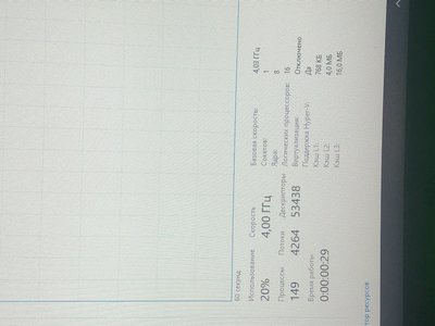

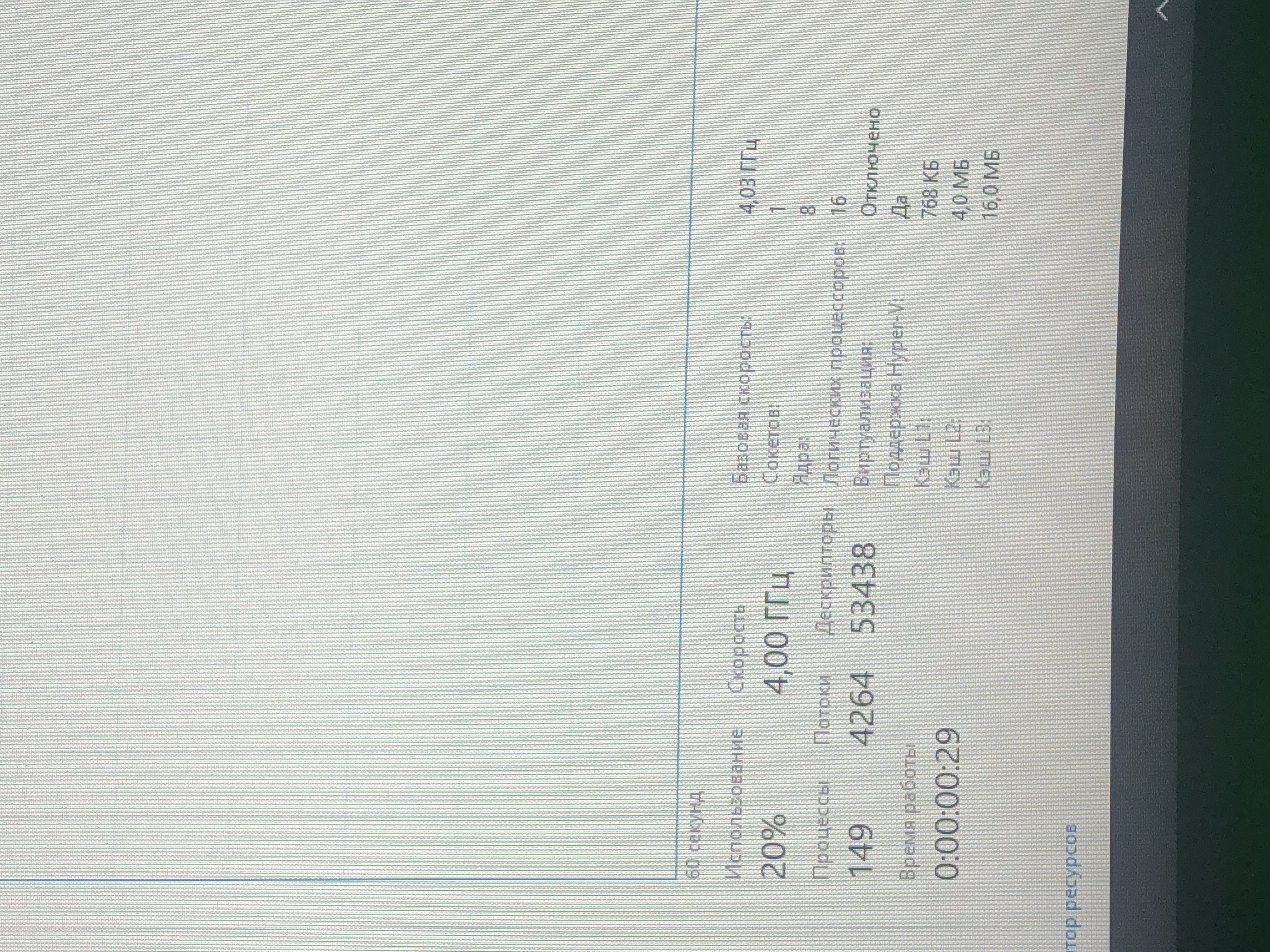

Регистрация: 14.02.2020
Секунды и частоту
Добавлено спустя 47 секунд:
sxtimax писал(а):
Секунды и частоту
3148E4F2-0282-4A7C-82E6-9D522F88E23B.jpeg [ 5.35 МБ | Просмотров: 396 ]
A979F974-13C2-47B8-BC42-66B55003A354.jpeg [ 5.15 МБ | Просмотров: 399 ]

sxtimax аида что показывает по частоте?или hwinfo
скачай aida 64 или hwinfo, и какие частоты там показывает?
tyk-tyk я же написал выше.. посмотрите внимательнее , с разгоном в биосе так же 3.6

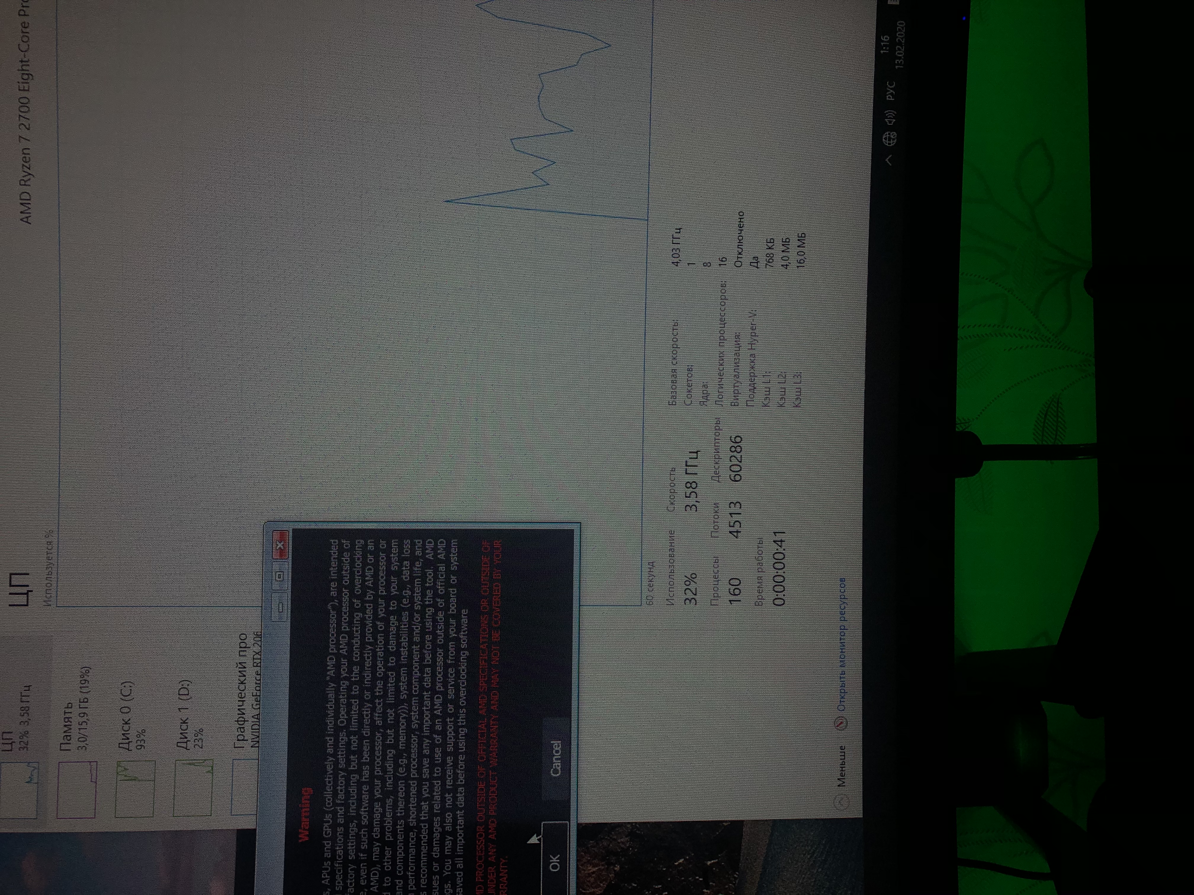

При фиксации частоты лимиты отключаются и никаких бустов естественно быть не может, так как алгоритм авторазгона (буст) уже не работает...нехрен там и лазать. Какие нафиг бусты при фиксированной частоте?
Причину ищи в другом месте. Как вариант - это работа CnQ, отключи и посмотри
CnQ Enable
Комментарий к файлу: CnQ включен
Screenshot_16.png [ 16.42 КБ | Просмотров: 290 ]

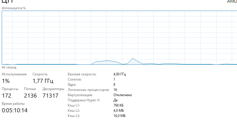

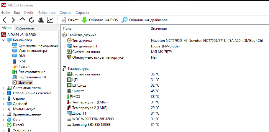

Что с частотой при отключении CnQ, не падает?
PS В отличии от многих других плат, на этой есть все необходимые термодатчики, и все они мониторятся в любой приличной проге: в AIDA, HWI и т.п.
Для примера: MOS -температура VRM
Screenshot_17.png [ 39.96 КБ | Просмотров: 247 ]
В HWI это VR MOS
Tarkus100 прыгает с 3,45 до 3,55
Регистрация: 12.05.2018
Вбей множитель 40, потом enter, и посмотри частоту без нагрузки (в простое)

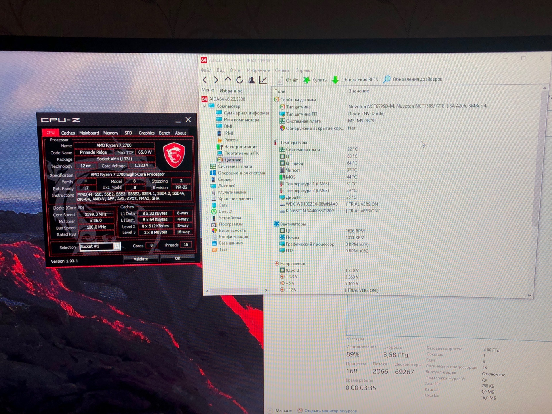

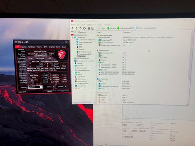

Tarkus100 писал(а):
В HWI это VR MOS
Такая вот картина у меня, при том что в биосе проц как видите по множителю разогнан. Ему вообще насрать, он берет и лочит 3.5-3.6 и выше не хочет. Даже с учетом стресс теста.
Добавлено спустя 58 секунд:
Tarkus100 писал(а):
Вбей множитель 40 и посмотри частоту без нагрузки (в простое)
P-state 0
при дефолтных настройках биоса? только множитель и p state поменятЬ?
wo1KWXRljYk.jpg [ 818 КБ | Просмотров: 242 ]
