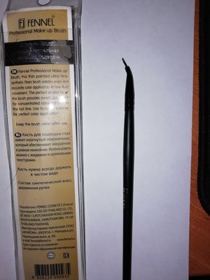

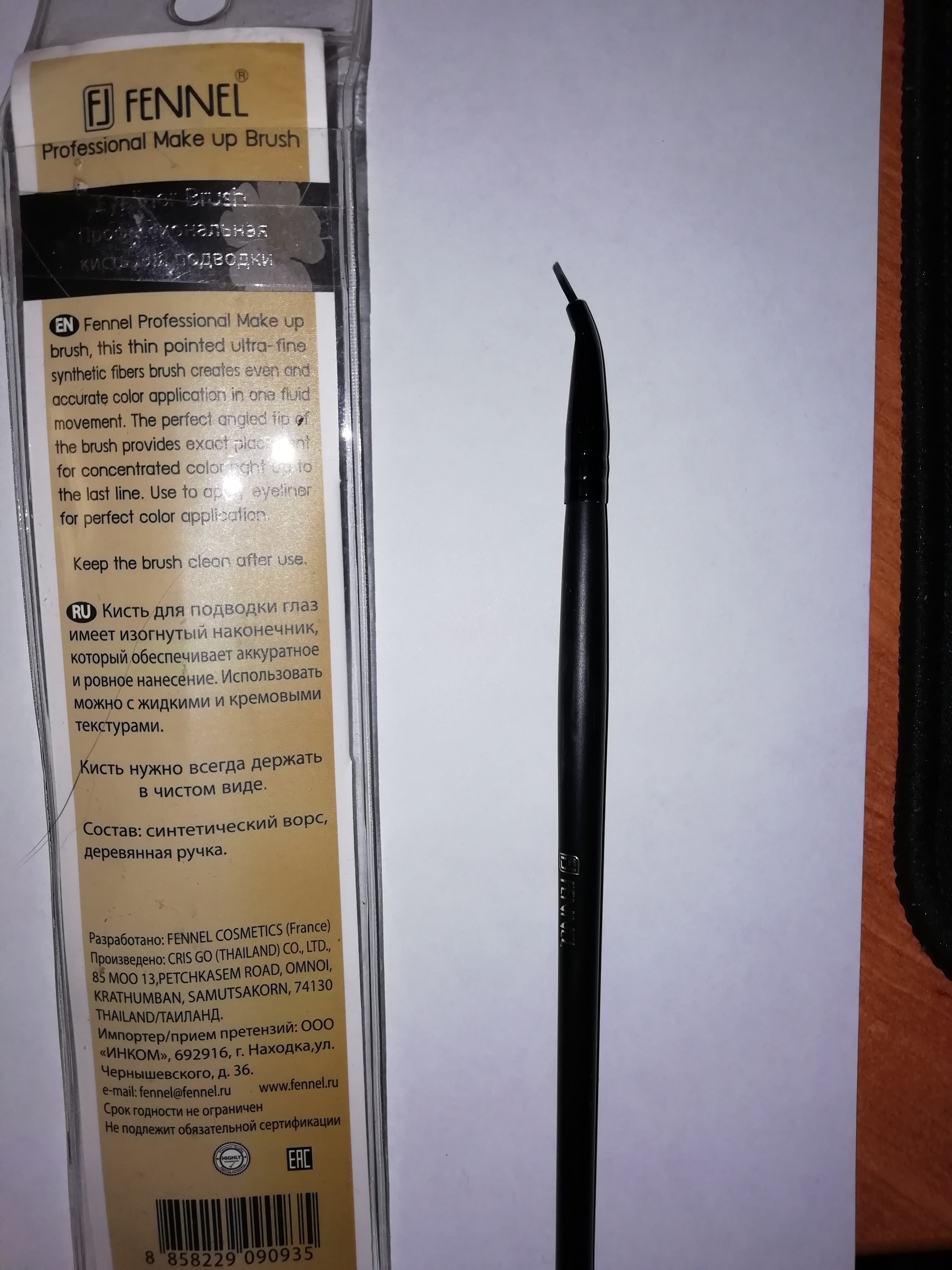

C поролоном и перчатками завязывайте,ерунда это всё.В любом отделе с косметикой и т.д. имеются кисточки для подводки,как жена подсказала "лайнеры",покупаете и пользуетесь,ни ворсинок,ни чего лишнего.Уже пару лет пользуюсь одной,цена копейки.
IMG_20200219_194651.jpg [ 2.79 МБ | Просмотров: 576 ]
